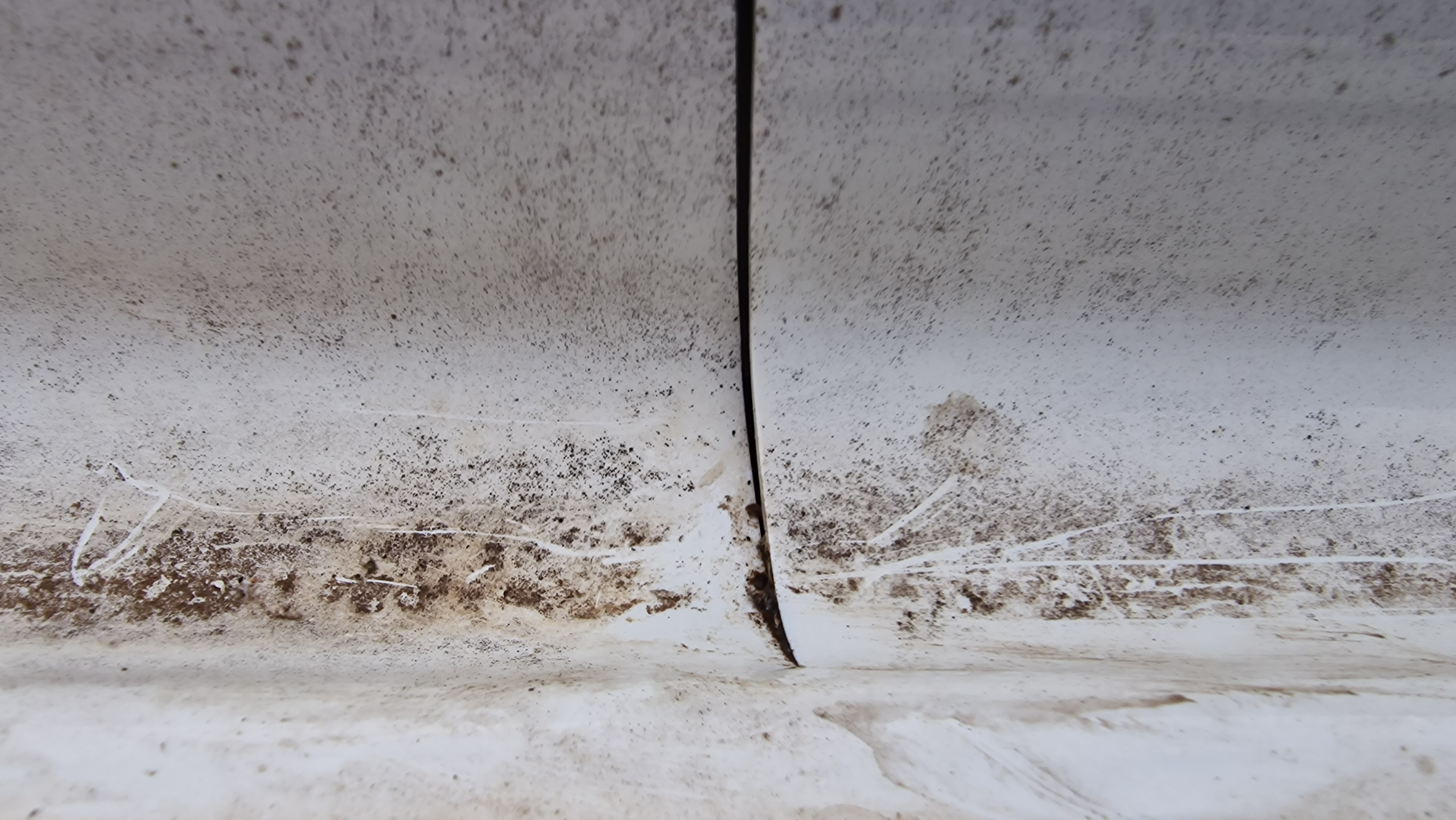

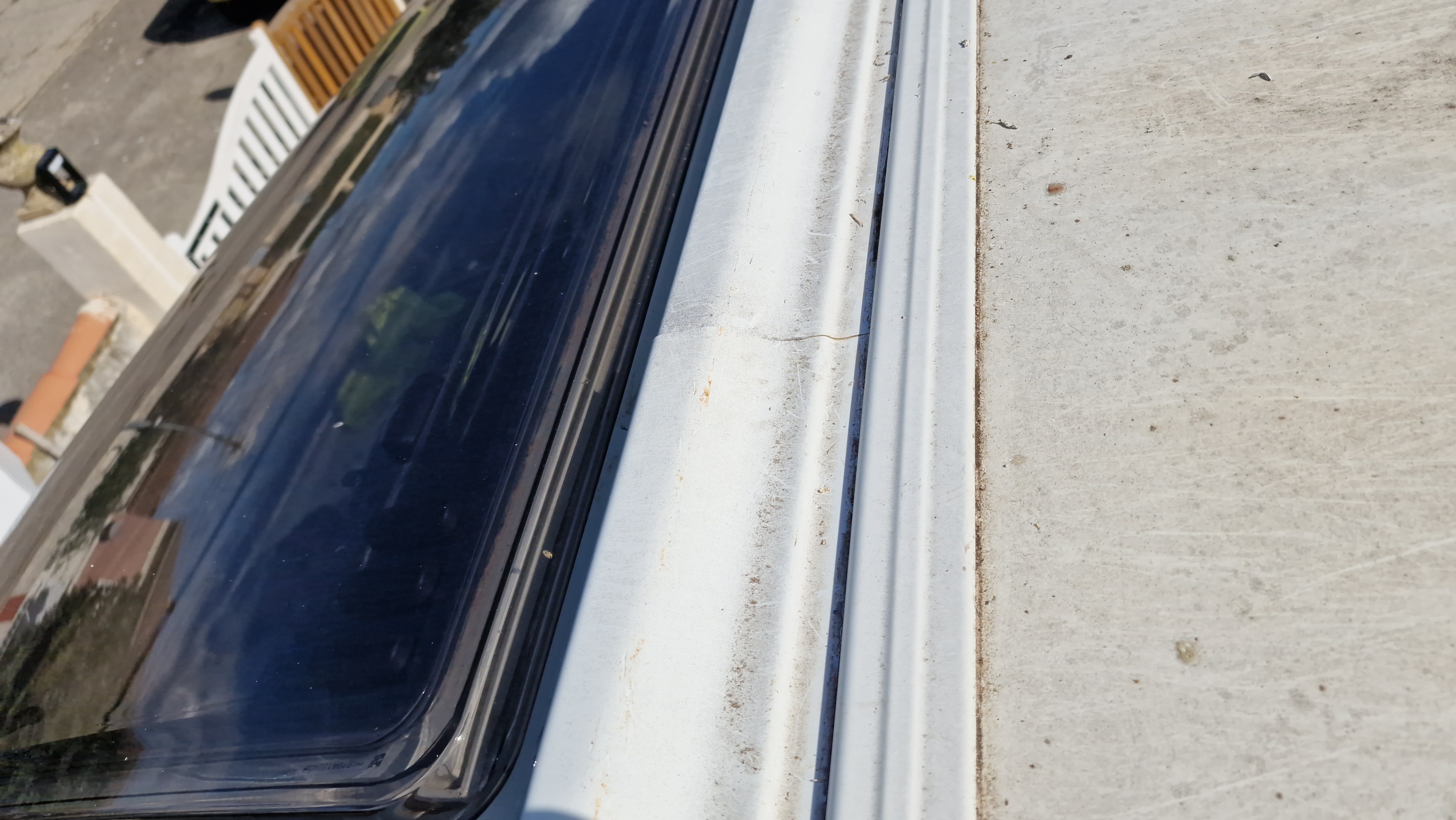

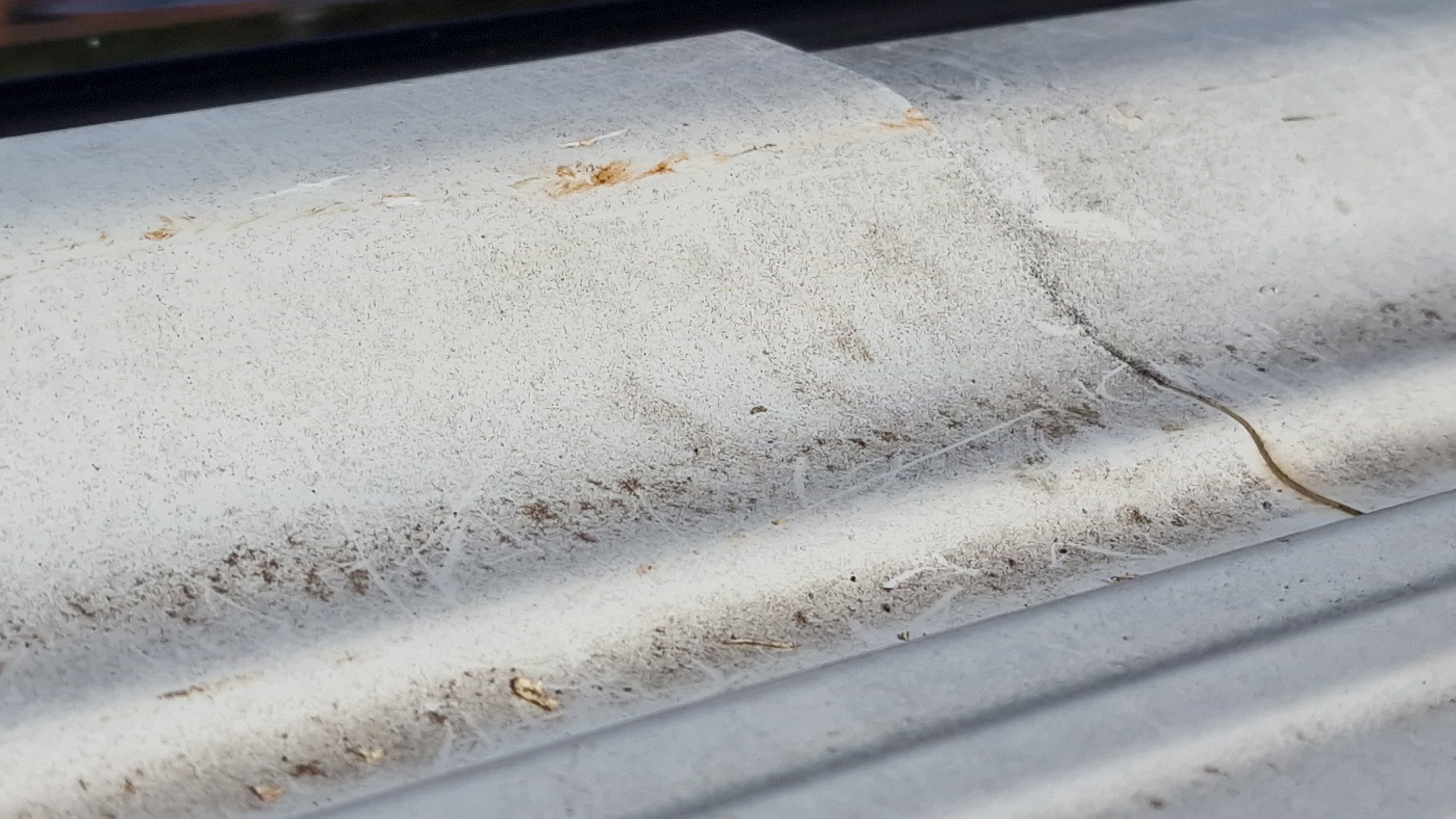

mageo 357 de 2018

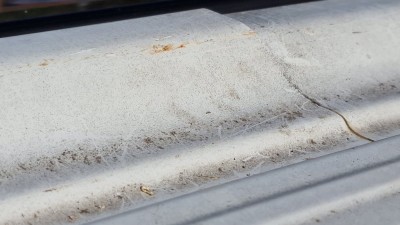

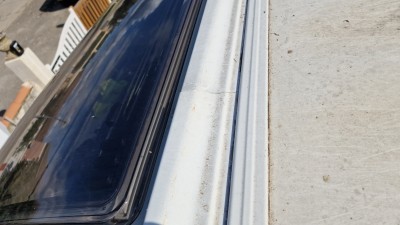

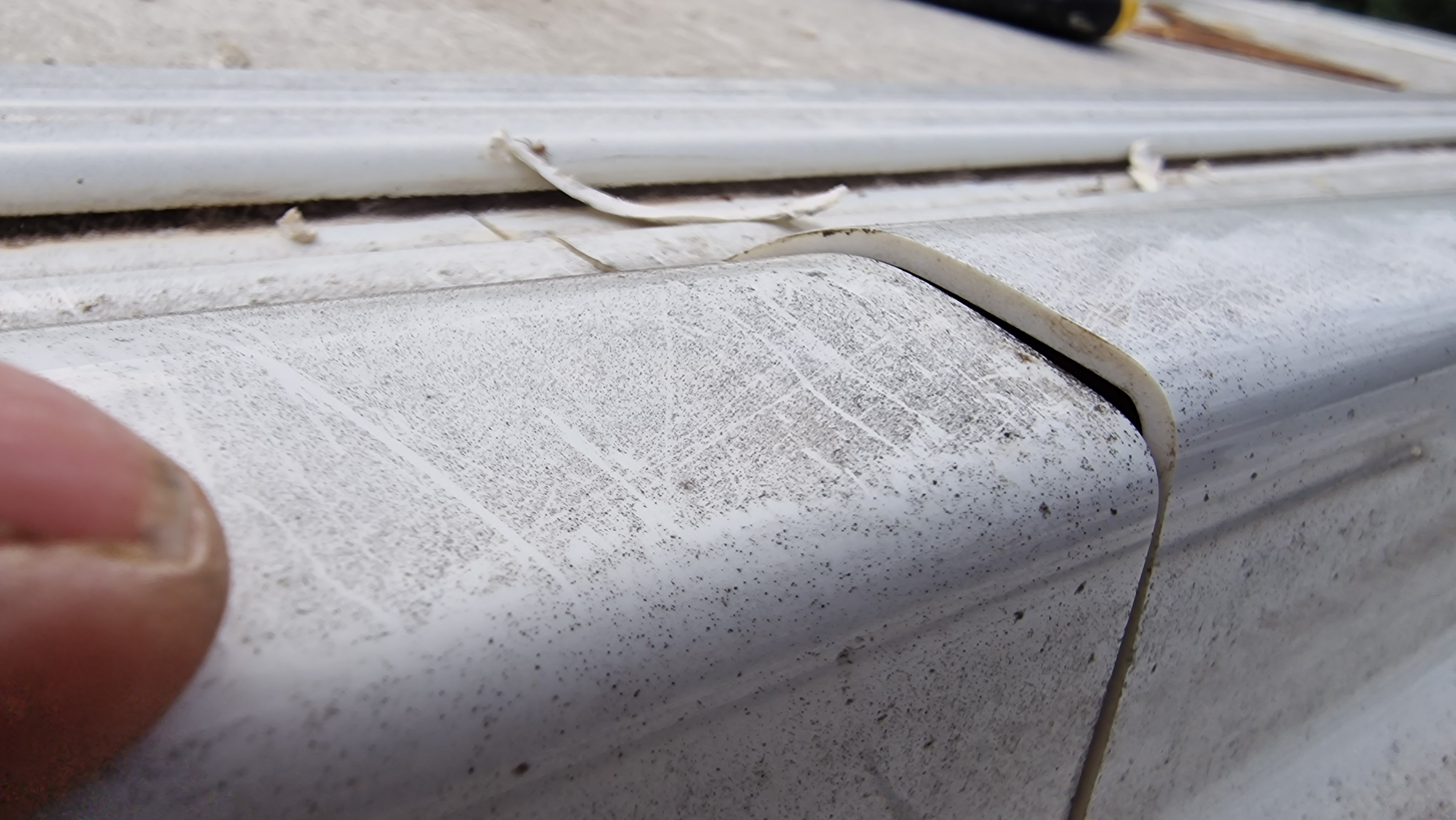

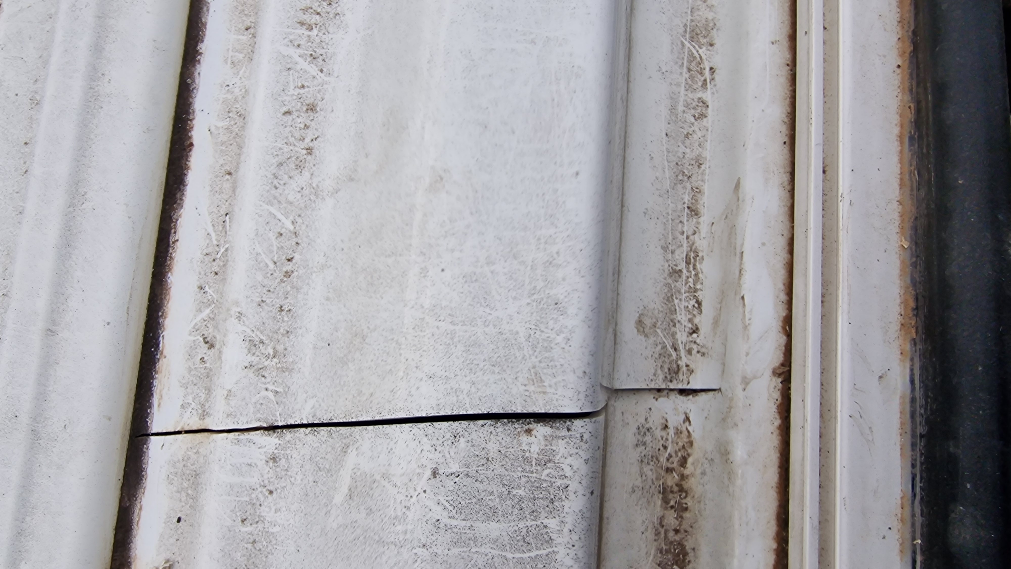

j'ai trouvé bizarre une entrée d'eau de pluie derriere le fauteuil du chauffeur.
après recherche et investigation j'ai trouvé l'origine la casquette est cassée dan la rigole du fenestron avant.

Du à une pression sur la casquette peut être ?
En tout ,au vu de ton surnom, :ptdr: le mac Gyver va jouer du gel côte. fêlure franche qui ne devrait pas être compliqué à résoudre.
Bonne bricole. :tchin:
Re: quand la carrosserie se casse
Message non lu par Alain Deloin » 10 oct. 2024, 18:27
jean luc 50700 a écrit : 10 oct. 2024, 18:13 Bonjour.

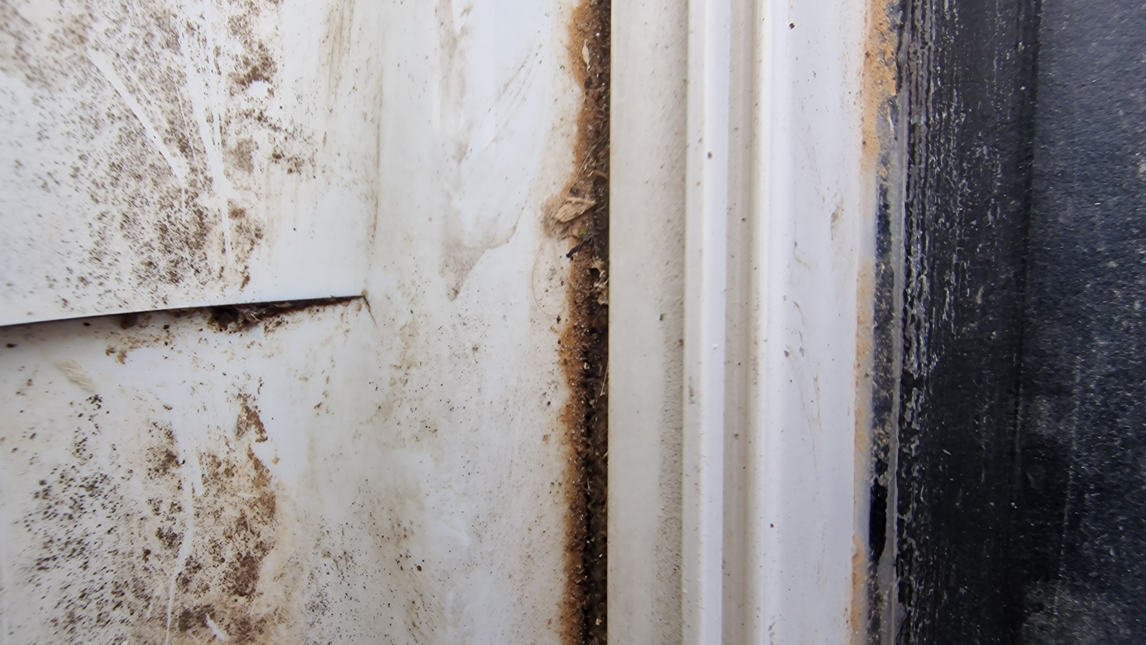

fghgfghfh ryutr et surtout, ne traine pas avant d'avoir plus de problèmes qui risquent d'entraîner de la pourriture :eek:
Nb: c'est quoi comme CC ?
Ça m'a l'air d'être une casquette en matière plastique sdtrsyf

Problème dont d'autres possesseurs des marques Chausson-Challenger ont eu ;) vu sur d'autres forums et certainement connu chez le constructeur , votre véhicule a-til été acheté récemment d'occasion dans une concession ? si oui voir avec celui-ci .
Bonne journée à tous

en fait aucune contrainte ni préssion sur la casquette.
juste que challenger connaissent le problème.
le CC est de 2018 mais acheté en concession en 2022.
aprés un coup de file a priori c'est encore garantie contructeur, est donc ce devrais etre pris en charge par le costructeur.
après on vera.
non pas de gel coat sur les plastic ABS.
si la réparation n'est pas couverte par la garantis alors il faudra réparé.
a savoir grille métalique et "Légo" et agraffe
merci pour vos commentaire

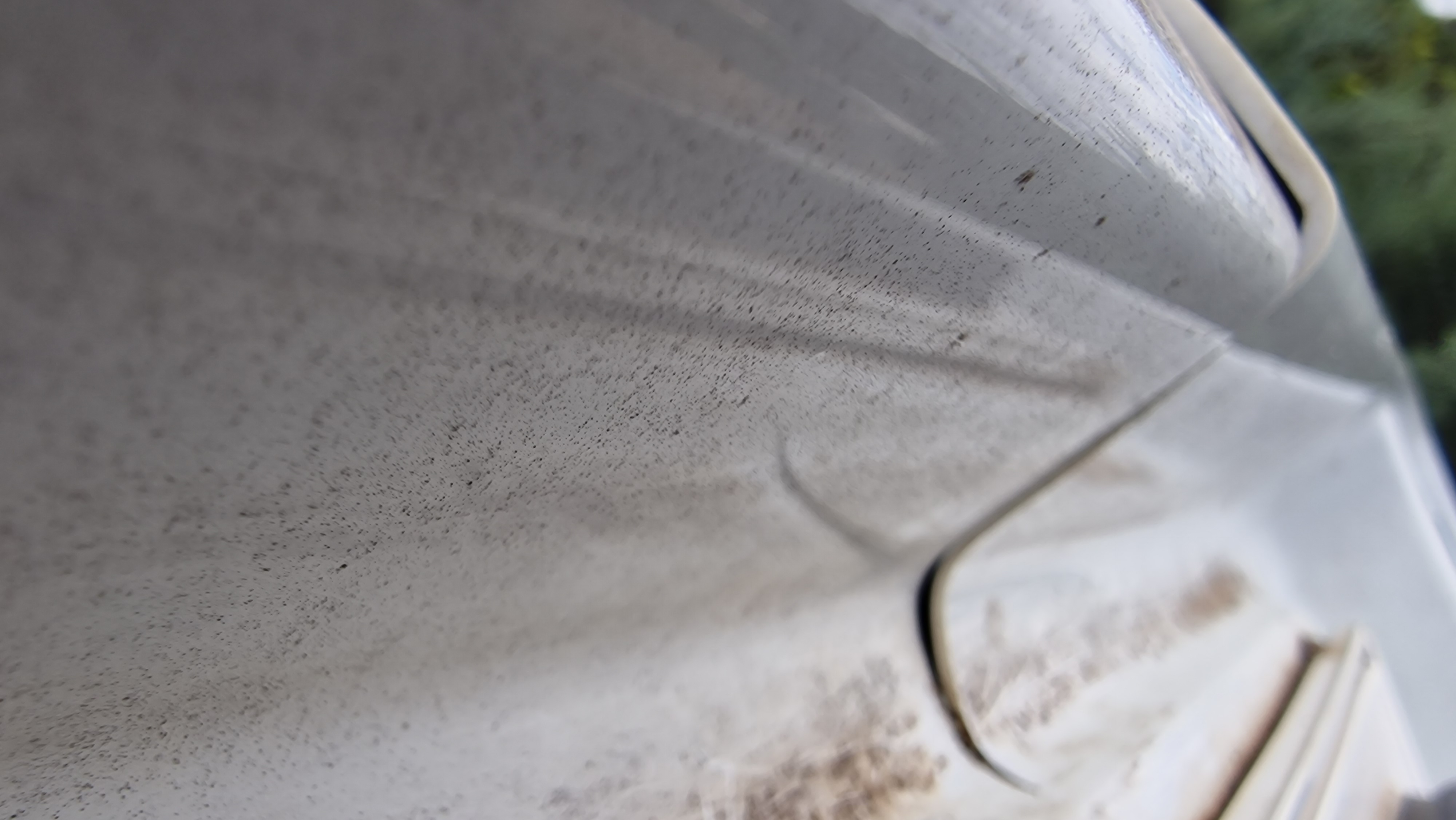

Bah, challenger ou pas, j'ai également des '' problèmes '' de casquette
Ok, pas de fissures mais, manque de matière à voir les rayons de soleil qui traversent
Un renfort ( enfin des ) seront faites début novembre avec des bandes armées ( vu avec le constructeur, le responsable du garage et moi )
À savoir tout de même que l'usine était prête à dire de remplacer celle ci par le concessionnaire. :eek:
Ben sachant comment c'est fait ( coller sur le véhicule et tout ce qu'il y a à l'intérieur, ben on a dit non car ce sera plus jamais pareil surtout qu'il n'y a pas de soucis autres même que l'on peut facilement mettre du poids dessus sans problème)
Ok, en principe et non seulement principe, j'ai discuté avec le chef d'atelier afin d'avoir un certificat de conformité par l'usine ensuite
A..... suivre, c'est pour bientôt d'ailleurs, je reste confiant
Espérons que ton problème sera aussi fait correctement et, demande un certificat histoire aussi que si tu veux le revendre, une preuve afin que le futur acheteur ne dise pas qu'il a été accidenté

Non, on a refusé pour la simple et bonne raison que même si la casquette sera plus épaisse, l'assemblage ne sera jamais plus le même avec en plus des risques ailleurs
Le chef d'atelier don j'ai entièrement confiance, c'est mis d'accord avec l'usine pour coller des renforts et, certificat pour en cas de revente
J'ai RDV début novembre ( oui , ça a traîné un peu en longueur car le responsable à l'usine qui faisait le lien avec la concession est malheureusement décédé dans un accident de voiture :eek:
Toute façon, l'eau stagnante sur le toit, nouvelle casquette ou pas, ne résoudrait pas le problème, c'est la conception du véhicule qui n'est pas top niveau des pentes du toit
Rien de grave, c'est juste un peu pénible quand tu démarres et que d'un seul coup, '' beaucoup '' d'eau descend devant ton nez juste là où il te faut le mieux voir :coucou:
