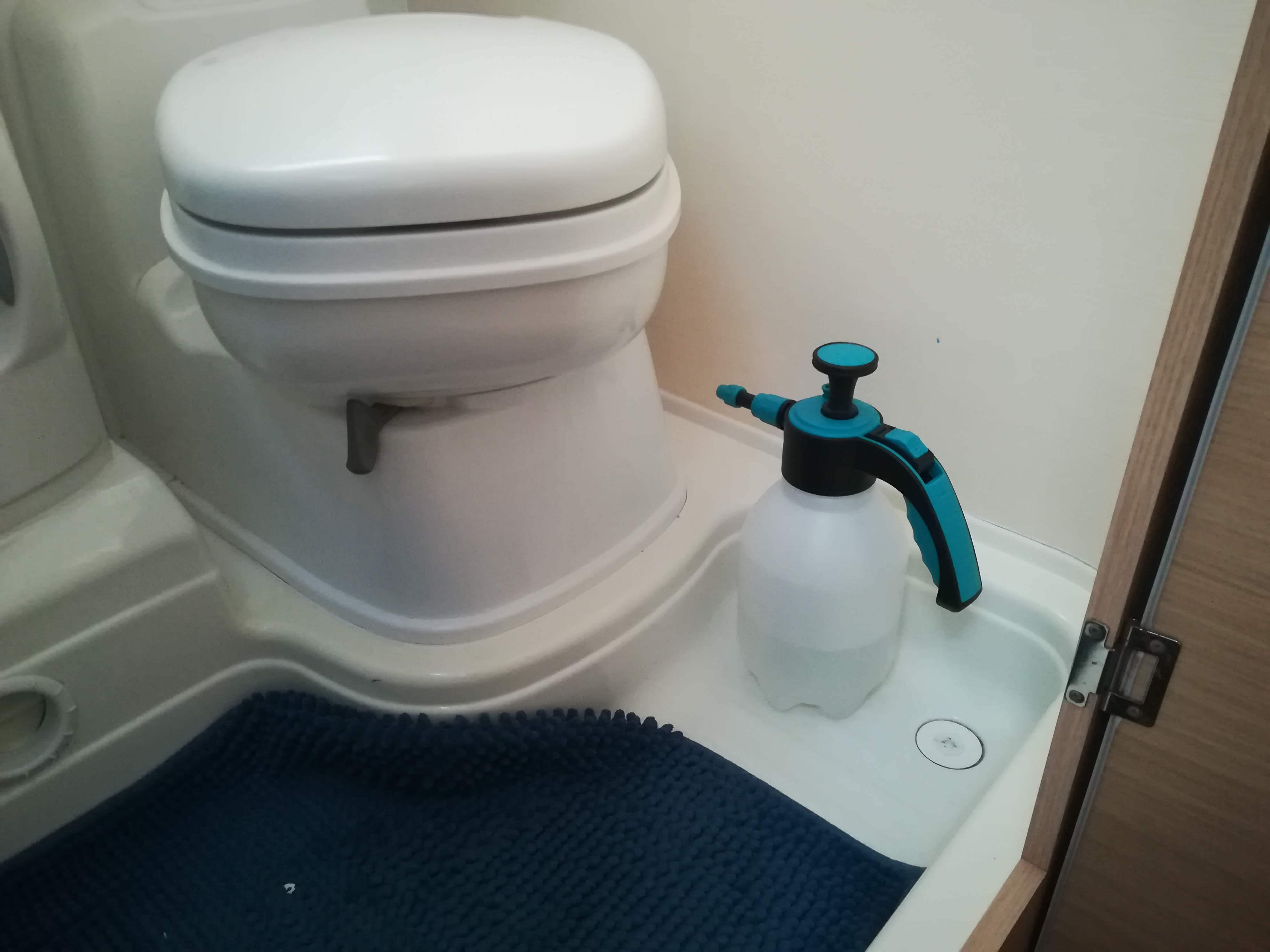

Attention que sur certains WC (comme le mien) l'électrovanne est bien cachée!
download/file.php?id=19672
https://www.youtube.com/watch?v=uPj2ilITsuE
Astuce; malgré que ça fonctionne bien chez moi, il y a longtemps que je n'utilise plus!
Consomme beaucoup trop d'eau fgs
Remplacé par un truc à 3 balles chez Action, redoutablement efficace hkhj
Re: Problème d'eau WC fourgon burstner
Message non lu par Alain Deloin » 31 oct. 2024, 18:06
:coucou: Malcolm
Oui, autant que j'avais vu, c'est bien caché sur son véhicule
Il a une double sortie d'eau ( ok, même arrivée , juste que dans la cuvette, ça sort des deux côtés et , la '' buse '' est pile milieu).
Ancien système je pense
Chez nous, l'eau sort sur un coté et fait le tour du chiot :mrgreen:
Pas bête ton système d'économie d'eau :super:
