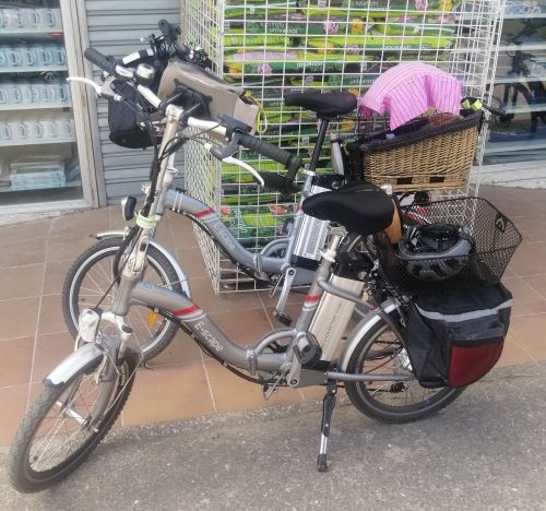

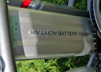

Actuellement j'ai une batterie 36v Li-ION de 10.4 Ah... Hyper puissant pour ce mini vélo en 20", bémol une autonomie très faible. Cette année cela ne nous pas pas déranger, car madame n'était pas dans une forme Olympique... si elle avait fait une médaille cela se saurait :pompom:
J'ai vu sur le dernier catalogue de Narbonne accessoire des batteries supplémentaires de 13 Ah au prix de 299€, quelques ampères de plus, quelle est le gain espérer ?
Si on regarde bien le prix, cela peut être intéressant au prix des nuitées dans un camping et la souplesse sur plusieurs jours .

Je suis surpris du maque d'autonomie avec une batterie de 375 Wh (ta batterie 10,4x36) . A assistance maximale, tu devrais avoir au moins 60 km d'autonomie. j'ai 80 km à assistance maxi avec une 500Wh (autonomie vérifiée sur une yamaha))
