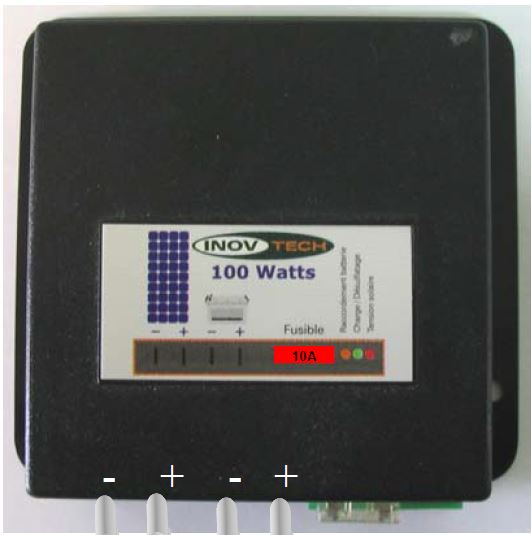

Il s'agit de ce Chargeur / Désulfateur 100W de marque INOVTECH
J'ai trouvé un pdf qui donne quelques infos sur ce convertisseur PWM , mais qui ne dit rien sur l'intensité maximum qu'il peut délivrer pour la recharge d'une batterie. Auriez-vous cette info ?

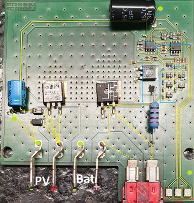

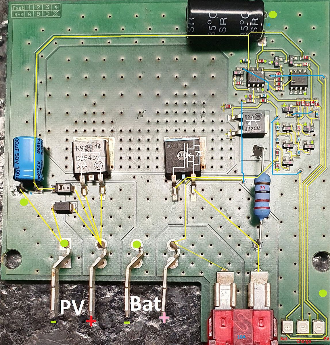

J'ai fait un peu de rétro-engineering pour relever le schéma et le dépanner le module, le MosFet 2N06L07 comme le fusible 10A n'avaient pas apprécié l'inversion de polarité lors de la connexion de la batterie :non:
Je n'ai pas encore complètement relevé le schéma car je dois dessouder le LM358 (amplis OP) pour relever voir le tracé des pistes en dessous et finaliser, mais à première vue, j'ai l'impression que ce module sert juste à la gestion de la charge de la batterie, et ce qui me semble surprenant c'est que je n'ai pas vu de limitation du courant de charge par l'électronique, j'imagine que c'est la capacité intrinsèque du panneau solaire qui limite l'intensité max (7A), d'où ma précédente question, et que le PWM ne gère seulement que la tension de charge que j'ai mesurée à 13V, je m'attendais à un peu plus soit 14,4V. En résumé ce module n'est qu'un chargeur de batterie. Ce que je ne saisis pas trop alors, c'est pourquoi est évoqué cette notion de rendement pour du PWM sdtrsyf
Mais encore une fois n'ayant pas l'expérience de ce type de matériel je peux me planter complètement tydtyd
