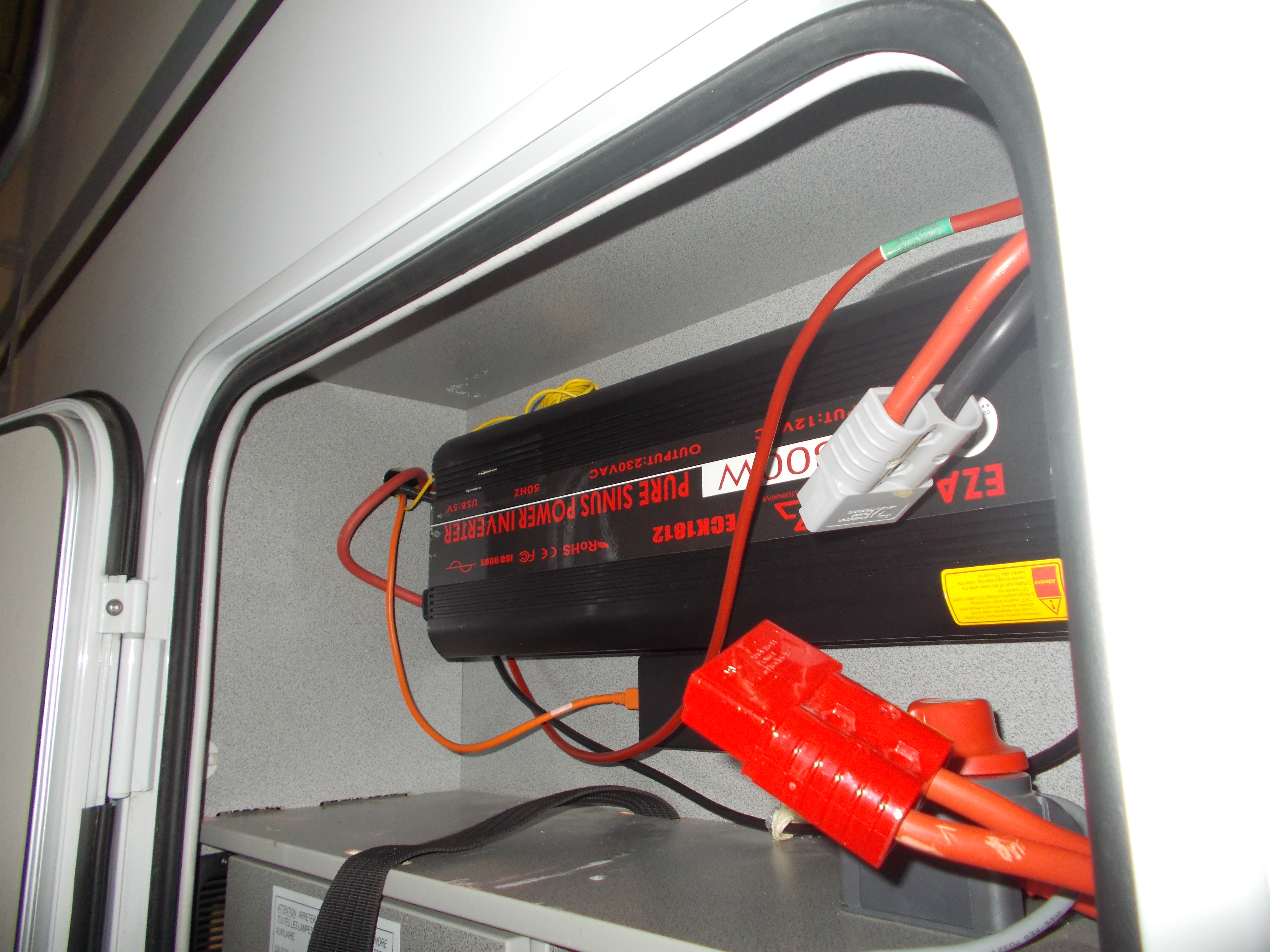

je recherche des utilisateurs d'intégraux G 740 de marque Pilote/Bavaria des années 2020 avec la batterie au lithium énergie 100 A
installée dans le coffre extérieur où se situe le remplissage d'eau claire et le tableau de fusible coté gauche du CC a hauteur de la plaque gaz .
Notre batterie est hs malgré 2 renvoie en usine et ne se fabrique plus !!!!!!!
photo du coffre ouvert:

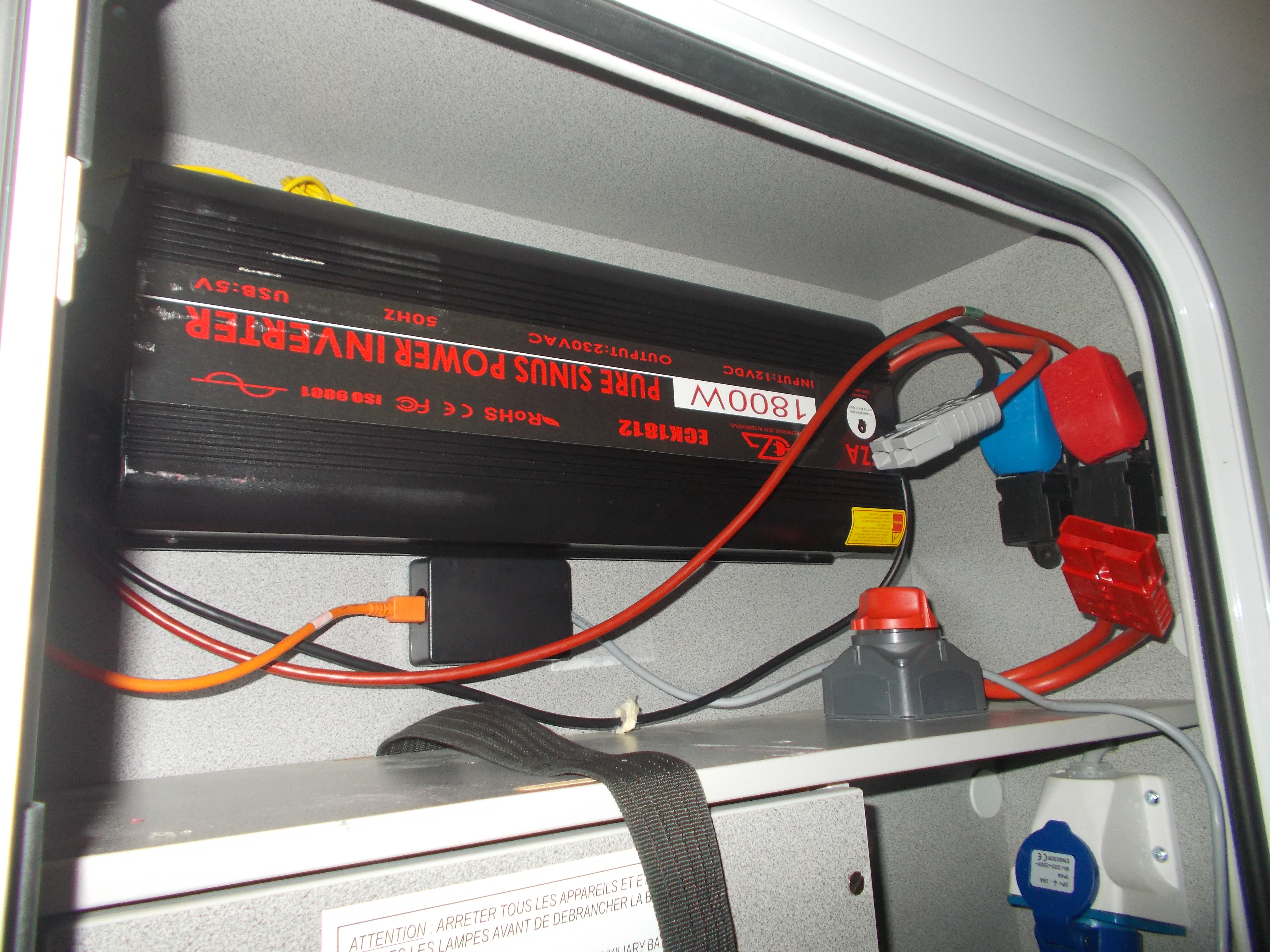

Ta question n'est pas claire mais on la devine facilement...
Je sais pas qui a fait cette installation mais aller placer le convertisseur là ou il est, ben y a plus de place pour mettre une batterie!
Si tu dégage le convertisseur, y de quoi loger une 300Ah à l'aise ;)
Voir à 4:50.

Eh bien, mon cher ami, c'est tout simplement le Groupe GP de Pilote qui l'a installé en usine en option en 2020!!!!!
Je te laisse deviner le reste !!!!
tout est comme ça dans ce CC et je ne préfère pas citer tout ce qui a été remplacé!!!
Effectivement si je vire le convertisseur, le boîtier noir et le coupe-batterie, il me reste 60 cm de long, 21,5 cm de large, et 26 cm en hauteur.
La concession ne peut pas installer une batterie à cet endroit (voila leur réponse).
Il me faut donc une batterie au lithium à ces dimensions au maximum, car eux n'ont pas celle-ci même en commande!!!!!!
voilà quoi ils jouent dans cette concession depuis 4 ans

Bon, je te donne mon conseil.
Oublie cette concession de merde, arrête de perdre ton temps en palabres et procédures qui n'aboutiront à rien sauf perdre du temps!
Vire le convertisseur (que tu n'utilise probablement pas) installe une bonne 200Ah (+/- 600 balles) et profite tant que tu peux.

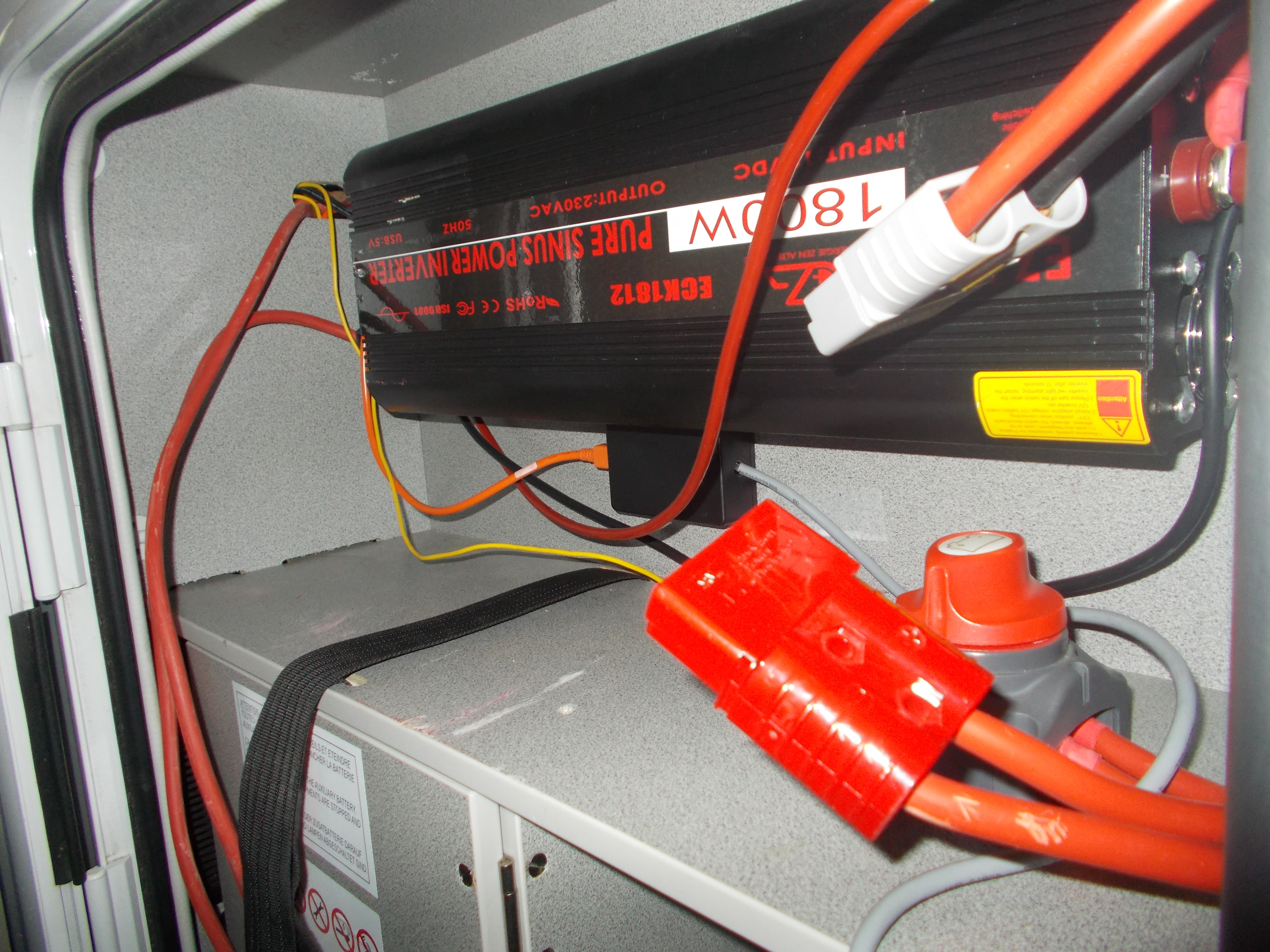

la place de l'ancienne batterie est ; de Longueur;60 cm ;largeur;21,5 cm hauteur ;26 cm.
Pour ces dimensions ,il faut démonter le convertisseur,le coupe-circuit et le boitier noir ou tout cela peut être reposé autre part.
Si je trouvais ces dimensions, ce serait le mieux pour le câblage.

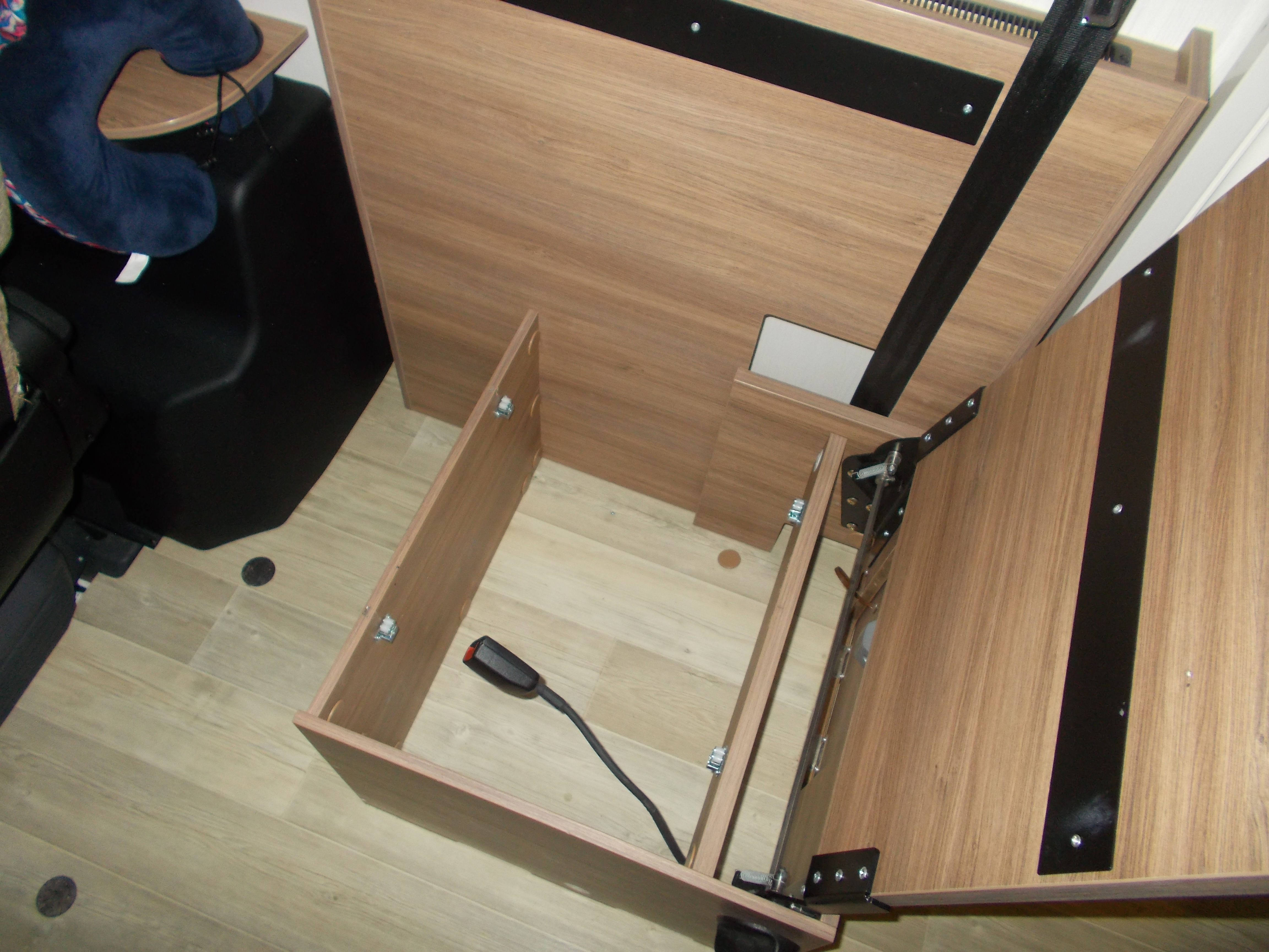

Ci-dessus ,c'est la première option de pose ;
la 2 ème option est sous le frigo en posant un portillon extérieur sous la trappe basse d'aération du frigo et en supprimant le tiroir coulissant sous le frigo à l'intérieur.(52 cm X 34 cm ) mais c'est le cablage est plus long!!!!

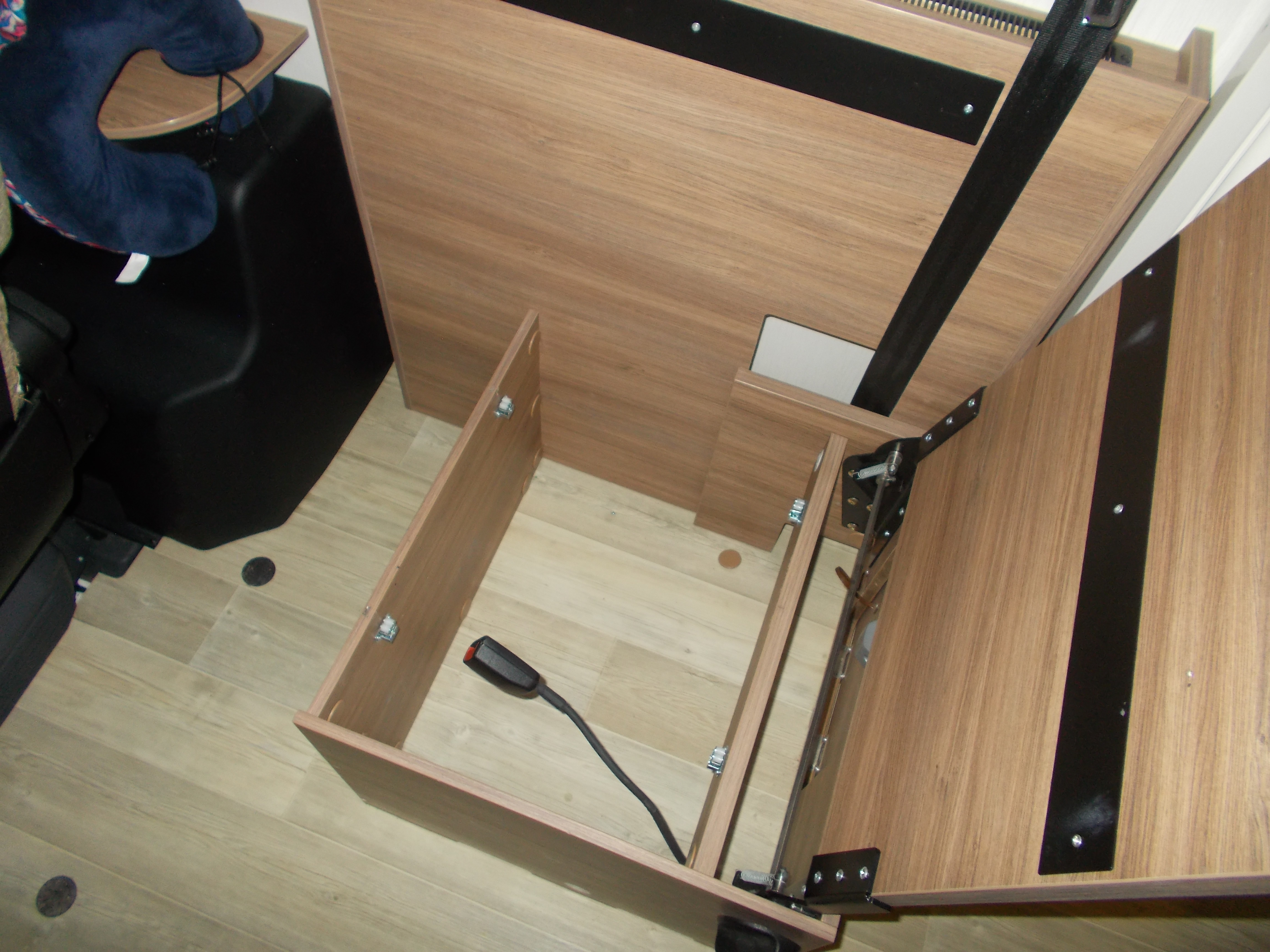

la 3e option ;est sous la banquette du salon face à face vers la porte-cellule (pour nous , c'est la 5 éme place) 46 cm x 37 cm et là le câblage est encore plus long
notre choix serait de prendre le maximum d'ampérage si la place le permets.
Il y a encore sous la banquette du salon, mais où se trouve le Truma 6E, mais avec la chaleur Créabest le déconseille
photos des endroits [attachement=3]DSCN4284.JPG[/attach

oui ont peu laissé le convertisseur dans le coffre, mais en le reposant au-dessus sans gêner le passage des 26 cm passage libre
non, il est impossible de modifier le coffre en profondeur sinon je l'aurais dit, car cela ne me fait pas peur de le faire car c'était mon ancien métier.
