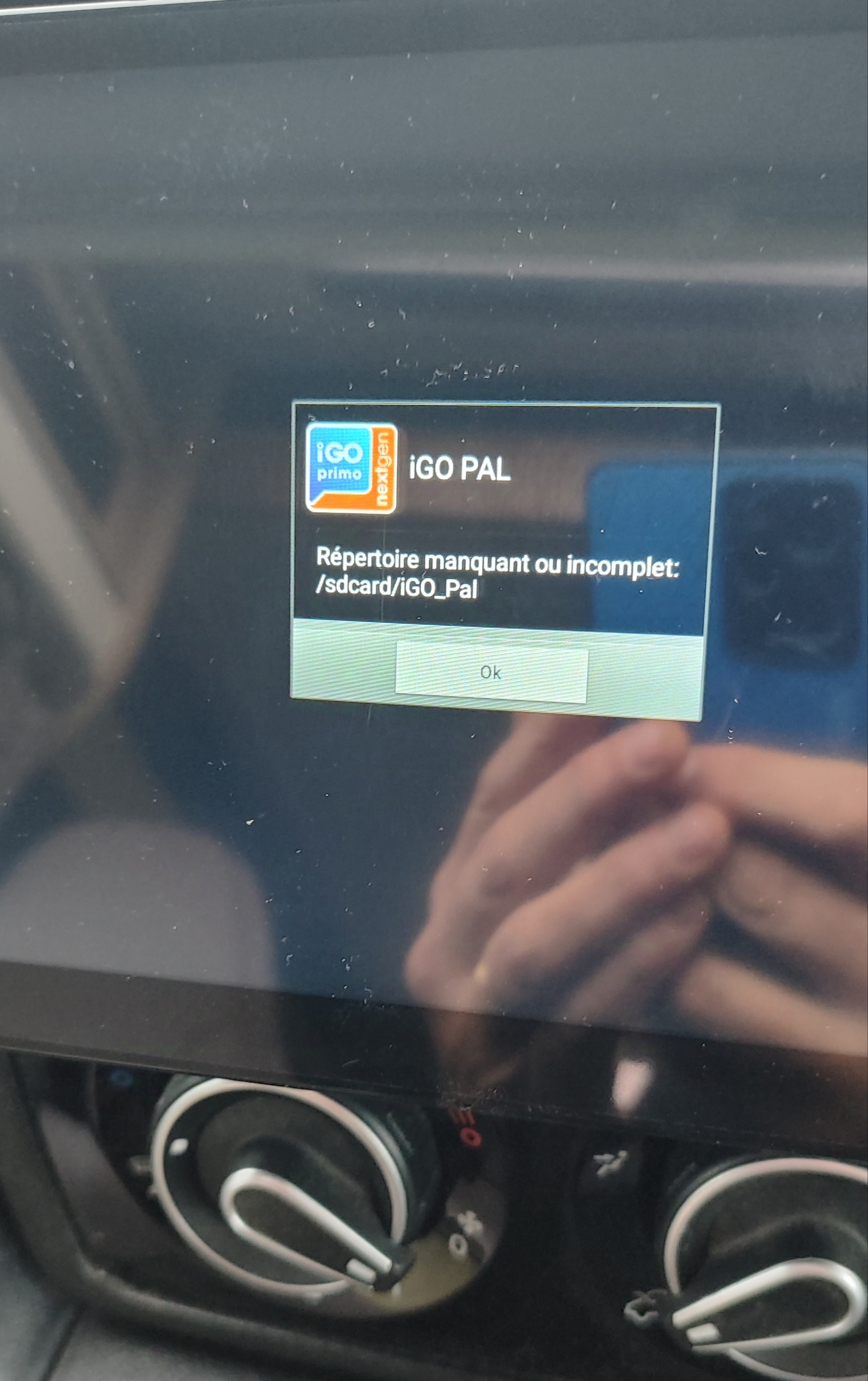

j'ai installé sur un GPS chinois pour le camping-car le logiciel igo Primo et c'est bien installé mais au démarrage j'ai une erreur c'est mon deuxième GPS que je fais comme ça et à l'époque j'avais eu la même erreur je n'arrive plus à savoir comment il faut le modifier si quelqu'un les infos merci

tu n'aurais pas télécharger des pois ? ou total commander ?
Igo est installé sur la SD interne ou externe ?

J'ai longtemps utilisé IGO installé sur un GPS (Tablette) chinois à 50€, j'avais à plusieurs reprises réinstallé, et si mes souvenirs sont bons, tu dois configurer quelque part les chemins d'accès.
Ici dans ton cas vu le message affiché, c'est typiquement un problème de configuration d'un chemin d'accès, l'exécution du logiciel au démarrage l'envoie à un moment donné sur une micro Sd card, qu'il ne trouve pas, qui est incomplète, ou a un problème.
IGO a été installé dans la mémoire interne de ton appareil. Dans les notes que j'ai gardé, j'avais noté que le paquet complet map (les cartes) est trop volumineux pour être copié dans la mémoire interne, il n’y avait que environ 5,5 Go de disponible dans la mémoire de l'appareil alors que l’ensemble des cartes faisait environ 7,2 Go, j'avais supprimé des cartes inutiles pour l'installer (Russie, Corée du Nord, Iran... non la c'est rire)
Connecte ton GPS à un ordinateur via un cable USB, et regarde dans la mémoire de l'appareil, il y a un dossier IGO, dans les différents sous dossiers regardes ce qu'il y a, normalement tu dois trouver les sous dossiers CONFIG, CONTENT, DEBUG, LICENCE et d'autres ...
regardes si tu as un fichier de configuration qui le redirige vers la micro card
Je n'utilises plus IGO depuis plusieurs années, je ne vais pas pouvoir t'aider plus.

Merci pour les renseignements j'avais mal placé le fichier cfg du coup ça marche :super:
