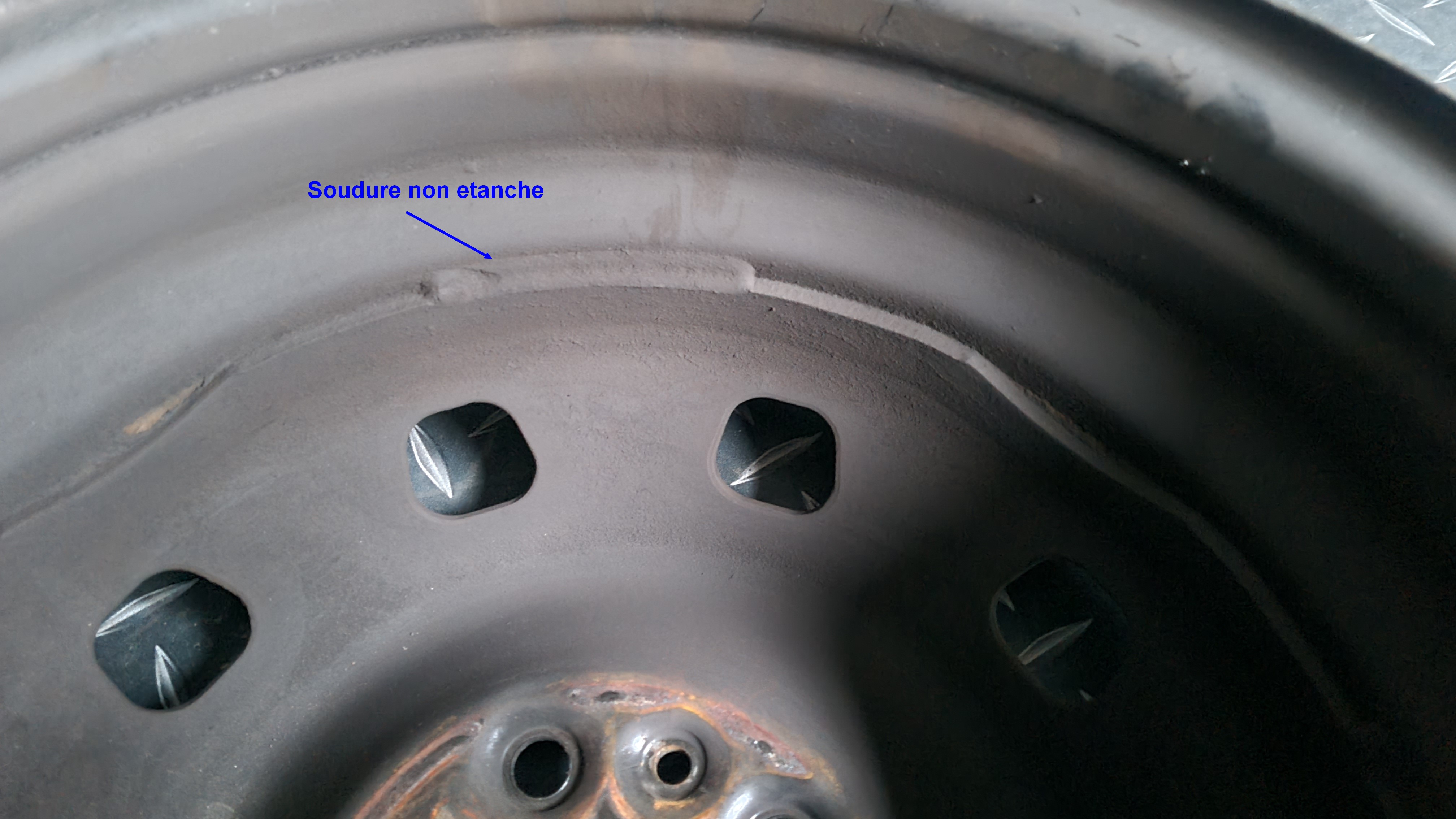

je venais de faire remplacer mes pneu par des cross climat car la datte de fabrication était bien loin et l'usure était bien présente
3jours apres mis le cc sous le carport je vois que j'ai le pneu AV gauche qui me semble bien dégonflé 2Kg5 surprenant fuite lente
je depose la roue pour vérifier si j'avais pas pris un clou

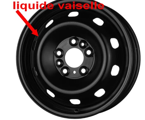

rien apparent je pose la jante a plat pour vérifier la valve avec de l'eau et du produit vaisselle pas de fuite ........SURPRENANT
alors je passe du liquide dans le creux de la jante
et la surprise micro bulle
c'est la soudure du voile qui est poreuse c'est tres souvent le cas

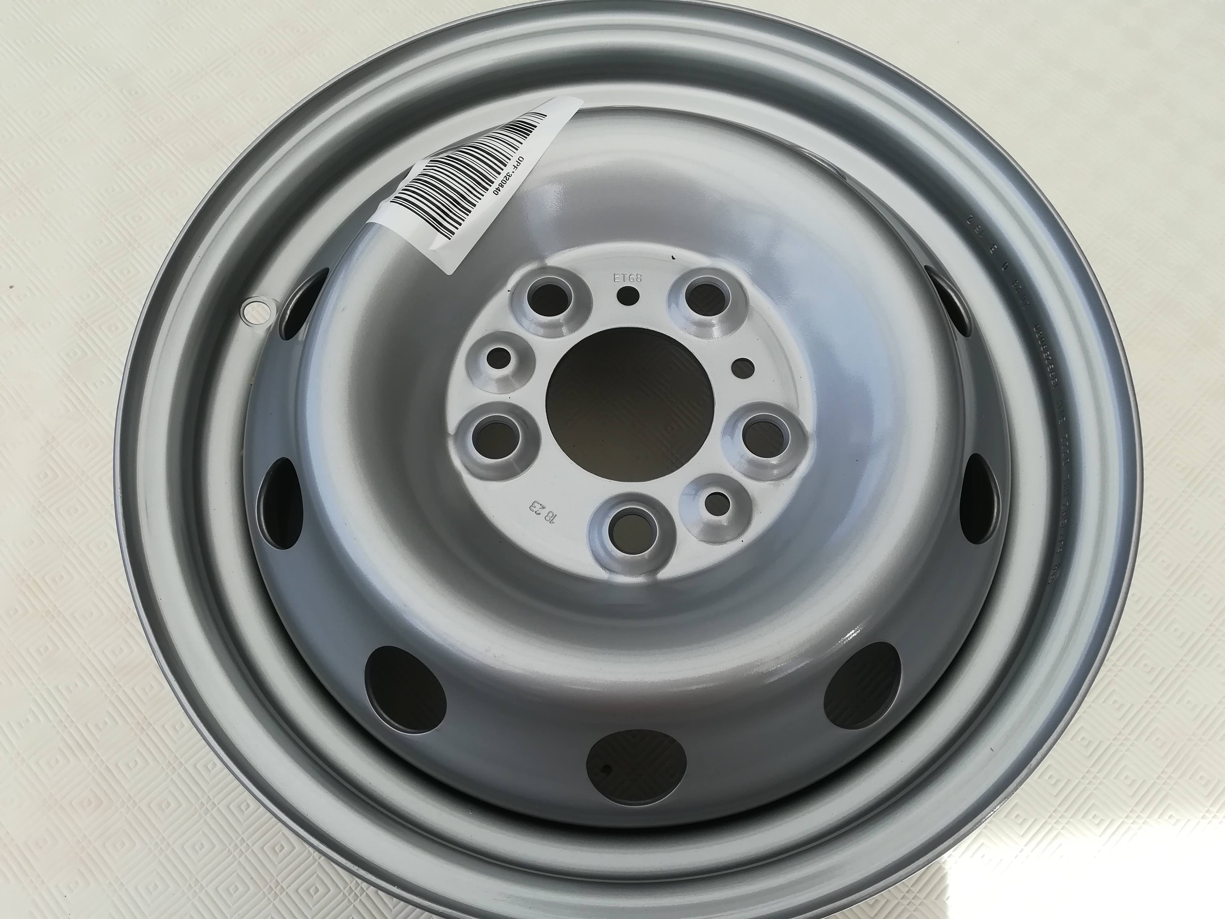

remplacement de la jante .... recherche jante Fiat Citroen Peugeot pas de jante avec un prix 250€ sa pique
alors je m'adresse au fabricant et la une jante 16 pouce 77€ port compris
ne pas oublier la valve visée

même cas dernièrement sue la jante de ma remorque porte voiture.
micro fissure sur la jante

J'ai eu la même chose sur mon RAV4, la fuite était au niveau de la valve sur la jante.
On pense en général à l'obus qui fuit, mais pas à un mauvais montage de la valve elle même. C'était mon cas...

Fuite à la soudure je connais!
2 fois en 5 ans, la dernière en aout 2023.
Trouvé chez OPONEO pour 65€
https://www.pneus-oponeo.be/
Service pro, il te sonne pour vérifier l’entraxe avant d'envoyer.

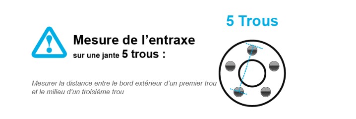

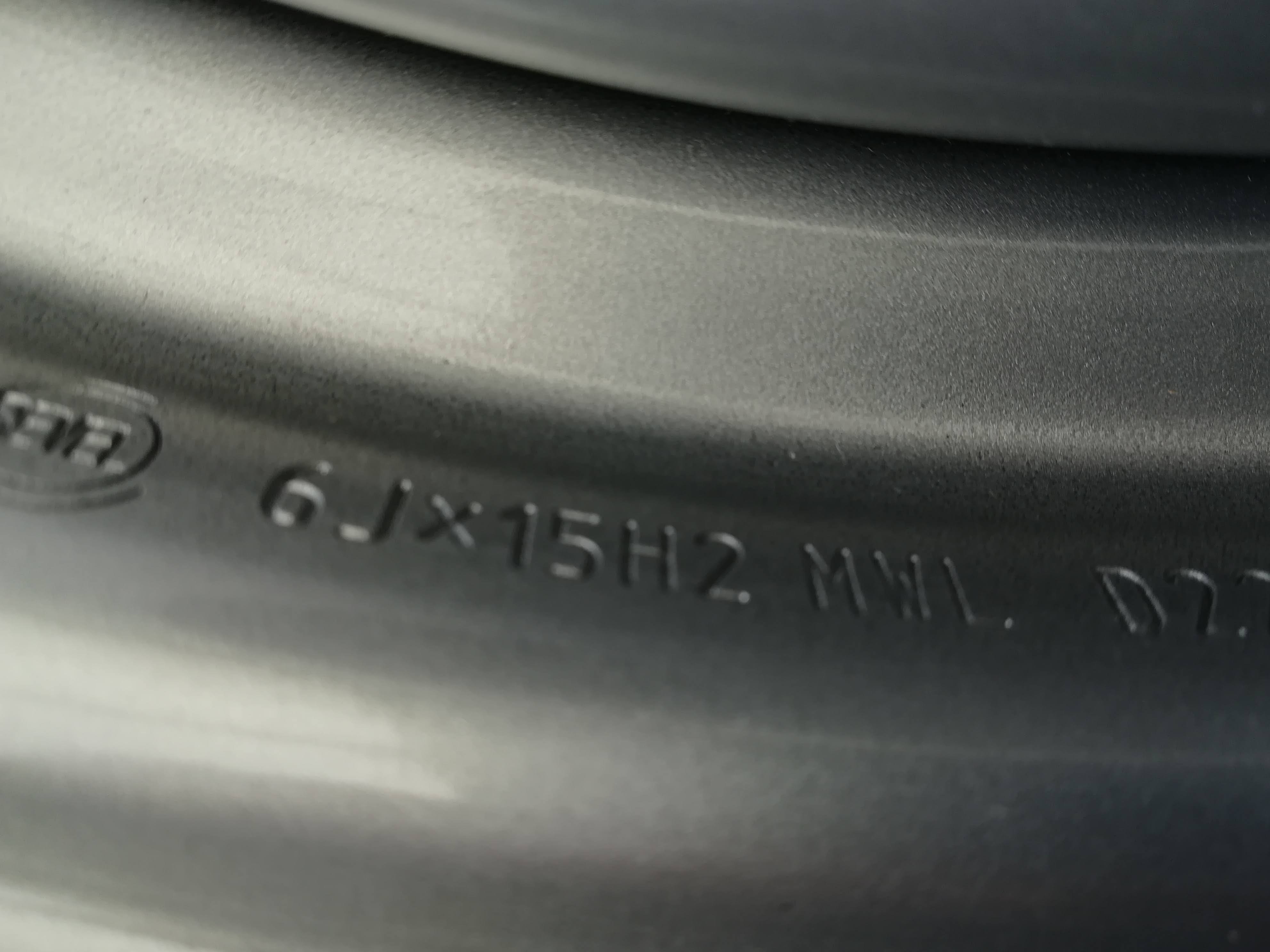

Les 2L3 sont en 118mm et les 3L en 130mm de mémoire...
Bien vérifier aussi qu'elles sont renforcées H2!
