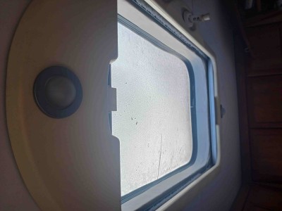

Une fissure est apparue il y a quelques temps dans le grand panneau de mon CC, panneau dont le clair de glace fait 800 x 500 mm. J'ai cherché un remplaçant, que j'ai trouvé chez Acrywin à Bucarest à un prix que mon cardio ne peut que réprouver (400 euros !).

Jran-Luc, je t'envoie une photo dès demain. J'avais arrêté la fissure, il y a quelque temps en perçant à 3mm, mais le pb a continué. Par ailleurs, les trous qui permettent le relevage sont très ovalisés, ont déjà été rattrapés. M'enfin, si on peut faire qqch..... Je vais me documenter sur la colle/résine de Malcom et voir si on peut sauver ce zinzin.

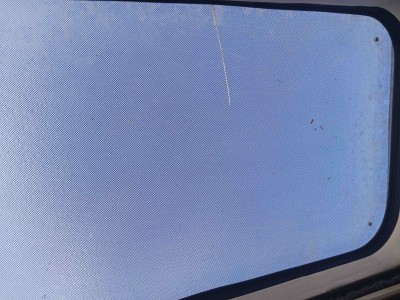

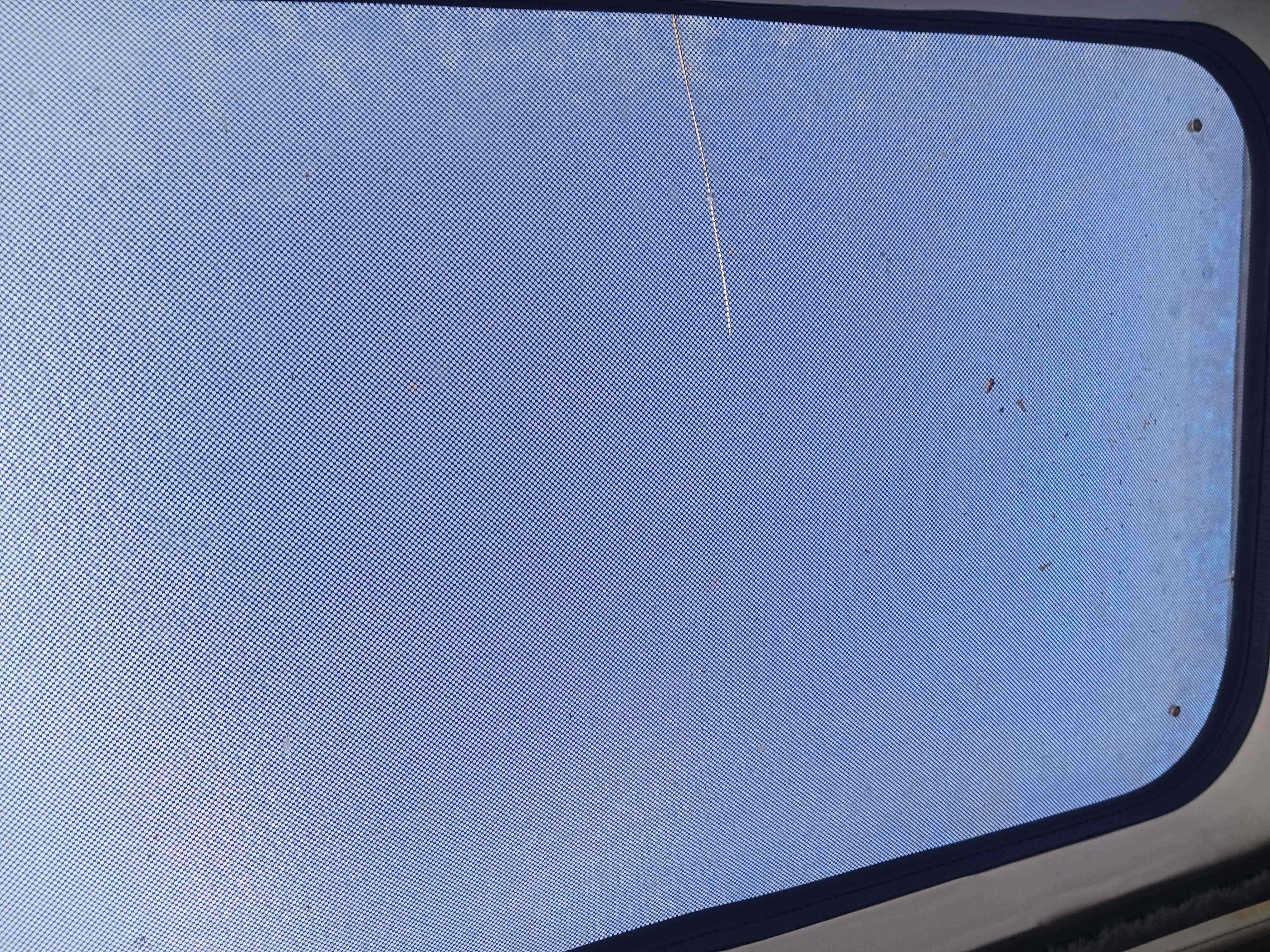

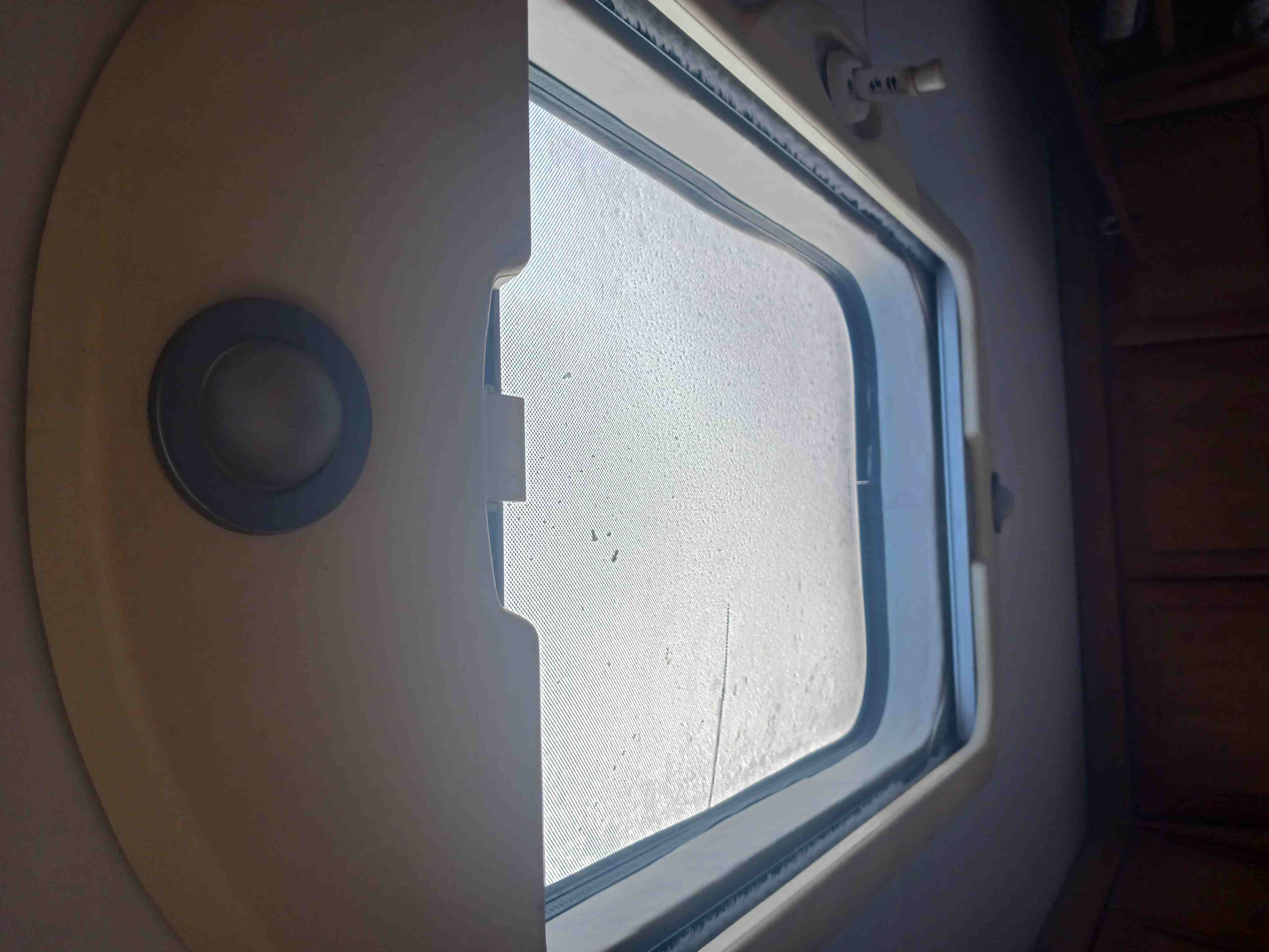

Message non lu par Thierrybm2 » 10 déc. 2024, 10:25
Alors voilà.
La fissure continue de filer malgré une infiltration de colle qui sèche aux UV...
J'avais essayé il y a quelque temps, de réparer avec de la cyano, sans plus de succès.

Message non lu par jean luc 50700 » 10 déc. 2024, 11:07
Thierry, pour moi j'utiliserais de la résine transparente pour faire cette réparation.
de la résine ,genre "carglass".
https://www.amazon.fr/Reparation-R%C3%A ... d_source=1
https://www.amazon.fr/dp/B0CPB7KXHR/ref ... RhaWw&th=1
tu as aussi la solution de faire du "covering" transparent.
https://www.amazon.fr/Luxshield-protect ... 9hdGY&th=1

Re: Panneau de toit
Message non lu par malcolmbass » 10 déc. 2024, 11:22
La cyano classique n'est pas suffisamment fluide pour pénétrer dans une fissure.
Essaye la ZAP CA
