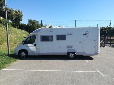

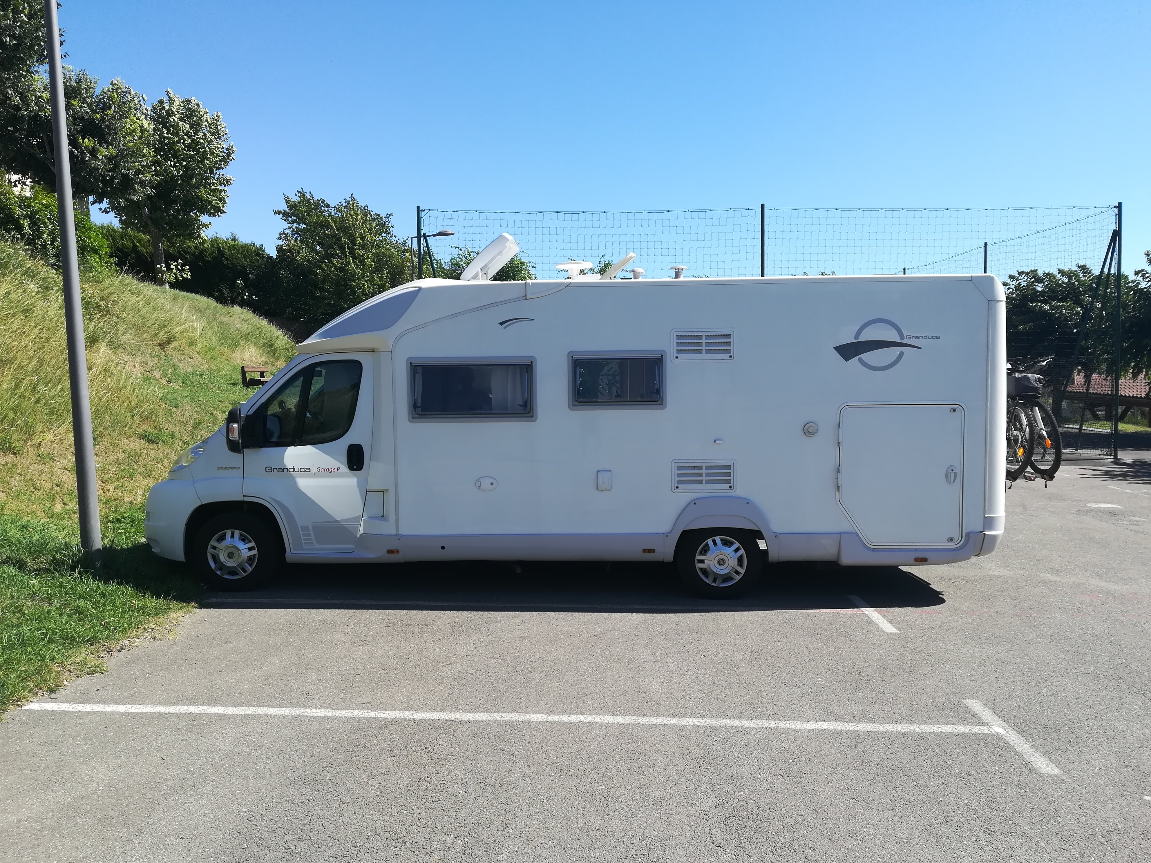

Je possède un camping-car Challenger 2090 de 2018 encore garantie jusqu'en juin 2025.
Je me suis toujours aperçu qu'il penchait du côté passager et ce depuis que je l'ai eu en 2018. On s'en rend compte quand on compare la distance entre le haut des roues arrière avec leur carénage. Cette distance est beaucoup plus petite sur la roue droite que sur la roue gauche, ou tout simplement lorsque l'on regarde la distance entre le silentbloc et la lame de ressort. Il y a 5cm coté conducteur et 0 coté passager.
Pour en avoir le cœur net j'ai donc pris un rendez vous chez Fiat qui a constaté un châssis équipé de lames de ressort UNIQUES au lieu de lames DOUBLES qui équipent NORMALEMENT un camping-car de 3,5T
D'après les dires de Fiat, les lames uniques sont montées sur les Vans et les camping-cars légers de moins de 3T, mais pour les camping-cars de 3,5T ces lames sont beaucoup trop fragiles et se déforment avec le poids et cela le fait pencher à la longue.
Le choix des constructeurs est sans doute une question de poids.
De plus, mon camping-car penche de l'autre côté de la réserve d'eau, là où il y a le moins de poids, ce n'est donc pas une question d'agencement intérieur comme me l'avait annoncé Fiat avant mon rendez vous..
Après avoir posé la question au technicien pour savoir quoi faire, sa réponse a été de me conseiller d'équiper le camping-car d'amortisseurs pneumatiques qui auraient pour effet de soulager les lames et d'éviter qu'elles cassent à la longue.
Il y a tellement de modèle sur le marché que je ne sais quel modèle choisir. Faut il y mettre le prix pour avoir quelque chose de bien? Les modèles Narbonne Accessoires sont il bien placés?
Quelle marque et quel modèle choisir, les prix vont de 600€ à 3000€. C'est pour cette raison que je vous demande de m'aider dans mon choix.
Avez vous déjà installé ce type d'amortisseur et qu'en pensez vous?
Vais je pouvoir redresser mon CC et avoir un confort de conduite meilleur.
Merci de votre aide.
