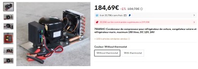

voyageur, "JL tu parles d'un kit de compression en 12V, je ne connais pas, je suppose que ce nouveau groupe de compression 12V se substitue à l'ancien compresseur 220V qu'il faut déposer, comment on refait le plein de gaz après avoir remplacé le groupe."
le système est vendu gas préchargé compris .Une fois la connexion faite sur le frigo transformé, 2 petites vannes à ouvrir et le circuit se fait tout seul.
pour le groupe , on enlève l'ancien bloc et on pose le nouveau. Le kit est complet.
voici un modèle de comment cela se présente. Cela rentre parfaitement derrière le frigo . Il y diffèrent modèle afin que le condensat rentre facilement. On peut aussi mettre le bloc plus loin (pas conseillé pour la rentabilité du groupe) , par contre il faut rajouter du tuyau.
