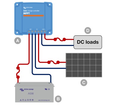

Ordre de raccordement des branchements électriques :
1. Connectez la batterie : laissez le chargeur solaire reconnaître automatiquement la tension du système (attendre
10 secondes).
2. Il est recommandé de vérifier la tension du système : utilisez VictronConnect ou un écran de contrôle externe.
3. Raccordez les consommateurs CC.
4. Raccordez le système photovoltaïque.
5. Le cas échéant, raccordez le port VE.Direct.
L’ordre de raccordement correct est nécessaire pour permettre à la détection automatique de la tension du système de se
configurer correctement. Il est uniquement autorisé de connecter le système photovoltaïque en premier lorsque la tension du
système est réglée manuellement avant de raccorder la batterie. Si vous ne suivez pas les procédures correctes, vous risquez de
mettre hors service ou d’endommager le chargeur et/ou l’installation.
Voir la figure ci-dessous pour savoir comment effectuer les raccordements électriques de base :
https://www.victronenergy.com/upload/do ... pdf-fr.pdf

C'est un 75/15 qui est installé.
L'ordre de raccordement est sur la notice fournie avec le MPPT, je viens d'en installer un il y a peu de temps.
Ordre de mise en service et dépose très important.
Descriptif en image !
https://www.myshop-solaire.com/comment- ... a_667.html
