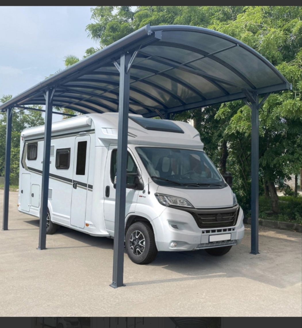

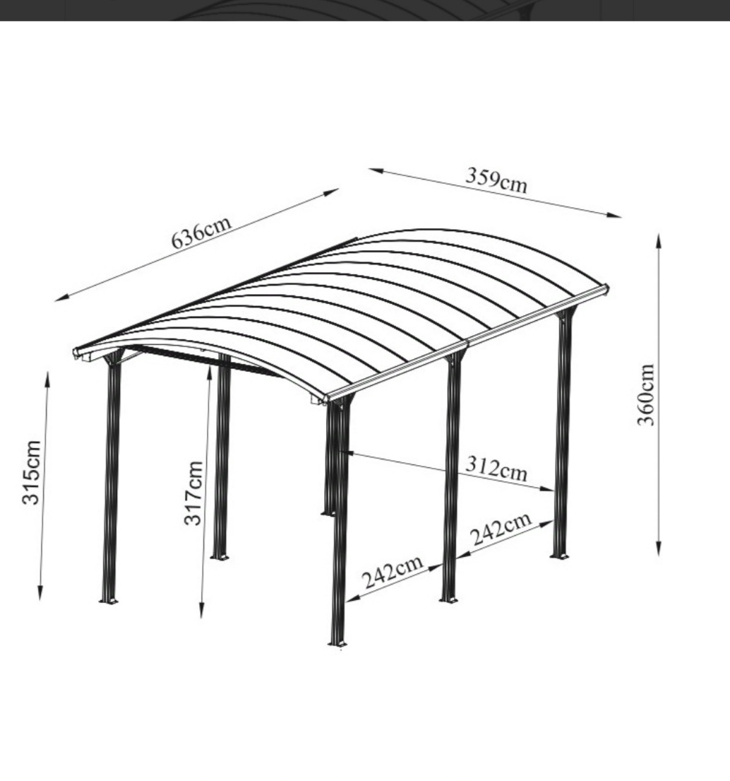

Qui a par hasard monté le même carport
Car j'essaie de savoir si il est possible de raccourcir les poteaux

oui tu peux.
les poteaux s'emboitent sur la base que tu boulonnes ( 4 boulons).
une autre solution s'offre à toi aussi ,en supposant que tu achètes un autre modèle ou tu n'as pas le même principe.
tu scies un poteau métal en 2.
tu le raccourcis à ta dimension.
tu fait une entretoise ( façon poteau) que tu insères à l'intérieur et que tu boulonnes sur le poteau de la base.
tu insères l'autre partie
tu le boulonnes et le tour est joué.
tu protège le tout par de la bombe galvanisé à froid de la même couleur que ton poteau.
