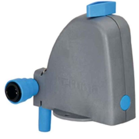

La sécurité hors gel c'est un boitier non loin du truma, avec dessus un espèce de robinet bleu et un bouton poussoir bleu. ça se déclenche à 5° pour éviter le gel du boiler.

Non j'ai juste celle trouvée sur internet. Mais non cette sécurité ne s'est pas enclenchée après vérification

Fanny , vérifie ces 2 appareils .Ils se situent à coté du boiler.
le frost control . le petit bouton rond bleu doit être enfoncé.

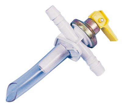

ensuite vérifie que la vanne de sécurité du boiler soit bien horizontale.( comme la photo)

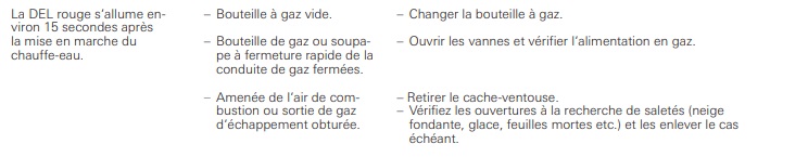

Le boiler refuse de s'allumer. Au bout de quelques secondes, le voyant passe au rouge.
- Vérifier la présence de gaz (allumer la gazinière),
- Vérifier que le sectionneur gaz du bouilleur est bien ouvert,
- Vérifier que le capot de ventouse est bien retiré.
- vérifier que le 12 volts arrive bien à la carte électronique après fusible.
- vérifier que pas d'air dans les conduits de gas.
Entend-on le train d'étincelles ? Sinon, vérifier qu'un fil n'est pas coupé. A défaut, on peut supposer une panne de la carte.

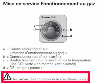

mais attention aussi ce chauffe eau à une particularité il ne démarrera pas si il n'y a pas au moins 10 à 14l d'eau dedans. (voir notice) Il ne doit jamais fonctionner sans remplissage d'eau.

extrait des pannes del rouge. image ci-dessous
