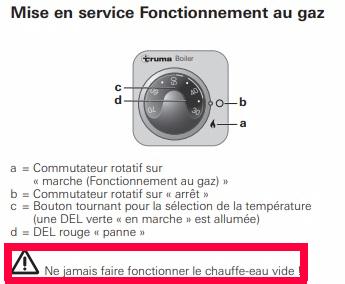

mais attention aussi ce chauffe eau à une particularité il ne démarrera pas si il n'y a pas au moins 10 à 14l d'eau dedans. (voir notice) Il ne doit jamais fonctionner sans remplissage d'eau.
chauffeeau bs10.jpg (27.82 Kio) Vu 5684 fois
