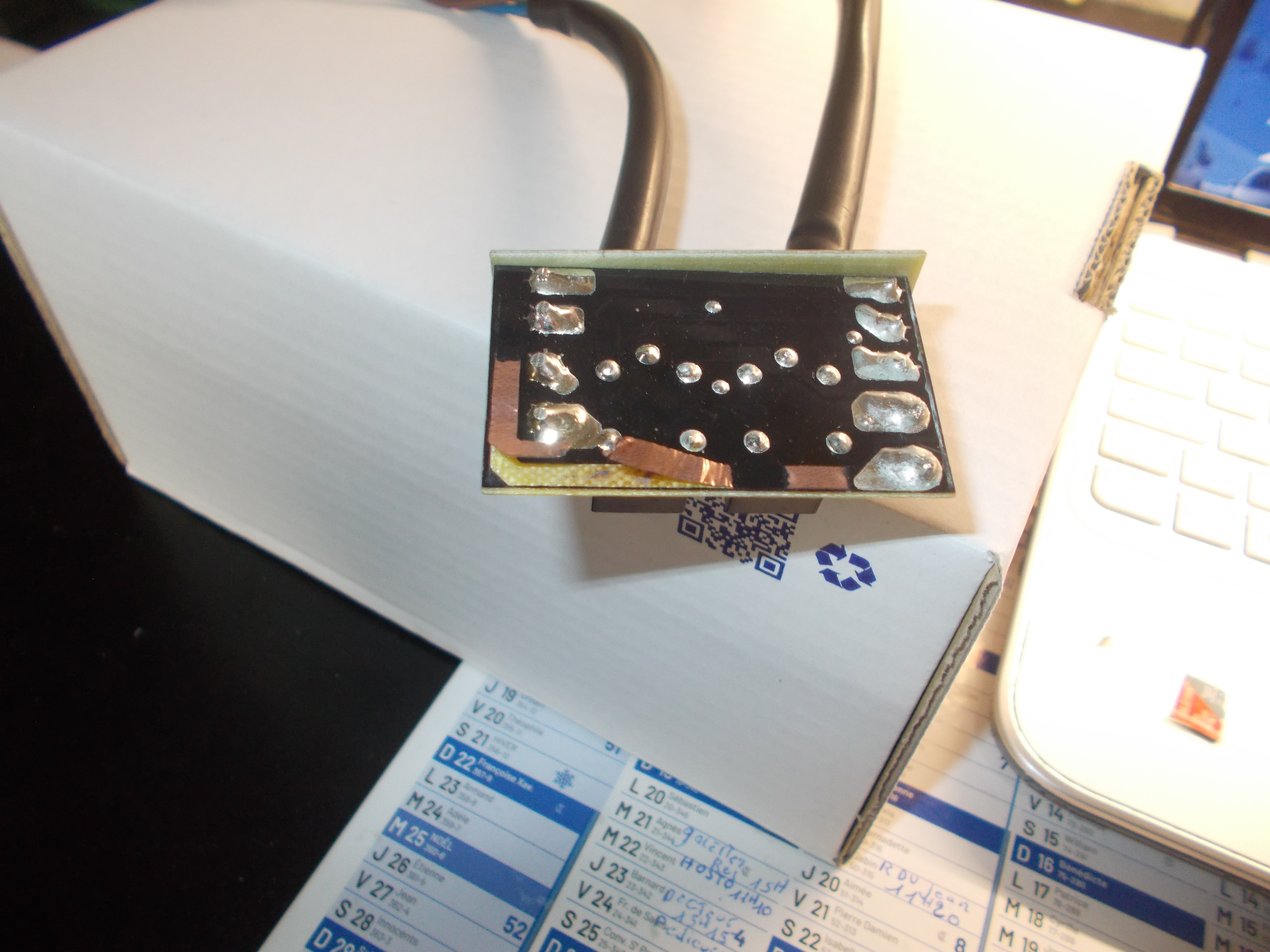

j'ai démonté ce boitier dans lequel se trouve la carte électronique et oui, il y a une piste cramée, piste qui ressemble à une tresse en cuivre.
Mon fils qui vient samedi va pouvoir la réparer, je l'espère en soudant un petit fil électrique entre les deux pôles de la carte.
Maintenant, je pensais intercaler un fusible de 20A sur le petit fil entre les deux pôles ?
est-ce une bonne solution ?
faut-il mettre du vernis après tout cela si oui , ou en trouve ont ?
donc un grand merci pour le lien envoyé de Malcolmbass.

Pour quelqu'un qui a un fer à souder, c'est que dalle à faire.
Par contre, il faudrait savoir la raison ! :gratte:

Y a plus qu'a ressouder un bout de fils de bonne section (2,5mm² minimum) et roule ma poule pour bien moins cher qu'au garage qui t'aurait juste remplacé la platine (à prix d'or) qui aurait encore fini par cramer tôt ou tard!!!
La raison est simple, pièce mal étudiée et beaucoup trop faible pour supporter le courant.
Pour l'autre problème de pannes intermittentes, c'est les pistes et doigts de contacts du bloc rotatif qui se charbonnent ou oxydation.
Avec de la patience ça se répare pour que dalle mais si pressé ou les chocottes? On remplace le bloc moteur qui ne coute pas une blinde...

donc un bout de fil souple de 2,5 et basta.
Mon fils vient demain la réparer
j'avais même pensé intercaler en soudant un fusible de 2OA par sécurité.
