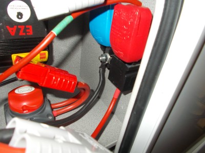

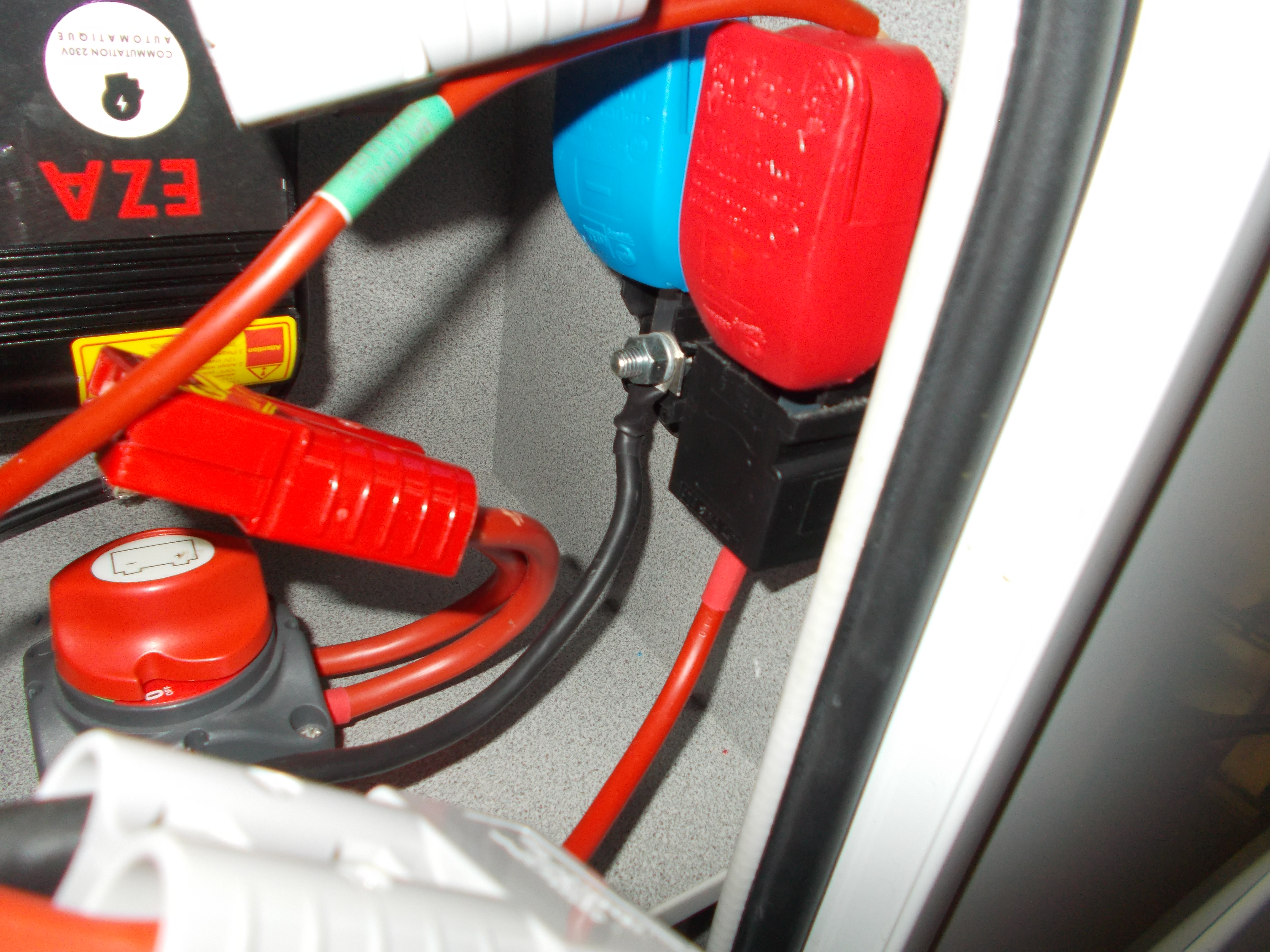

ma concession m'a rendu le CC la batterie EZA 100 A démontée.
Ils ne veulent pas la remontée et je suis en litige pour cela.( litige qui va aller très loin )
Avez-vous cette batterie de montée sur un Pilote/Bavaria et pouvez-vous me guider pour la rebrancher correctement.
Je pense qu'ils m'ont rendue celle-ci avec un câblage en moins et j'ai un fil jaune qui ne sait pas où il va!!
merci de votre aide.

on ne comprend pas pourquoi en bout des gros fils rouge et noir, il n'y a rien de raccorder.
Avant d'attaquer la procédure, il faut que je trouve une solution pour montrer tout simplement ce qui ne va pas avec cette concession, et cela, pour une batterie a changé.

"on ne comprend pas pourquoi en bout des gros fils rouge et noir, il n'y a rien de raccorder."
tu parles des câbles positif et négatif à l'intérieur de la batterie ?
si c'est cela , normalement ils sont reliés aux bornes .
autrement chez eza, tu as aussi une préparation pour brancher le MBB50. S icela se trouve c'est les 2 fils prévus pour cela.
fait une photo pour que l'on ai une idée. ;)

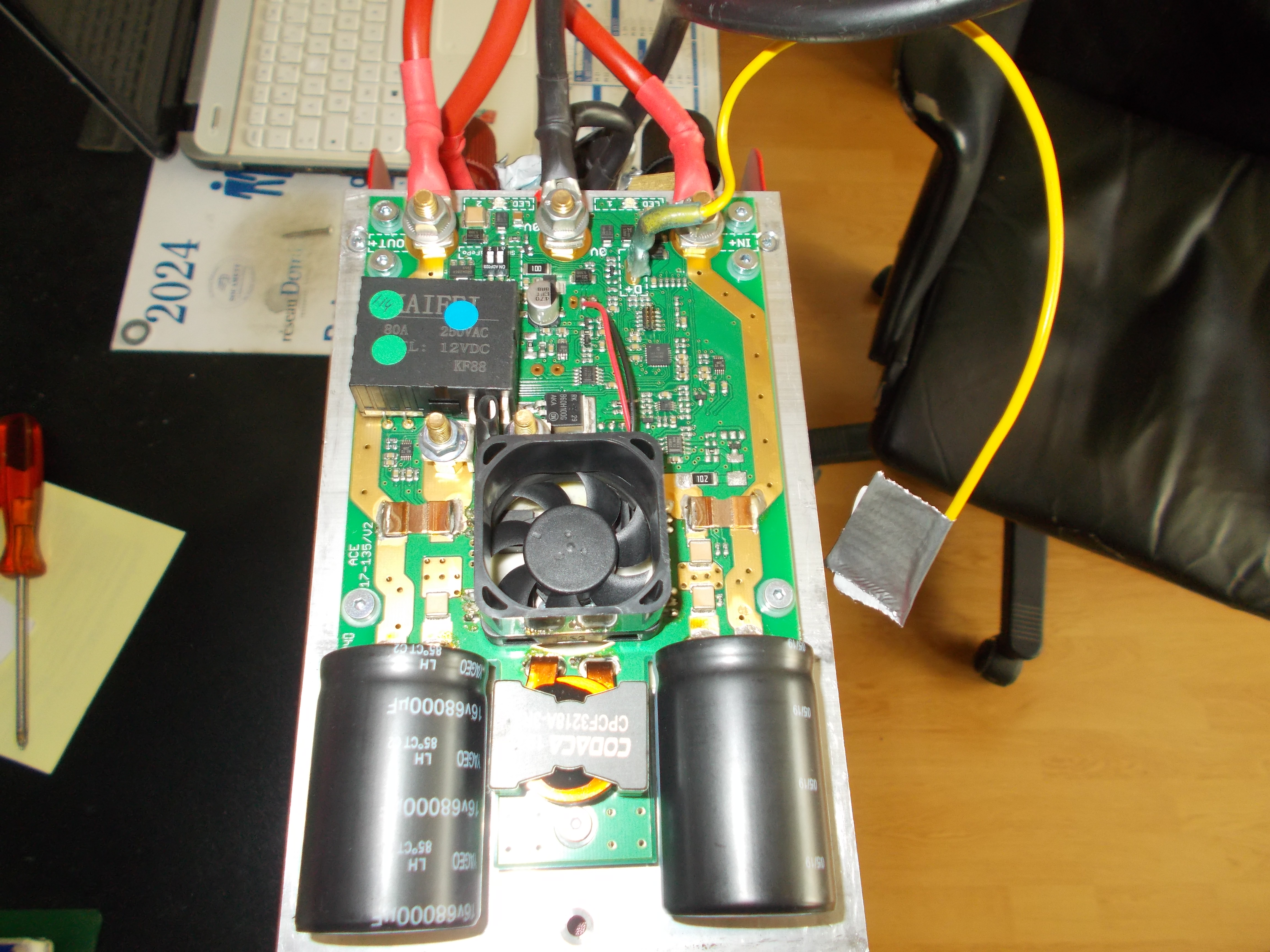

elle m'a été rendue avec deux câbles en moins
sur la photo de la carte de cette merde ont vu bien les deux borniers qui ne sont pas raccordés, car ceux-ci ont disparu lors du retour de cette merde
quelle est la section des 2 câbles noir et rouge en photo ?
sur la carte il y a une led rouge qui clignote et le fil rouge de droite en haut manque!!!!

Comme te l'as dit Malcolmbass, il te faut arrêter toute manipulation et branchements, recharges et autre sur cette batterie, moi j'ajoute que ça devient vraiment dangereux, très dangereux.
C'est une lithium, ce n'est pas une plomb, sa résistance interne est très faible, chargée elle contient une quantité d'énergie capable de te péter une véritable boule de feu en cas de fausse manip, Car visiblement Son BMS, n'est plus en état de jouer son rôle de protection, vu ce que tu nous as dit et la photo jointe.
Je m'interroge d'ailleurs sur 2 points :
1) la carte en photo jointe est incomplète, si c'est le BMS il ne peut jouer son rôle d'équilibrage, on ne voit aucun fil ou bornier pour l'équilibrage, normalement il devrait y avoir autant de fils (petits) que d'éléments de batterie, cette batterie (12V) est composée de 4 éléments, il devrait y avoir 4 petits fils vers ces éléments.
2) cette batterie a été ouverte, je présume que ce n'est pas toi qui l'a ouverte. Le professionnel qui l'a fait n'aurait jamais du te la rendre ainsi, soit il la refermait totalement hermétiquement avant de te la rendre, soit il la conservait ou l'évacuait en recyclage approprié. C'est très dangereux ce qui a été fait.
Pour ta sécurité et celle des autres, si tu souhaites conserver cette batterie OUVERTE donc dangereuse, pour l'expertise, je te recommande de la stocker dans un lieu éloigné de tout matériau combustible, et de faire en sorte que personne n'y ai accès, je pense entre autre à des enfants. Le mieux serait de l'évacuer en déchetterie au point de collecte des baterries.
Pour un particulier, une batterie lithium n'est pas plus dangereuse qu'une batterie plomb, il faut juste respecter les prescriptions d'usage, et surtout ne pas l'ouvrir si on est novice, c'est écrit dessus.
Voilà, je voulais juste de te mettre en garde sur les risques que tu encoures avec cette batterie ouverte. D'habitude j'essaie toujours de trouver solution aux problèmes, mais la ne me demande pas comment rebrancher tel ou tel fil, je ne te répondrais pas c'est trop dangereux.

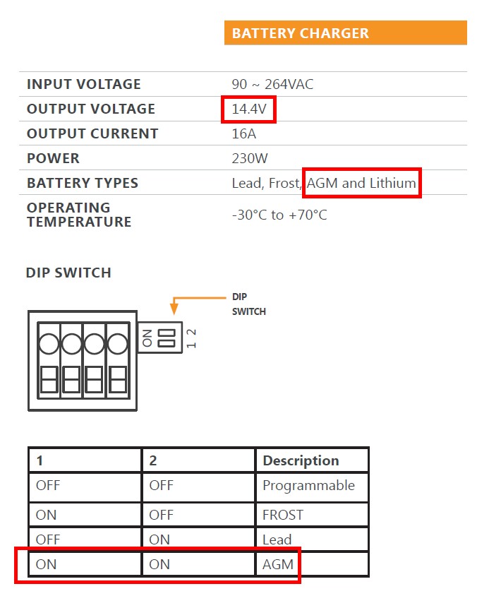

photo du bloc chargeur shrebert
Messages : 624
Re: batterie lithium Eza 100A énergie
Message non lu par malcolmbass » 19 févr. 2025, 14:13
Le bloc chargeur est compatible Lifepo4.
Vérifier la position des Dip Switch ON/ON
