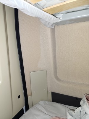

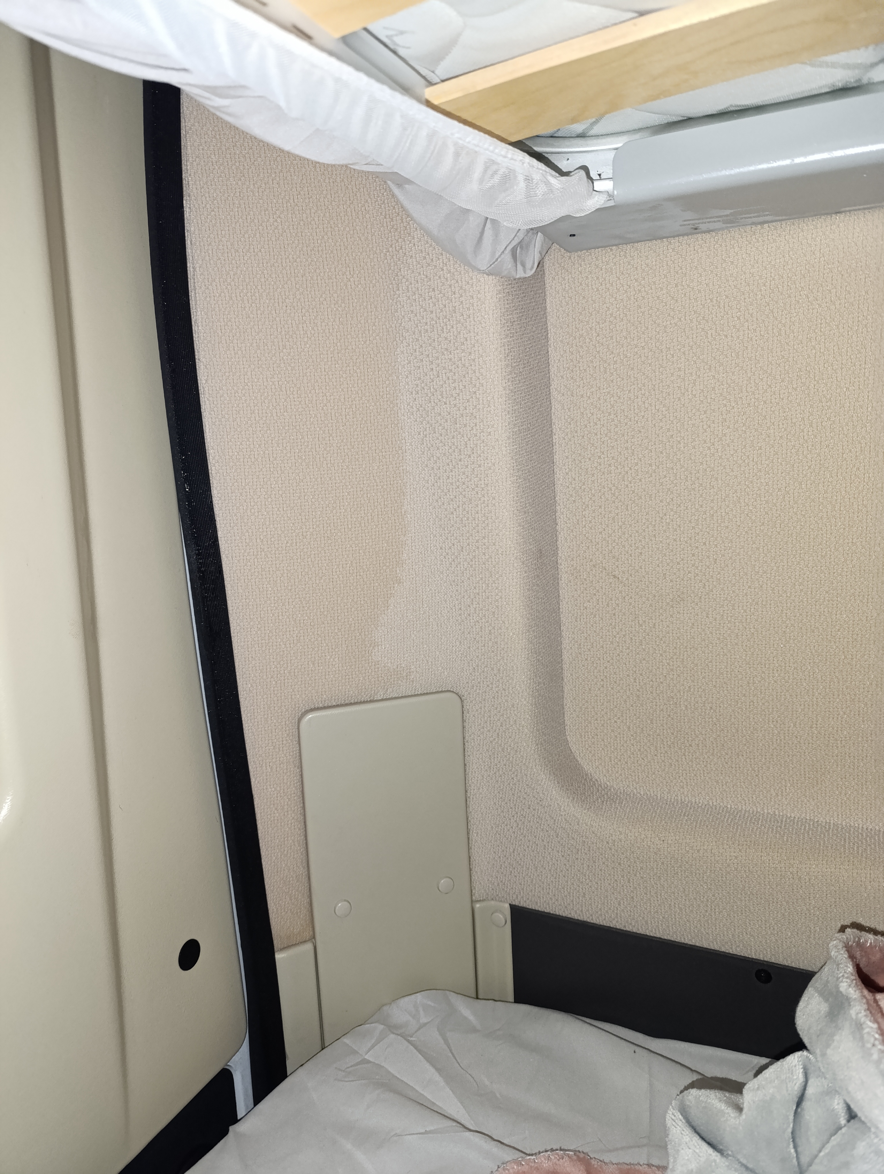

Bonjour a tous je suis nouveau sur ce site
, je viens d acheter un fourgon ducato memphys aménagé mc louis de 2021 , après une nuit a dormir dedans sous la pluie je me suis rendu compte de trace d eau a l arrière au niveau des portes arrières , les joints qui sont autours des portes étaient humides .
Et le panneau directement en contact lui présente des tâches d humidité . Voir photo .
Quelqu un a déjà encontre ce problème .

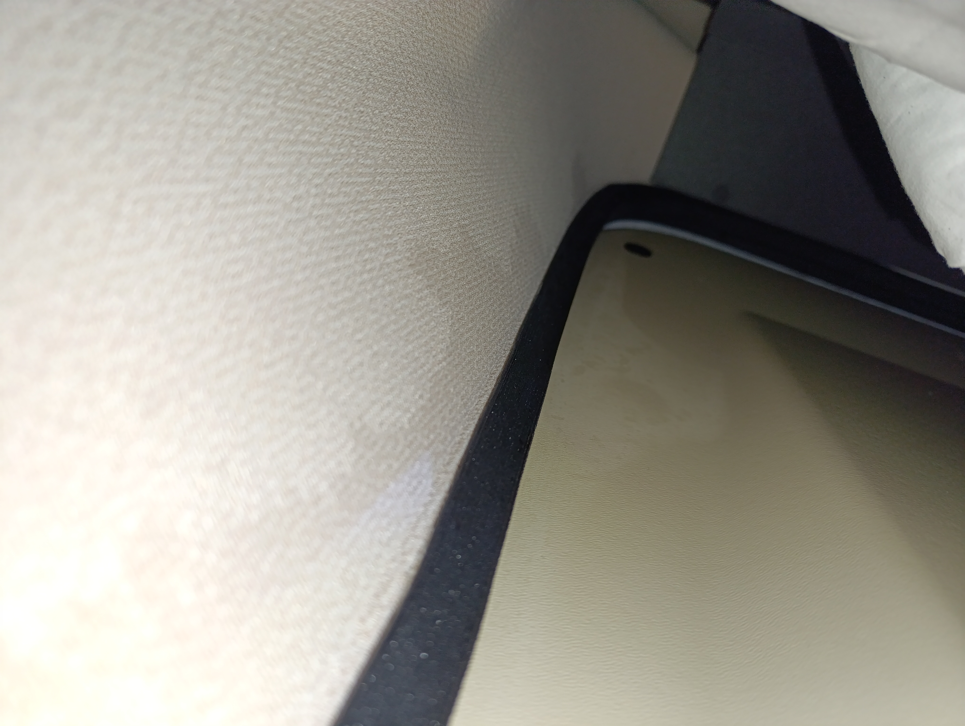

Une autre photo de l autre côté .

Les infiltrations ....ont connait. :ptdr:
Chercher une infiltration est problématique mais pas insurmontable.
Il faut tenir compte par contre que ce que tu vois en bas , peut très bien venir dans haut et complètement à l'opposé que tu puisses imaginé.
Vu que c'est sur des portes , je chercherais du coté des joints de ces portes et je regarderais si l'eau dans l'encadrement alu ne stagne pas.

Je ne sais pas s'il y a un réglage sur les portes arrières (j'peux pas aller voir sur le mien, il est bâché)
Portes déformées? J'ai vu un gars un jour avec deux vélos électriques sur le porte vélo, j'ai eu beau lui dire que ça faisait un peu lourd, 35 kg maxi!
Il n'en avait cure...
Vérifie si les portes ferment bien en haut, s'il n'y a pas d'écart, si elles ferment facilement? Elles doivent être claquées assez fort en principe pour que le joint adhère.
Coupure dans le joint?

:gratte: au fait, on peut appeler ça un vis caché de ton vendeur fgs
Et, en passant un jet fort à l'extérieur tout en ayant qq'un à l'intérieur pour voir ?
Effectivement, faut revoir tous les joints pour commencer
Autre ( peut-être) , sur les Marco Polo, l'eau rentrait souvent par le troisième feux stop , à voir qui sait
