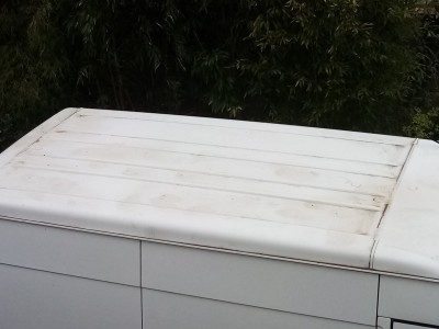

Merci beaucoup, les ondulations du toit vont faire que la colle sera sur 50% du toit... Pas grave ?

Voici mon toit... Comme tous les fourgons, des reliefs de rigidité. Des cornières transversales vont être collées sur 50% de la surface...
Avant nettoyage...
Avant nettoyage...

Pourquoi tu ne poses pas 3 barres de toit ( ou les faire toi même) sur lequel tu poses un plateau et ainsi tu peux bricoler tout ce que tu veux?.
Tout redeviendrai horizontal et en plus tu auras un double toit excellent pour l’insonorisation et chaleur.
Re: Fixation panneaux solaires
Posté : 30 avr. 2025, 07:57
par Fleig
Justement je viens de trouver 3 barres de toit de fourgon mais sans les pinces gouttières, je vais les voir aujourd'hui... Il va falloir que je bricole un système pour mettre mes 2 panneaux et non 1...
