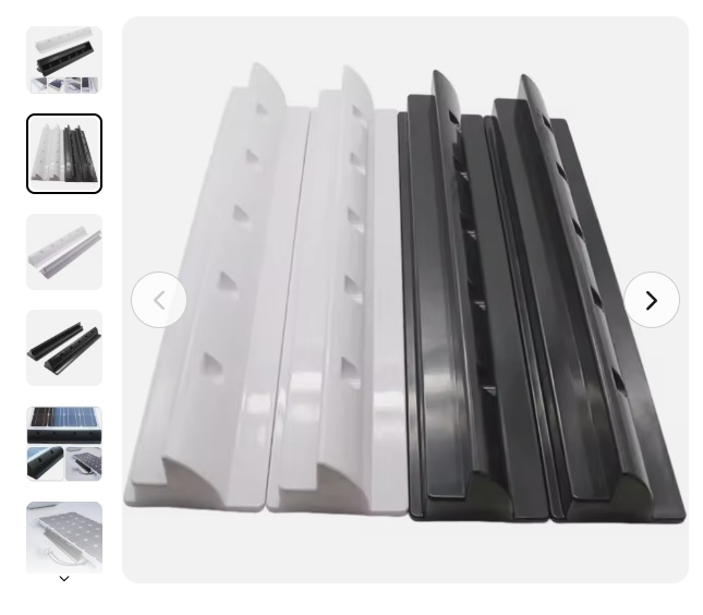

dans ce cas utilisation d'adaptateur qui se décale, ce qui permet de positionner les panneaux ou on veut.
ces supports se mettent sur le coté du panneau vers le milieu de la largeur
s'achète sur ali ou amazon.
environ 30.00 euros la paire.
se taille a la bonne dimension

Connais ces adaptateurs en haut de page. (jean Luc)
J'ai vu sur un des revendeurs de ces supports, qui montrait une photo du dessous, ils sont creux et la surface de collage me paraît faible ? .. Sinon génial pour faire un spoiler de panneau devant.

tu peux sans crainte utiliser ce genre de matériel.
Les colles de maintenant sur toute la longueur désirée sont très compétentes et indécollable du,moment que l’on suit la procédure de collage.
Perso j’utilise ces cornières pour plusieurs bricolages divers ( pour faire propre) et rien à redire .

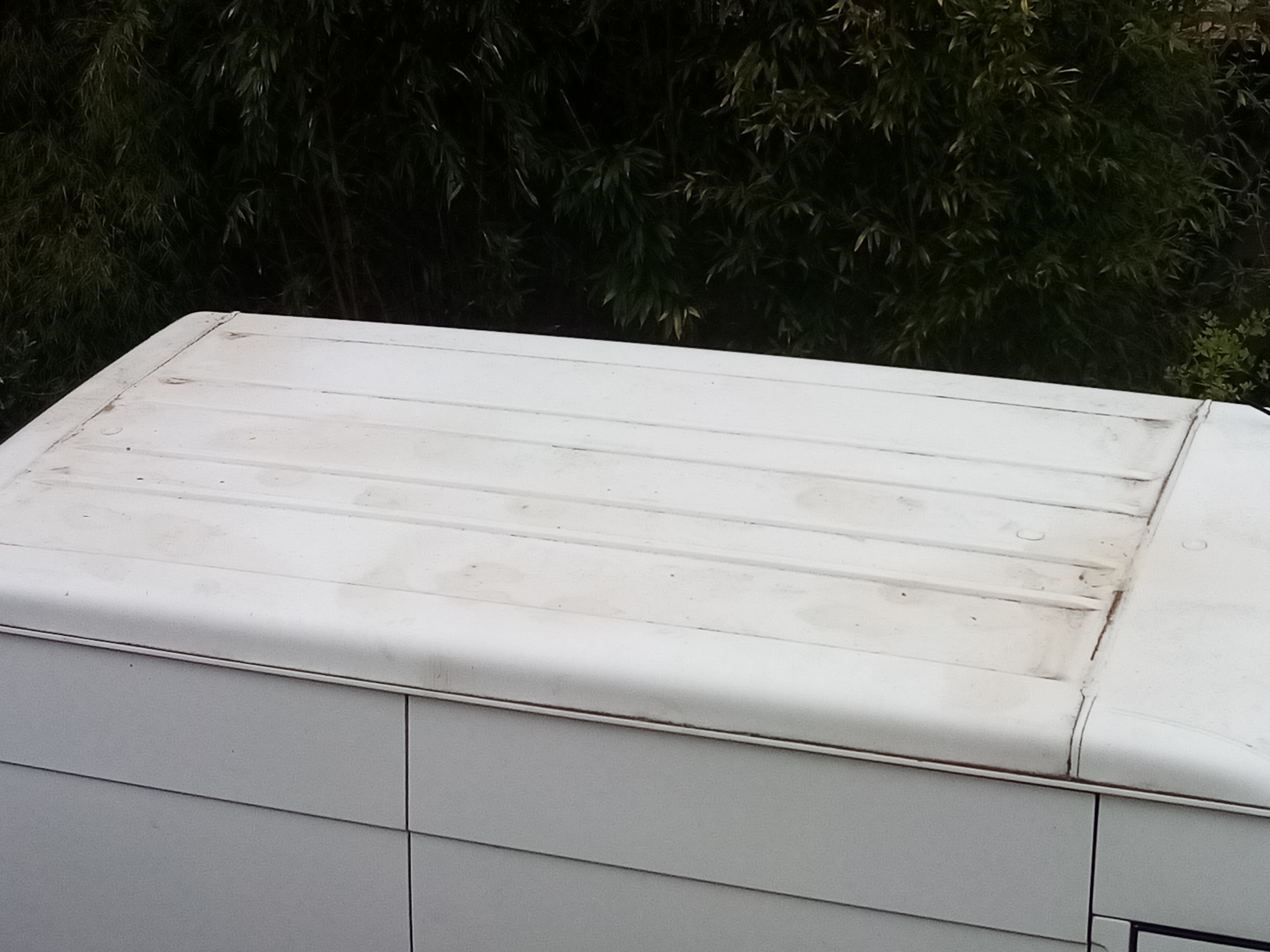

Voici mon toit... Comme tous les fourgons, des reliefs de rigidité. Des cornières transversales vont être collées sur 50% de la surface...
Avant nettoyage...
Avant nettoyage...

Pourquoi tu ne poses pas 3 barres de toit ( ou les faire toi même) sur lequel tu poses un plateau et ainsi tu peux bricoler tout ce que tu veux?.
Tout redeviendrai horizontal et en plus tu auras un double toit excellent pour l’insonorisation et chaleur.

Justement je viens de trouver 3 barres de toit de fourgon mais sans les pinces gouttières, je vais les voir aujourd'hui... Il va falloir que je bricole un système pour mettre mes 2 panneaux et non 1...
