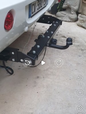

Bonjour personnellement je ne pensais pas que ça pouvait exister un tel attelage

en effet cela fait peur ,beaucoup de boulons.
mais c'est un attelage dit universel. 2300 kgs de traction pour 150 kgs sur la boule.
Cela se vend sur amazon mais les caractéristiques font peur surtout coté des boulons . Il ne mette pas la valeur de rupture des boulons.
https://www.amazon.fr/Attelage-remorque ... 2246&psc=1

Cela ressemble à un attelage pour châssis ALKO
Mais sur la photo on se demande ou est le Châssis ALKO fgs
