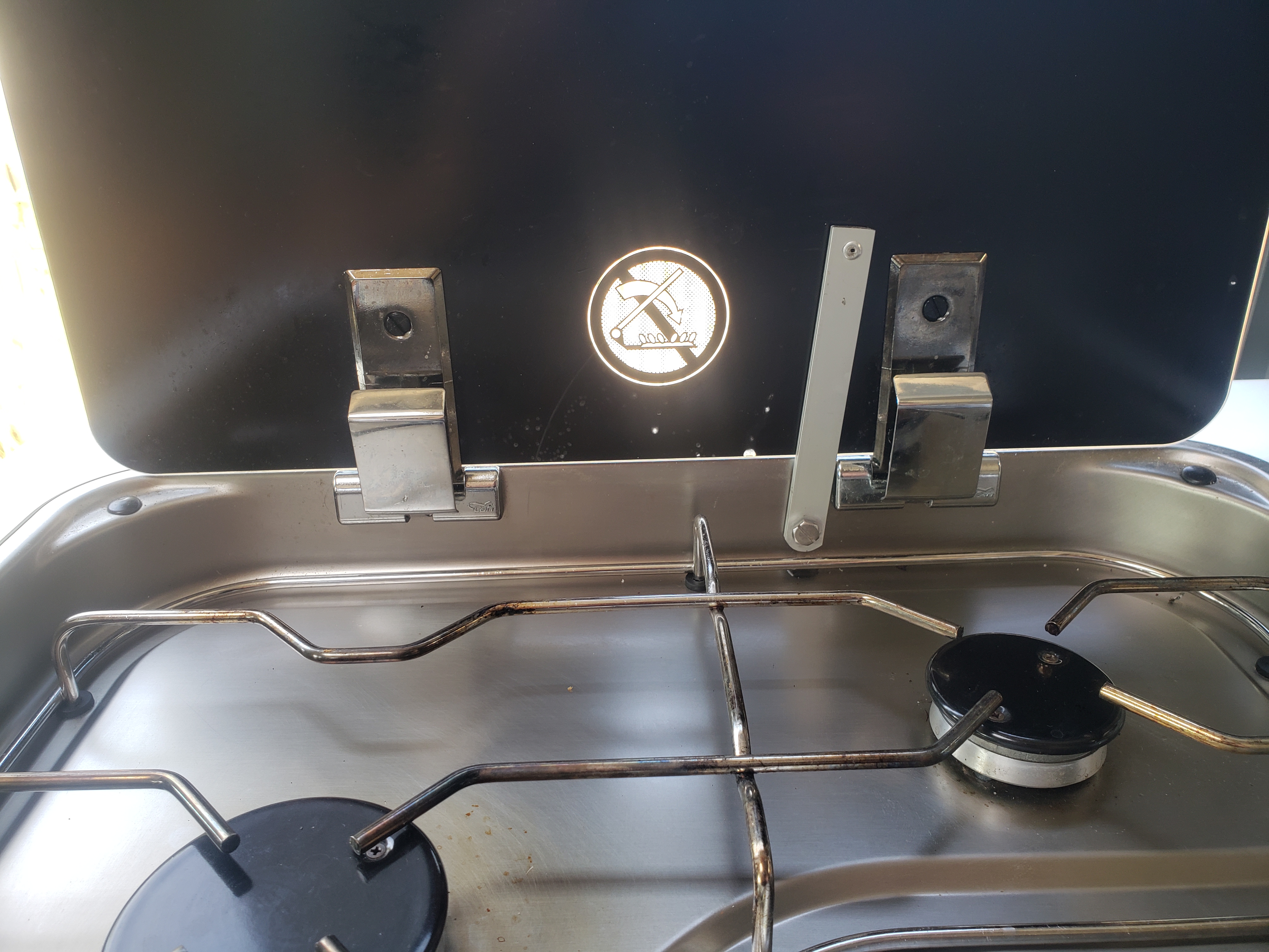

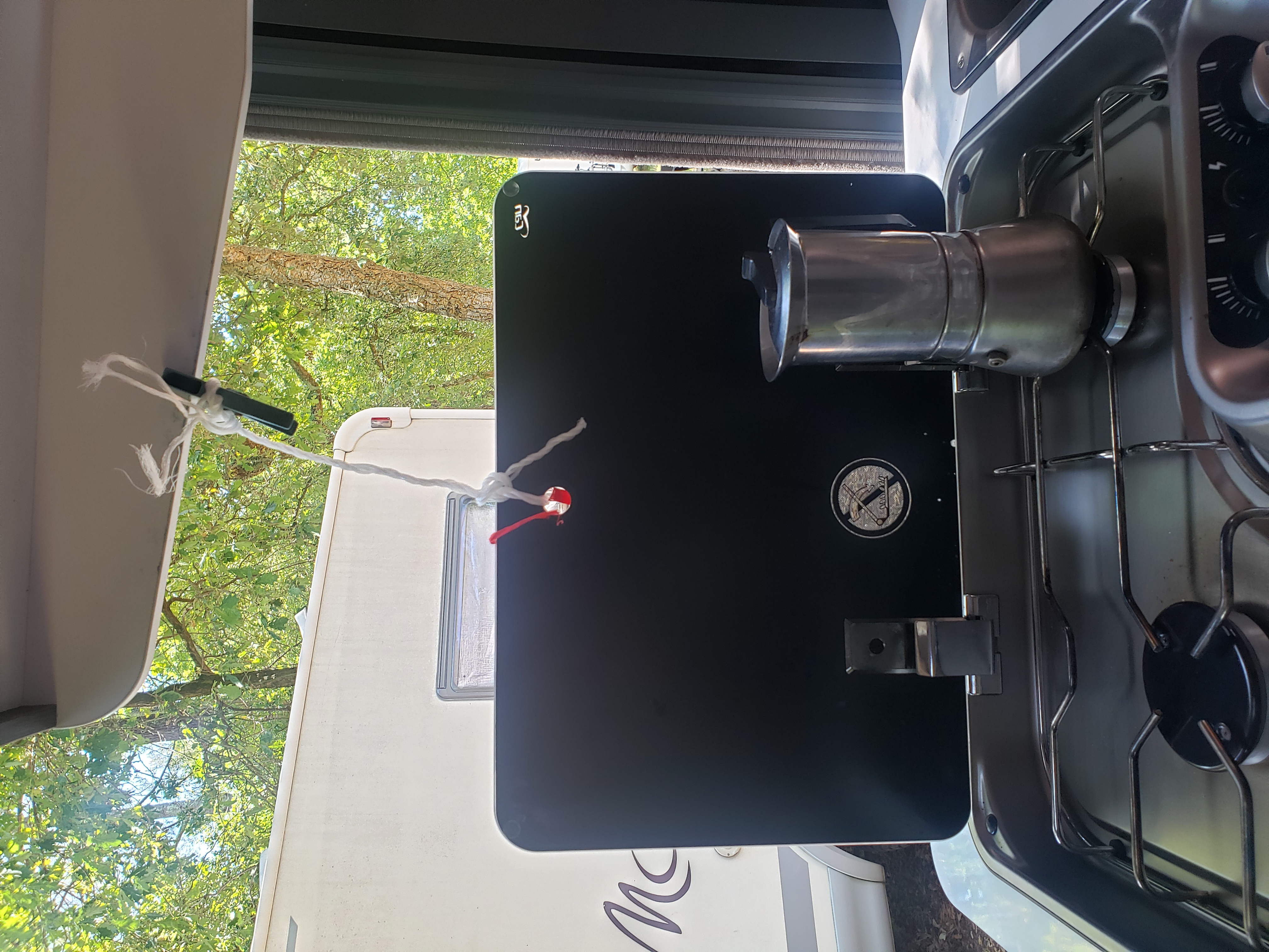

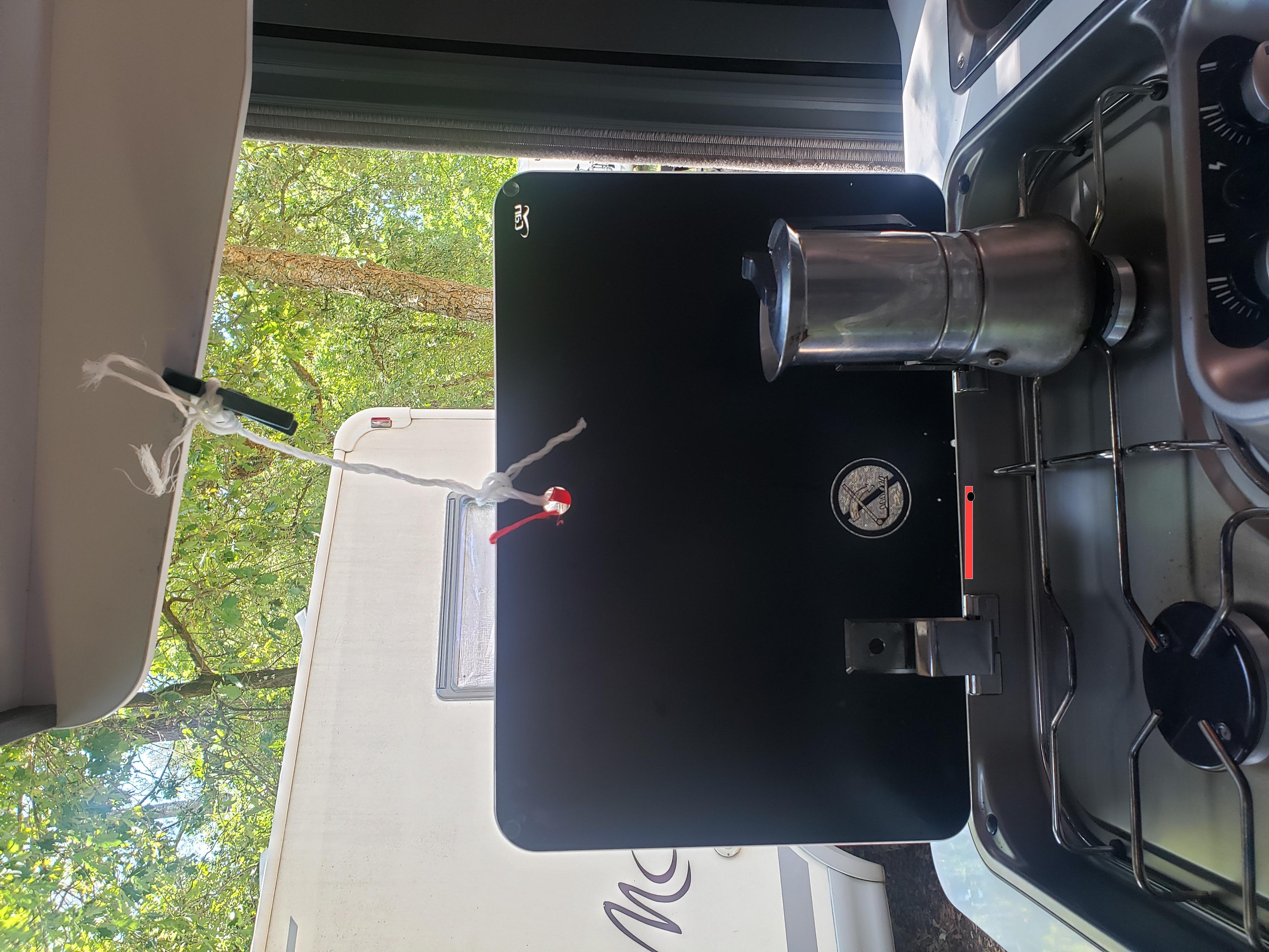

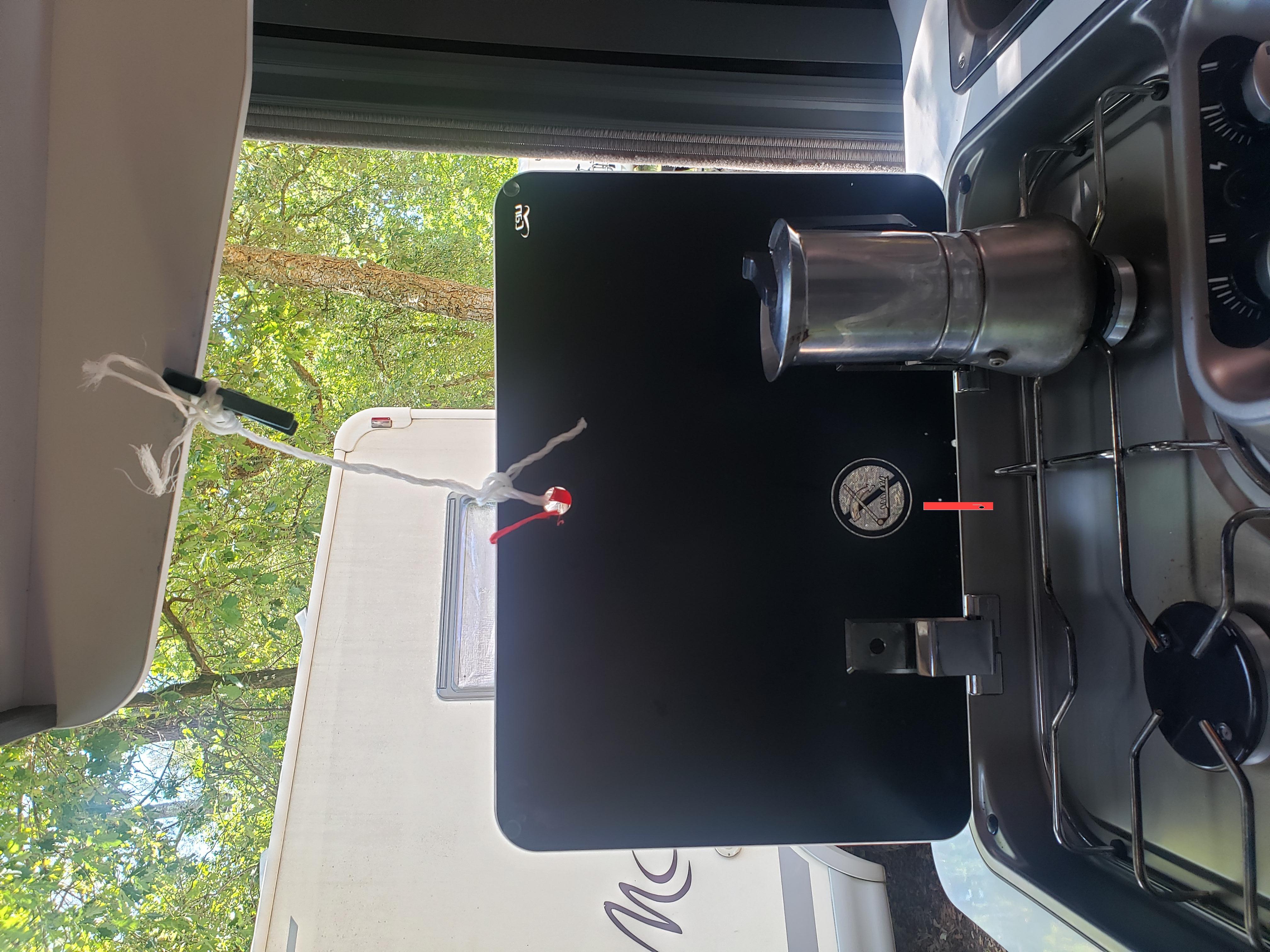

Tu payes ton fourgon la peau des fesses, et dès que tu es un peu en pente ou qu'il y a un coup de vent, ton couvercle en verre de ta table de cuisson se casse la margoulette, emmenant avec lui ce qui est en train de chauffer... Et pan, la cafetière sur la banquette juste en face!
Alors, c'est du Dométic, il y a bien un réglage sur les compas avec un "frein" à visser, mais on a beau nettoyer, c'est toujours gras et le "frein" glisse.
Déjà que le dit couvercle est à peine à 90° en position ouverte, il faut pas grand chose pour le faire tomber.
Vous admirerez cette sublime "sécurité" que j'ai installé en attendant mieux...
Si vous avez des idées, je suis preneur. (à partir virer ce couvercle) !
Faudrait aussi qu'on m'explique pourquoi ma photo à fait un 1/4 de tour?

Ah ouais, effectivement, pas top du tout pour du récent :nul:
Peut-être trouver un petit truc sur au moins un coté enfin, une charnière
Un truc metalique qu'on pourrait coincer sur celle ci ?
Bon, je sais pas sans vraiment voir en vrai mais, y aura bien qq un qui te donnera un bon conseil
Autre : une équerre qui pourrait coincer la '' vitre '' avec l'autre partie qui pose sur l'inox de la plaque ?.
Tiens nous au jus quand tu auras trouvé :super:

pour te "rassurer" quand tu cliques sur la photo elle se remet à l'endroit ;)
pour le système.
je serais a ta place voila ce que je ferais.
une simple languette en plastique dur ou en fer, montée sur un petit pivot sur une rondelle bakélite et visser dans le bas caisson réchaud que tu lèves ou tu baisses.
voir les 2 photos pour idées. ( simple et efficace) la languette est matérialisée en rouge.

Oui, l'idée est pas mal
Juste que penses tu qu'avec un '' bon '' Coup de vent ou bêtement qq'un toucherait par l'extérieur, ce soit assez robuste ?
Il faut une bonne épaisseur de '' tôle '' et aussi que l'inox de la plaque là où il y a la vis soit costaud
Bref, c'est une bonne idée en tous cas

Merci Jean Luc, c'est une idée à creuser.
Avec un boulon inox, mais plutôt une patte en fer ou inox, car ça chauffe.
Je vais étudier la question. D'autres idées? :gratte:

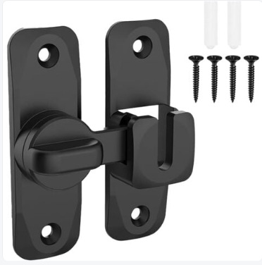

tu prends la première partie d'un verrou à bascule.( ou tu le fais toi même en modifiant la longueur de la tige. )Plus elle sera haute mieux cela sera.

Comme dit plus haut, je parlais d'une équerre amovible que d'une, tu pouvais glisser sur le coté du verre ( désolé, je sais pas faire un dessin et mètre sur le forum avec mon tél portable)
Donc , sur la partie '' verticale '' deux u pour y mettre le verre don tu auras bien sûr mis un truc en mousse pour pas ebrecher le verre et , l'autre partie... coté de l'équerre, qui pose sur la partie plate de l'inox sur le pourtour de la plaque
Je sais si tu vois ce que je veux dire mais bon , un truc qui évite perçage
Ok, il te faudra trouver une petite place pour le ranger ensuite
Voili voilou :coucou:

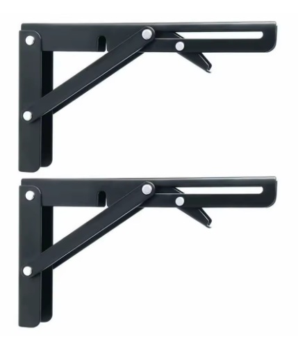

tu as aussi ce genre d'équerre .
bon d'accord en bidouillant mais pas beau si tu joues l'esthétique. :mrgreen:

tu tourne cette plaque d'un quart de tour si elle est carrée soit verre a droite ou a gauche et revoir le raccordement de gaz en dessous.
fait une photo des charnières de près
j'ai eu un probléme avec une porte de soute qui battait au vent j'ai enroulé les axes de téflon pour rigidifier l'axe çà fonctionne très bien maintenant

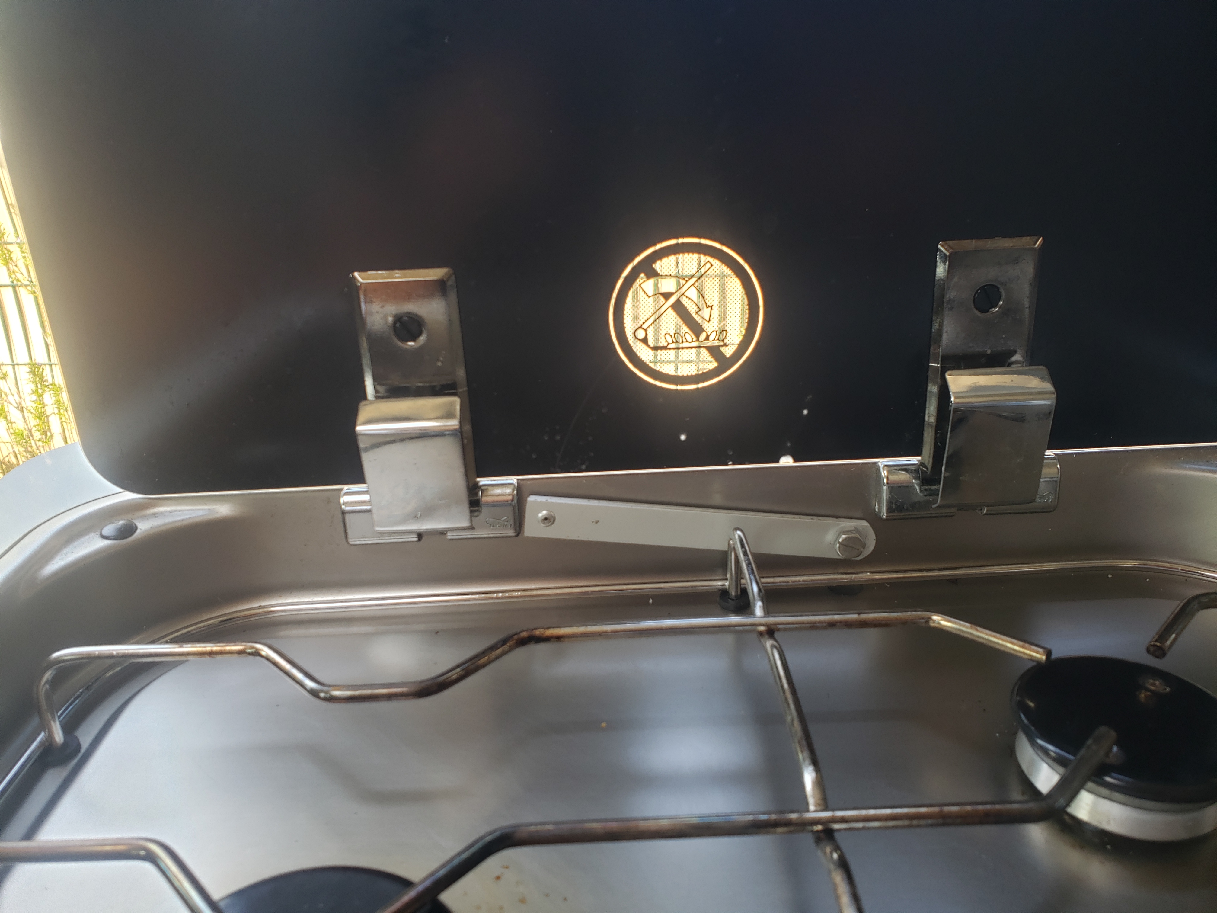

J'ai mis les conseils de JL en application on va voir ce que ça donne à l'usage...
Une photo système plié, l'autre en "action"!
C'est en alu, avec vis inox. C'est un peu flexible. Espera y mira... ollé!
