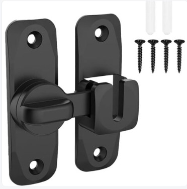

tu prends la première partie d'un verrou à bascule.( ou tu le fais toi même en modifiant la longueur de la tige. )Plus elle sera haute mieux cela sera.

tu as aussi ce genre d'équerre .
bon d'accord en bidouillant mais pas beau si tu joues l'esthétique. :mrgreen:
