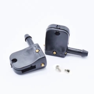

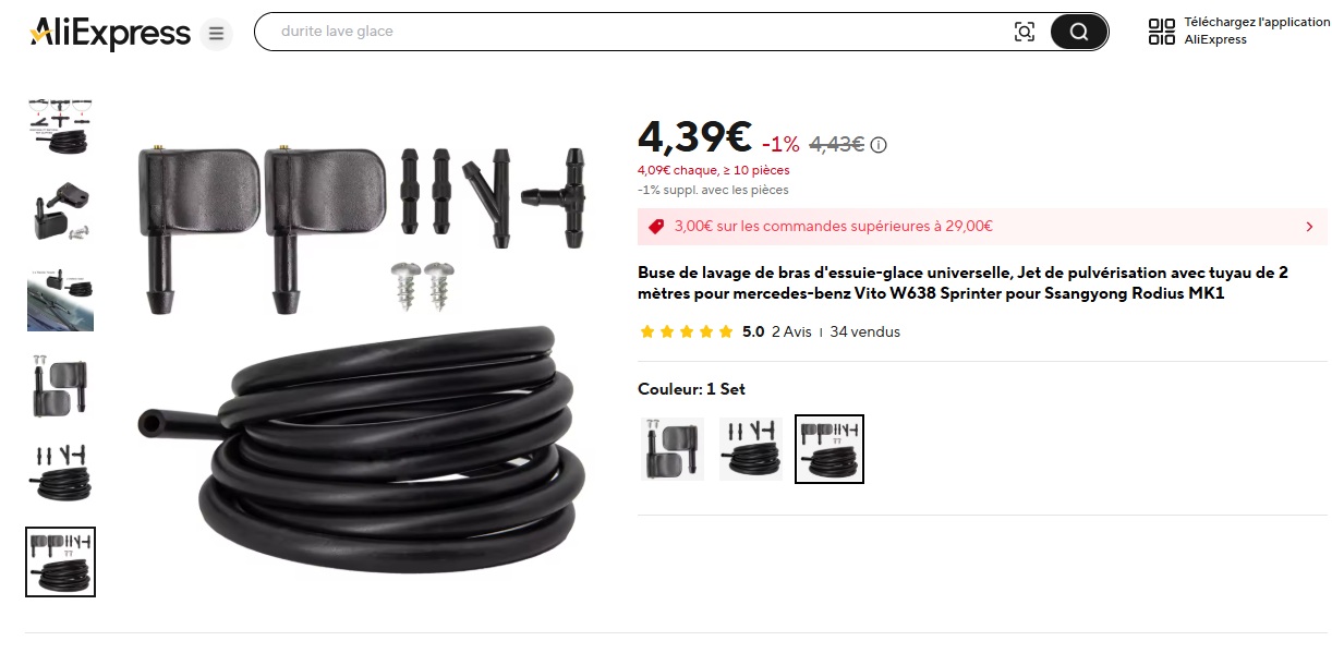

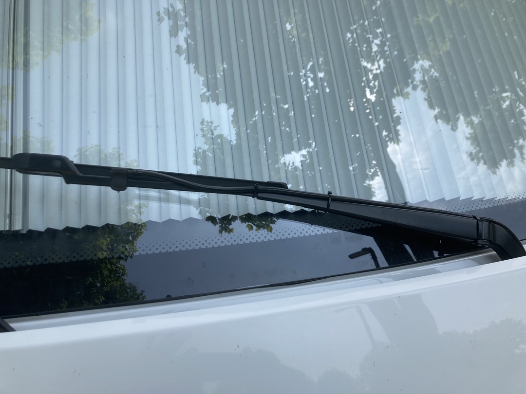

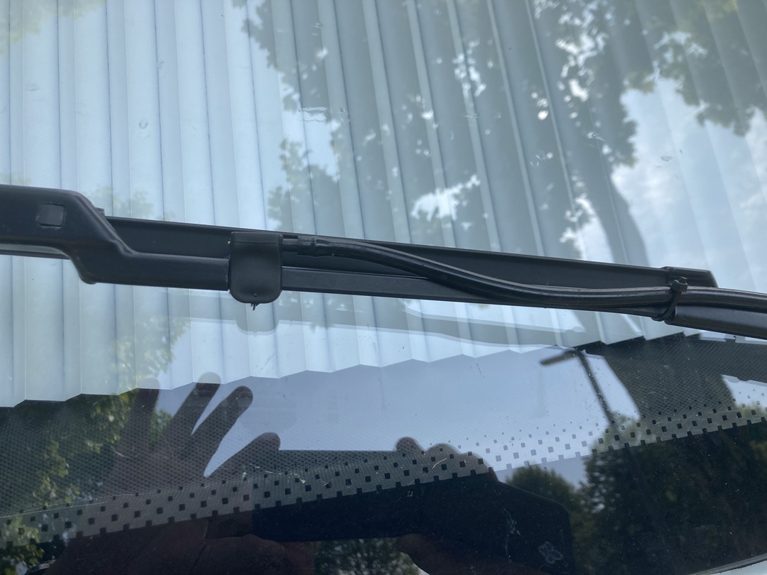

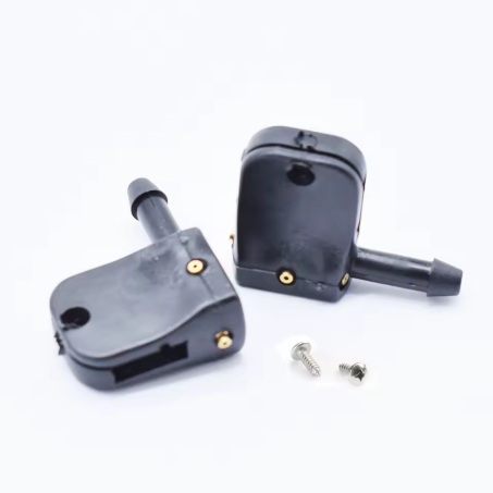

petite astuce concernant les gicleurs d'essuie glace.
Mes gicleurs d'origine ne me satisfaisaient pas , donc j'ai modifié tout e laissant en fonctionnement ceux d'origine et maintenat j'ai un bon débit de pulvérisation sur le pare brise entier.
j'ai donc rajouté des buses à 4 sorties chacune à poser directement sue les essuies glaces .
cout de l'opération 5 euros.
pas de gros bricolage à faire ,juste à couper le tuyau et rajouter des "T".
les buses se clipsent sur le bras et se sécurise par un serrage vis.
les buses ,le tuyau,les "T" cout total 5 euros.
voici des photos.
