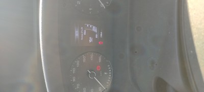

Bonjour à toutes et à tous,
Un petit renseignement sur la consommation d'huile! Hier j'ai parcouru 900 km environ et mon niveau d'huile à baissé de 2 barrettes! Faut-il que je rajoute un peu d'huile et si oui combien? Mon fourgon aménagé et un Fiat Ducato 140 ch 2.2 du mois de novembre 2022.
Merci pour votre retour et bon dimanche.
Gwen. : :pompom:

Les barrettes étaient à combien au départ?
Il m'est arrivé que je "perdre " deux barrettes, et çà revient après. Le niveau normal apparemment est au 3/4 de la jauge.
A ta place, je mettrais le véhicule sur le plat. Mettre le contact et attendre 30 secondes que le système se réinitialise.
Il est de 2022, donc tu as fais la grosse révision en 2024?
De toute façon, en cas de rajout, c'est 200ml à la fois et réinitialiser.

Merci pour vos retours, la vidange de mon Ducato à été effectuée en mars cette année. J'ai trouvé la procédure pour le rajout d'huile, la quantité était de 150 ml (pas grand chose!), ensuite l'indication s'est remise à la 5 ème barrettes une fois le moteur chaud.

Pour répondre à Willow, quand la vidange à été effectuée au mois de mars il y avait 5 barrettes pour 19500 km.

1) Ne remettre de l'huile que si le niveau affiché est inférieur à la moitié moins 1 barrette
2) moteur froid, faire un appoint de 150 ml (écrit dans la notice), jamais plus, ET UN SEUL, inutile de mettre le contact pour voir le niveau même 10 minutes après, il n'aura pas bougé, il faut rouler pour que le calculateur intègre progressivement l'ajout.
3) rouler jusqu'à ce que le moteur soit à sa température, 10 km minimum
4 attendre 1 heure et mettre le contact, visualiser le nouveau niveau.
4) recommencer l'opération 1 appoint de 150 ml si nécessaire et ainsi de suite
5 stopper les appoints quand le barre graphe est à moins 2 barrettes du haut,
6) surtout ne jamais remettre de l'huile s'il ne manque qu'une barrette, le barre graphe passerait au maximum et vous serez dans la zone ou l'on ne sait plus si le niveau est au maximum ou au dessus. Le voyant "niveau d'huile maximum dépassé s'allumera très probablement beaucoup plus tard, environ après avoir parcouru 300 Km, cela m'est arrivé, il faudra vidanger.
