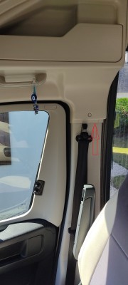

Bonjour à toutes et à tous,
Nouveau problème sur mon fourgon aménagé je me suis aperçu que j'avais une petite, vraiment petite infiltration d'eau au niveau du montant de la porte, photo ci-jointe. Il convient de noter que cette infiltration intervient seulement quand je roule avec une forte pluie, lorsque je suis à l'arrêt même quand il pleut aucune infiltration! Quelqu'un aurait une idée?
Merci pour vos retours.

Y a t'il un skydown sur ce véhicule? Les fuites d'eau, ça peut être vicieux. ça peut venir d'en haut et ruisseler.
Etat de propreté des joints.
Joint bien en place.
Contrôle une fois fermé si le joint adhère bien...Réglage de porte, déformation éventuelle? :gratte:

Message par Gwénaëlle29 » 28 août 2025, 11:22
Non pas de skydome sur mon fourgon. Je vais regardé cela de plus prêt et je vous tiens informé.
