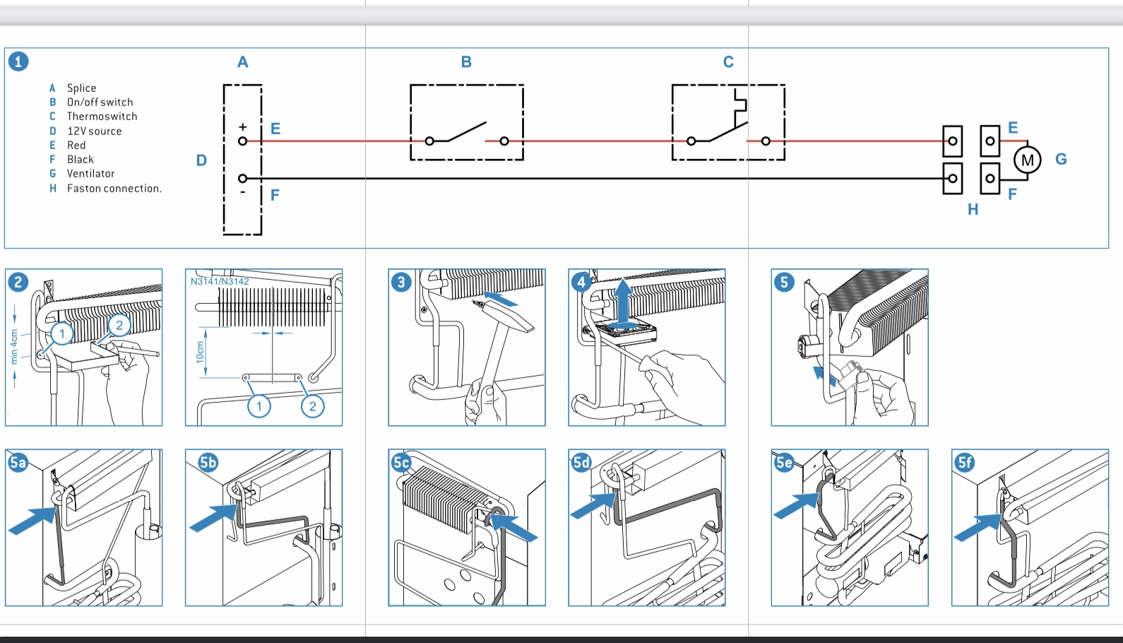

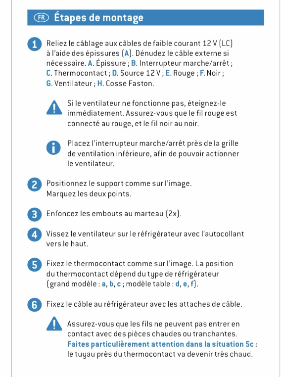

Je dois brancher électriquement mon kit ventilateur Thetford pour mon réfrigérateur trimix N4142 en 12 V.
Quelqu’un pourrait il me dire comment faire ?.
Vous remerciant.
Alimentation kit ventilateur Thetford N 4000
