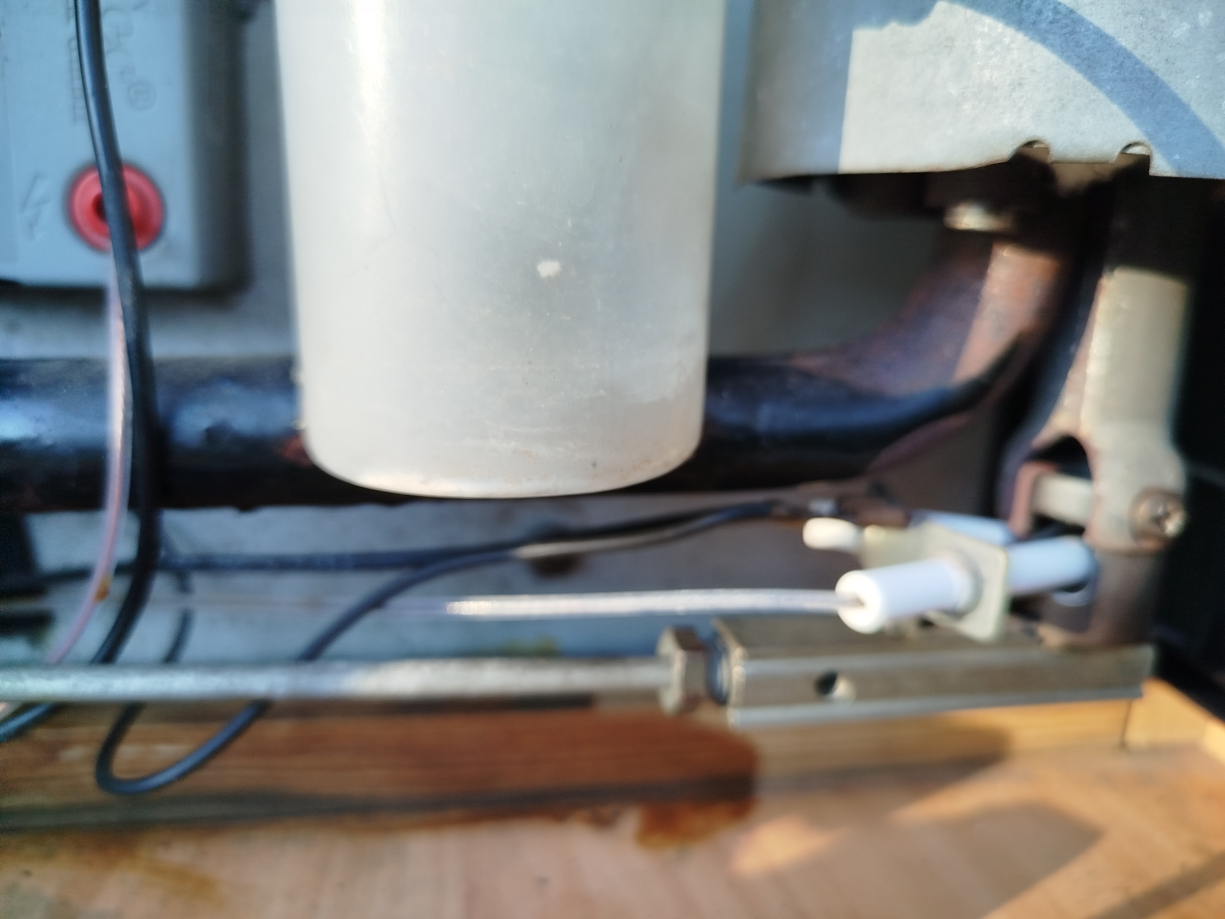

pour ton défaut , mieux analyser par tes essais; du coup je ferais un réglage de flamme.

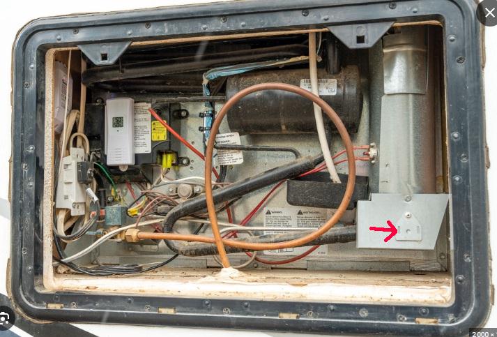

le petit volet est il ouvert correctement ? le cache flamme.
tu ne l'aurais pas démonter ou toucher lorsque tu as fait ton nettoyage.?
Attention l'ouverture est à régler précisément suivant un certain angle. (elle ne doit pas être fermée comme sur la photo)
as tu toucher aussi ;lors de ton ramonage, le reglage de l'injecteur. C'est à dire la distance .

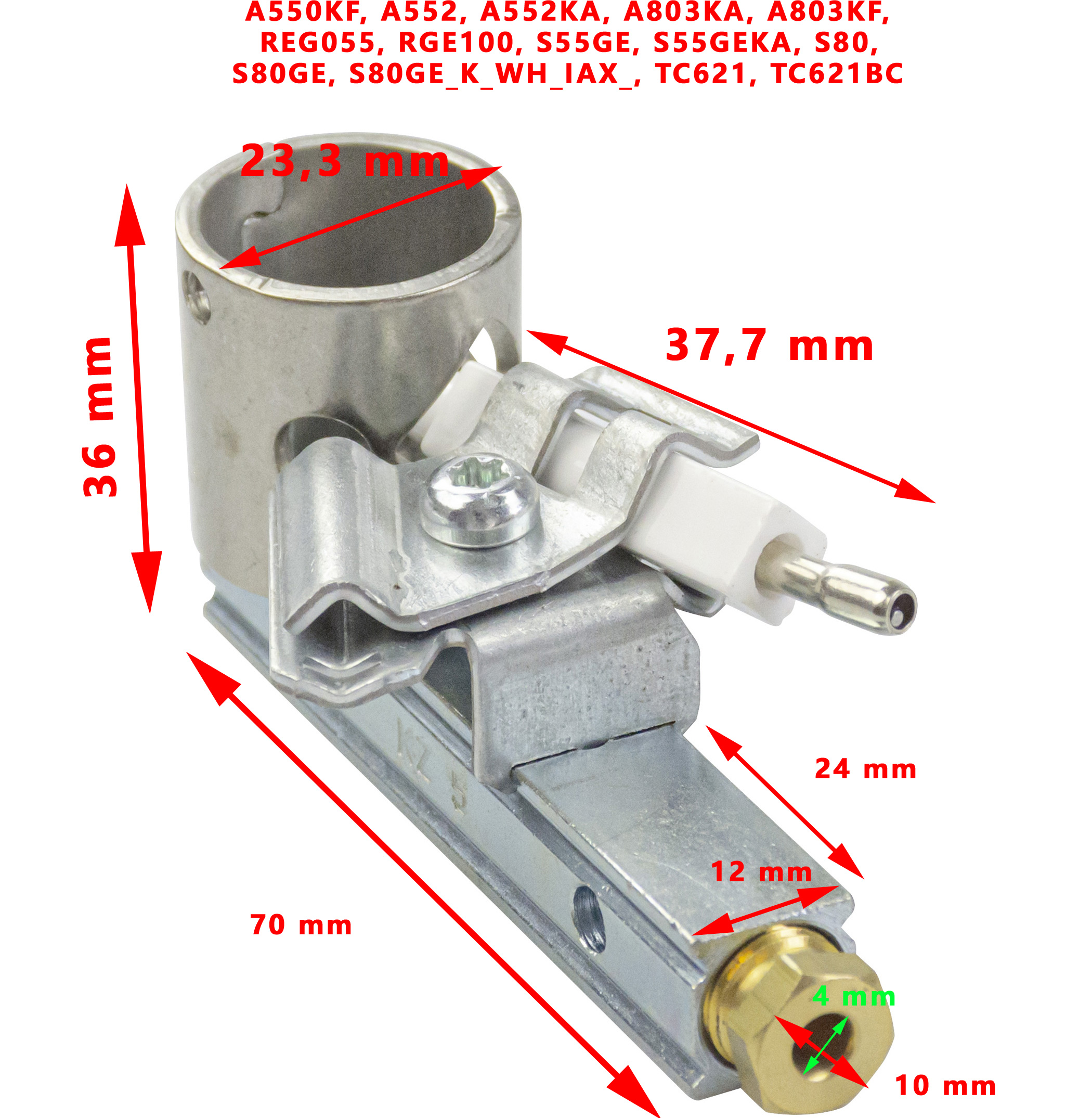

Sur mon modele RM7605L je n ai pas de volet sur la tole comme le montre la photo et les 2 sonde en bout sont serties sur la tole qui est fixee sur le bruleur par une vis ,pas de reglage possible .
