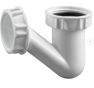

Bon voilà fini le chantier.
Ayant des tuyaux de vidange rigide et beaucoup de coude et de raccords, dans la cuisine, douche et salle de bain , j'ai constaté des cumuls dans certain coude et une évacuation plus lente.
Donc tout changé par du tuyau souple, style évacuation machine à laver
avantage , les pentes sont mieux ,plus de raccords , évacuation plus rapide, nettoyage des tuyaux beaucoup plus aisés.
complément : changement de tous les siphons , par des mieux adaptés ,facilement démontable et plus fiable vendu dans le commerce pour la maison.
et surtout tout cela est devenu polyvalent , plus besoin de passer par la case concessionnaire en cas de problème.
