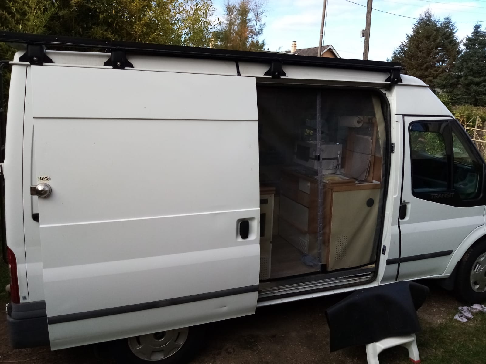

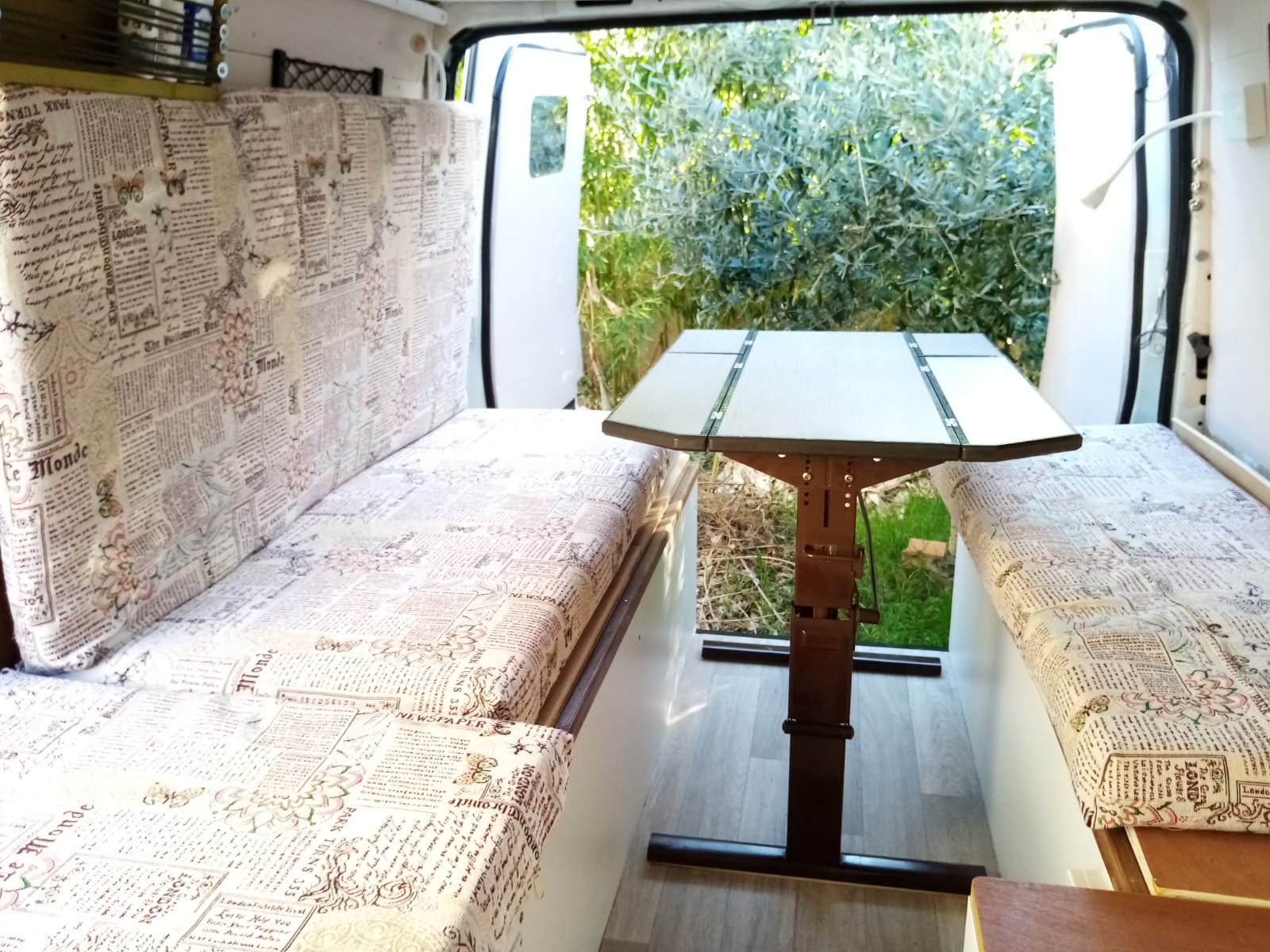

Ford Transit MK7, 2013, avec salon, transformable en lit, cuisine, douche 60x80, et toilette à séparation, derrière le siège chauffeur, 120litres d'eau, batterie nomade Solarplay 2400w, 2 panneaux full black 425w, tout 220v, plaque induction, micro ondes, airfryer, etc...
Le tout étant une question d'organisation, l'autonomie est ok.
S'il pleut plusieurs jours ?... direction aire de service genre campingcarpark, (5h de connexion pour 6€) le temps de recharger et de profiter du 220. Et on repart...
Le chauffage ? 10mn de chauffage céramique, puis couverture chauffante temporisée (60w/h seulement)
Pas mal de rangements sous coffres.

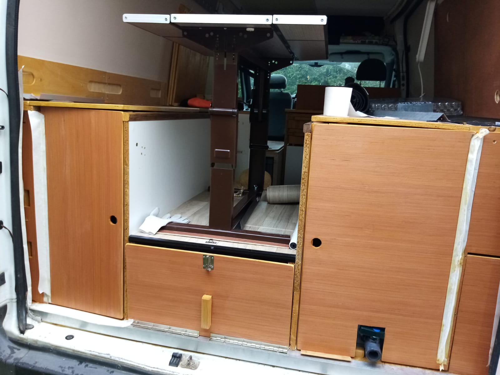

A gauche de la cuisine, le coffre s'ouvre sur charnière, et dedans 1wc trobolo dans un bac a douche de 80x60. Et de 40cm de hauteur, donnant en dessous dans une reserve d'eau grise, ainsi le rideau de douche fixé sur rail au dessus ne risque pas de sortir.

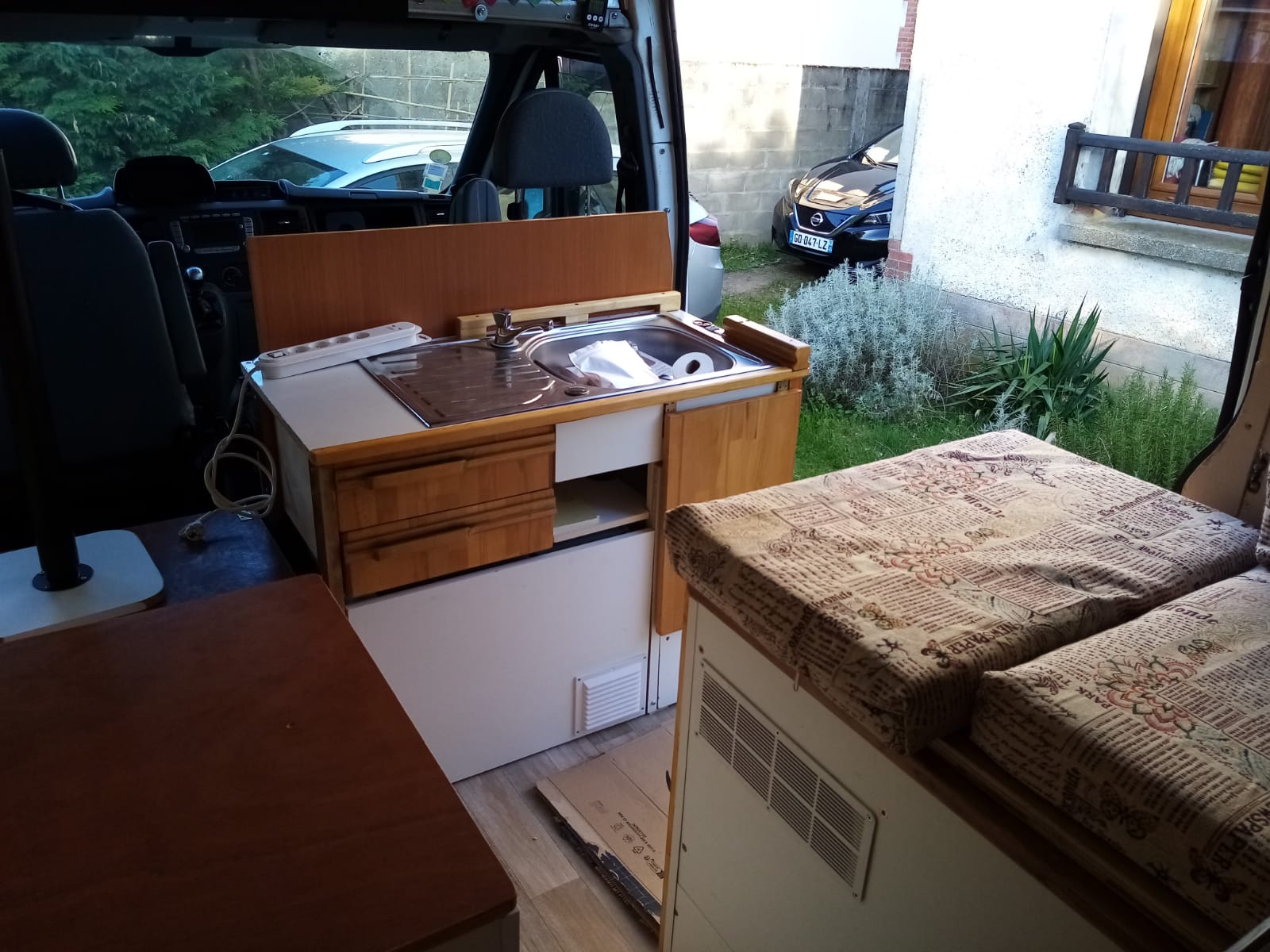

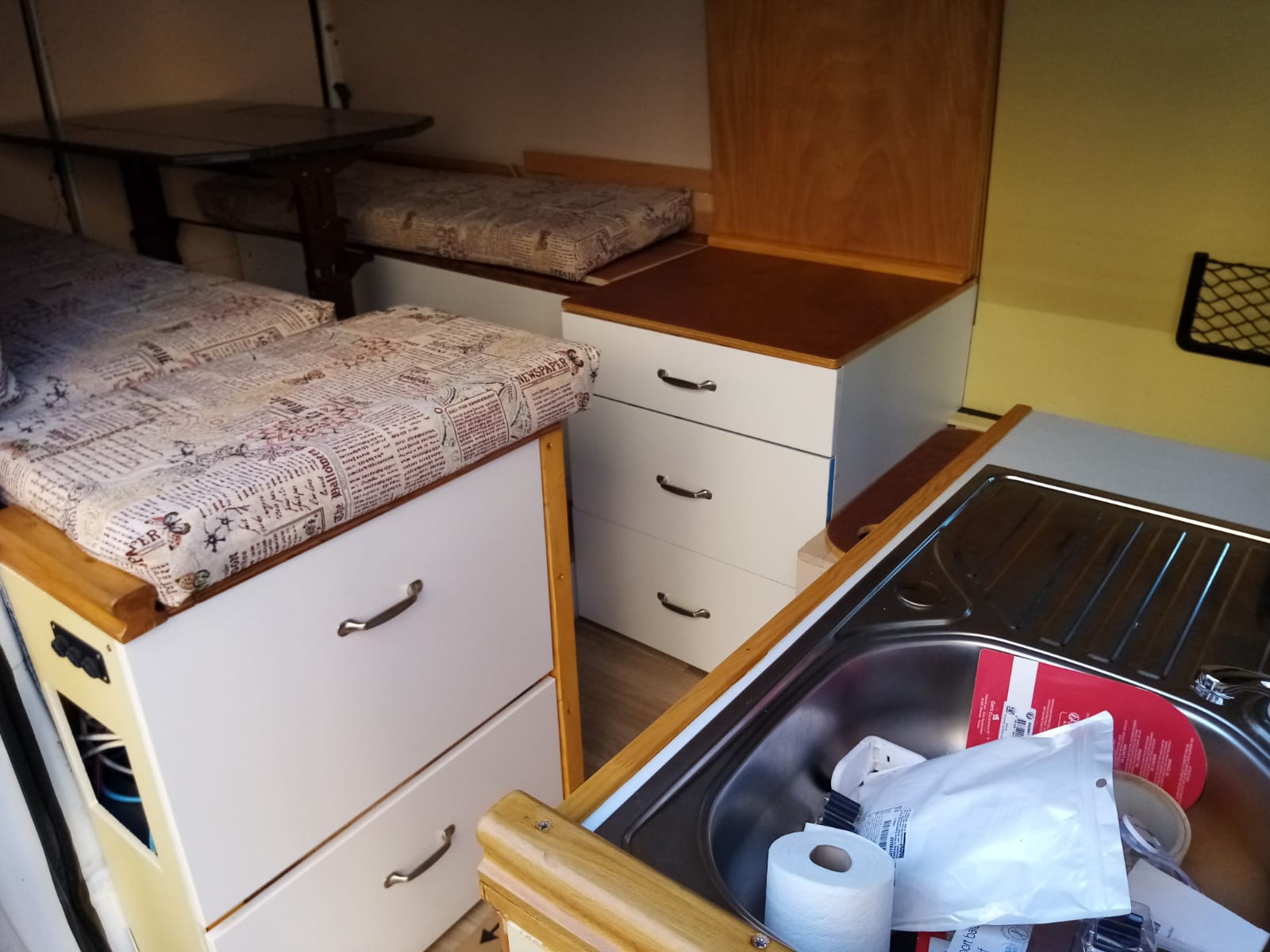

Voici le bac a douche en question, la cuisine et le bac on été inversés depuis. En temps normal il y a un coussin dessus, donc invisible, le rideau de douche est glissé en position séparation avec l'avant.
