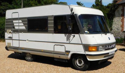

Bonjours, savez-vous si les cellule des anciens Hymer année 1990 sont vraiment solide sur la durée et suffisamment isolé pour du 4 saison (vie à l'année en France) et si les amélioration apporter avec les génération qui ont suivis valent vraiment le coup de mettre un peu plus d'argent pour aller vers eux ?
en gros là 10000e on a les anciens année 1990

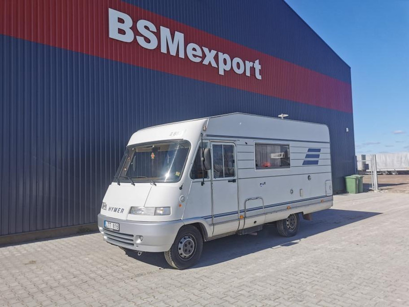

15000e on a les 1995-1998 (ceux qui ont les phares larges en rectangle comme sur la photo)

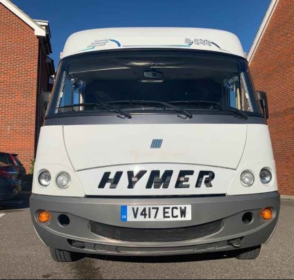

et pour 20000e (même un peu plus) on a les années 2000, qui on les deux p'tit phares ronds
Mise à part le châssis Al-ko et le double plancher qui améliorent l'isolation et protègent les eaux du gel, il n'y a pas trop de différence ?

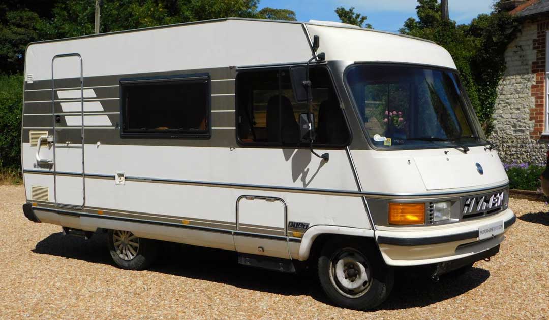

en 1996 j'ai lu que Hymer a arrêté de mettre du bois dans la cellule, c'est vrai plus ça ? bref en gros c'est quoi le meilleur rapport qualité prix ? entre les 1990 (phare carré) 10k€ , 1996 (phare rectangle) 15k€ et 2000+ (phare rond) 20k€
les année d'après 2006 c'est hors de mon budget ça part dans les 35000e je peux pas, j'ai 20000e grand max.
