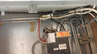

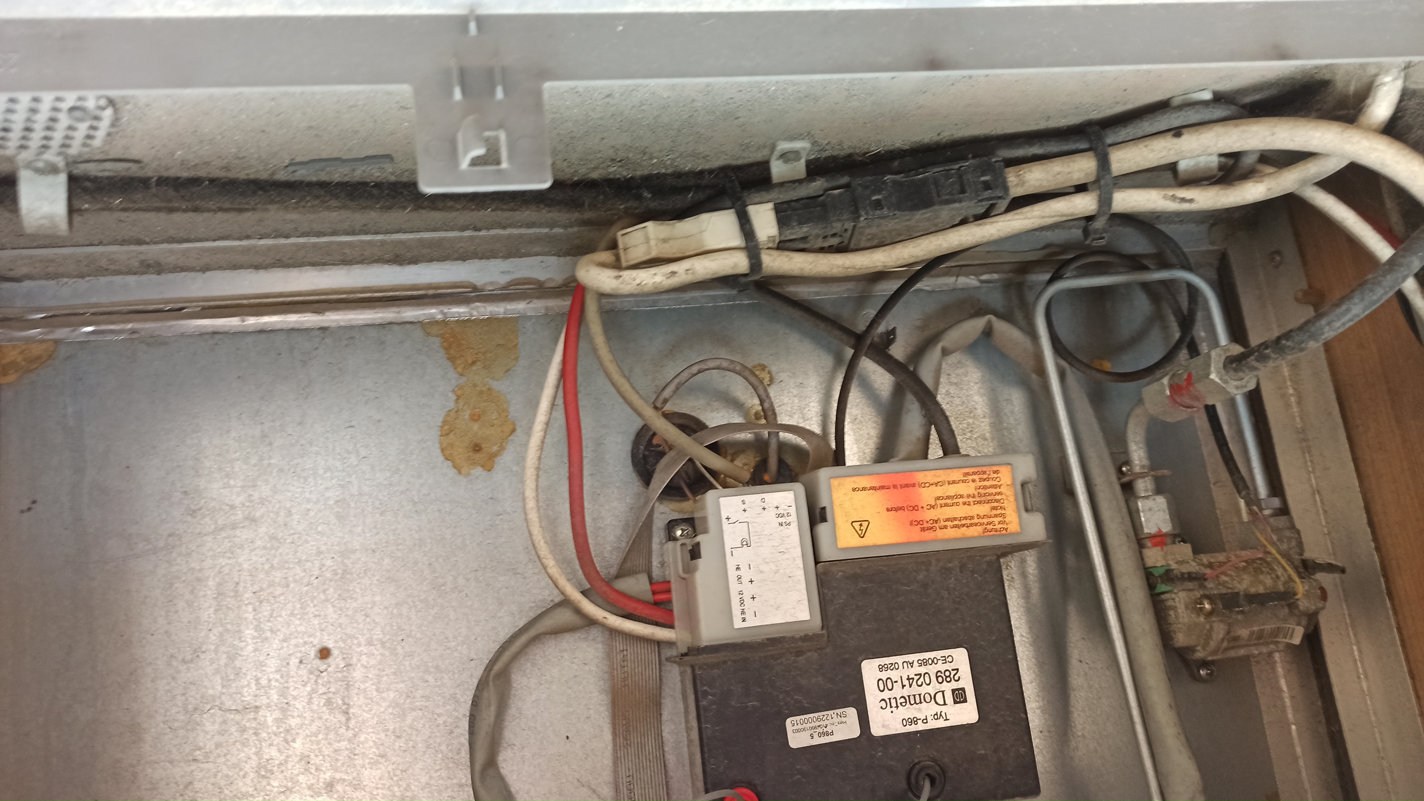

A la mise en route de mon ccar (Hymer Tramp CL 698 de 2013) le frigo Dométic RMD 8505 bipe et le voyant du bandeau clignote. Ce frigo fonctionne sous les autres énergies.
Après recherche sur le forum cela indiquerait que la fonction de refroidissement via l'alternateur ne fonctionne pas.
Cette fonction étant activé via le boitier AES et le courant 14V via l'Elecktroblok EBL 29 (et vu le prix du boitier AES) je désirerai m'assurer au préalable qu'il ne s'agit pas simplement d'un fusible grillé.
Comme je ne connais pas grand chose dans le domaine électrique, quelqu'un pourrait-il m'indiquer quel fusible tester ou quels câbles/prises tester pour détecter l'anomalie.
Pour faciliter les conseils je joins la photo du EBL 29 de ses fusibles et de l'arrière bas du frigo.
Merci d'avance.

Si il fonctionne sur les autres énergies qui sont Gaz et 220 v, ce serait peut être l'absence du D+
Ce qui a de bizarre c'est que si il ne fonctionne pas en 12 v moteur du CC en marche il devrait passer au Gaz comme c'est un AES
A l'arrière de ton Frigo il y a des + et - donc 12 v il faudrait vérifier sur les deux si présence de 12 V moteur CC à l'arrêt et moteur CC en marche.
Le Gaz est bien ouvert les sécurités armées sur les lyres et au tableau de contrôle.
A suivre :tchin:

si le frigo bipe en roulant, je regarderait du coté de la résistance 12 volts, peut-être HS, ça m'est arrivé!

bonjour avec vous regarder le relais Jai u la mène pagne
