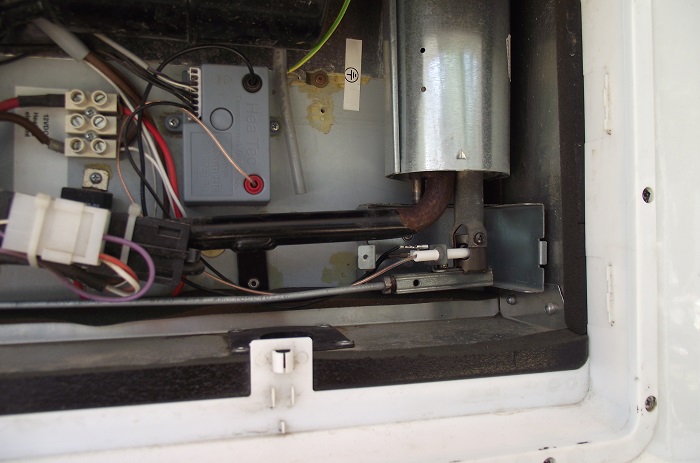

Petit problème, non gros problème sur le frigo (Dometic) , actuellement , en mode auto et raccordé sur secteur , pas de soucis, mais au passage au mode gaz, la veilleuse ne tient pas , elle s'allume,coupe , repart , coupe , repart, bien sur avec le nombre de manip et de RAZ , l'air dans la tuauterie est chassée, la bouteille de gaz est a sa moitié et le reste de l'installation gaz fonctionne , chauffage et bruleurs . Suis evidemment a l'etranger.
Si quelq'un avait une idée, ou eu le même type de soucis .

Merci pour vos infos , j'ai donc tout ouvert et démonté, gratté , controlé , tout est propre, rien d'usé, rien d'anormal, vu les connections , j'ai ouvert tous les gaz ,pour suivre un conseil , rien , j'ai changé ma bouteille de gaz en prenant soin d'attendre que le nouveau gaz arrive , rien , j'ai enlevé mon filtre gaz c'est kif . Ca amorce , ça démarre, ça coupe , ça réamorce , ça redémarre etc etc , la flamme demarre , il y a quand même bien un contrôle qui s'effectue , puisque une fois eteinte il y a , a nouveau amorçage.
Je laisse tomber , la chose vraiment efficace , serait déjà de remplacer le boitier déjà pour voir , comme j'en ai pas sous le coude on verra ça sur la route .
Merci a vous , bonne soirée

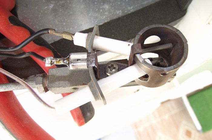

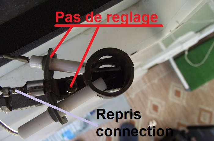

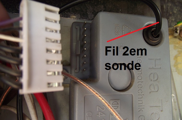

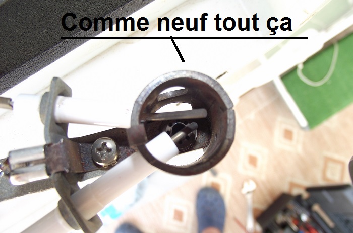

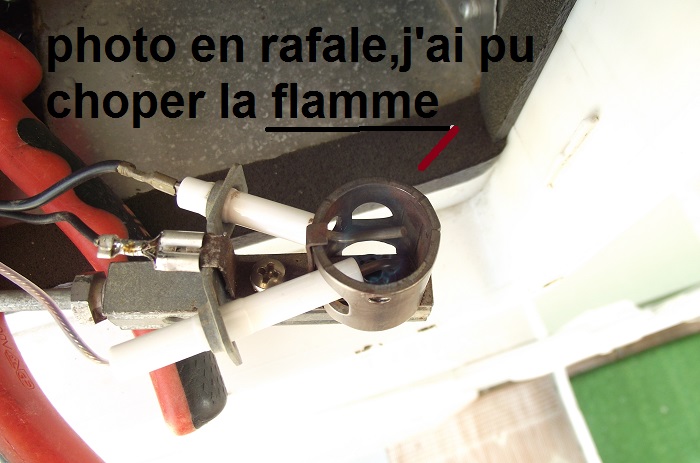

Bon , ben les gars rien de bien neuf , je vais tenter de joindre dans l'ordre des photos qui en diront beaucoup plus long La photo 6 veux pas y aller , je relance donc la six dans un message suivant
J'y ai cru un moment , merci a tous les conseils du forums, dans la quinze, vingtaine , ou dans les jours a suivre je vous tiendrais au courant , Merci et bonne continuation a vous

Par contre pas tout a fait d'accord sur le fonctionnement de la 2em , sonde, bougie , electrode , je suis certain d'une chose , elle est absolument identique a celle d'allumage ,sauf qu'elle a la tete en l'air et n'a pas bougé , j'en suis sur et certain quand je teste la possibilité d'un dereglage due aux vibration , elle est bien coincée , maintenant la possibilité d'un contact a la masse par le chauffage de l'electrode , je dirai non , car si l'on reprend les photos de l'ensemble , deux fils de sondes arrivent au boitier, il y a un fil "isolement transparent " qui arrive sur un plot rouge , disons que c'est la HT qui sert a l'etincelle , et le second fil qui est noir et raccordé sur le second plot noir du boitier il est connecté direct sans intermediaire sur cette seconde electrode, je ne sais pas en fait comment peut parcourir une info, je me suis assuré aussi du bon contact .

J'allais reprendre , mais j'ai été devancé , j'avais trouvé le schema , s'agit bien de la "electrode ionisation"
