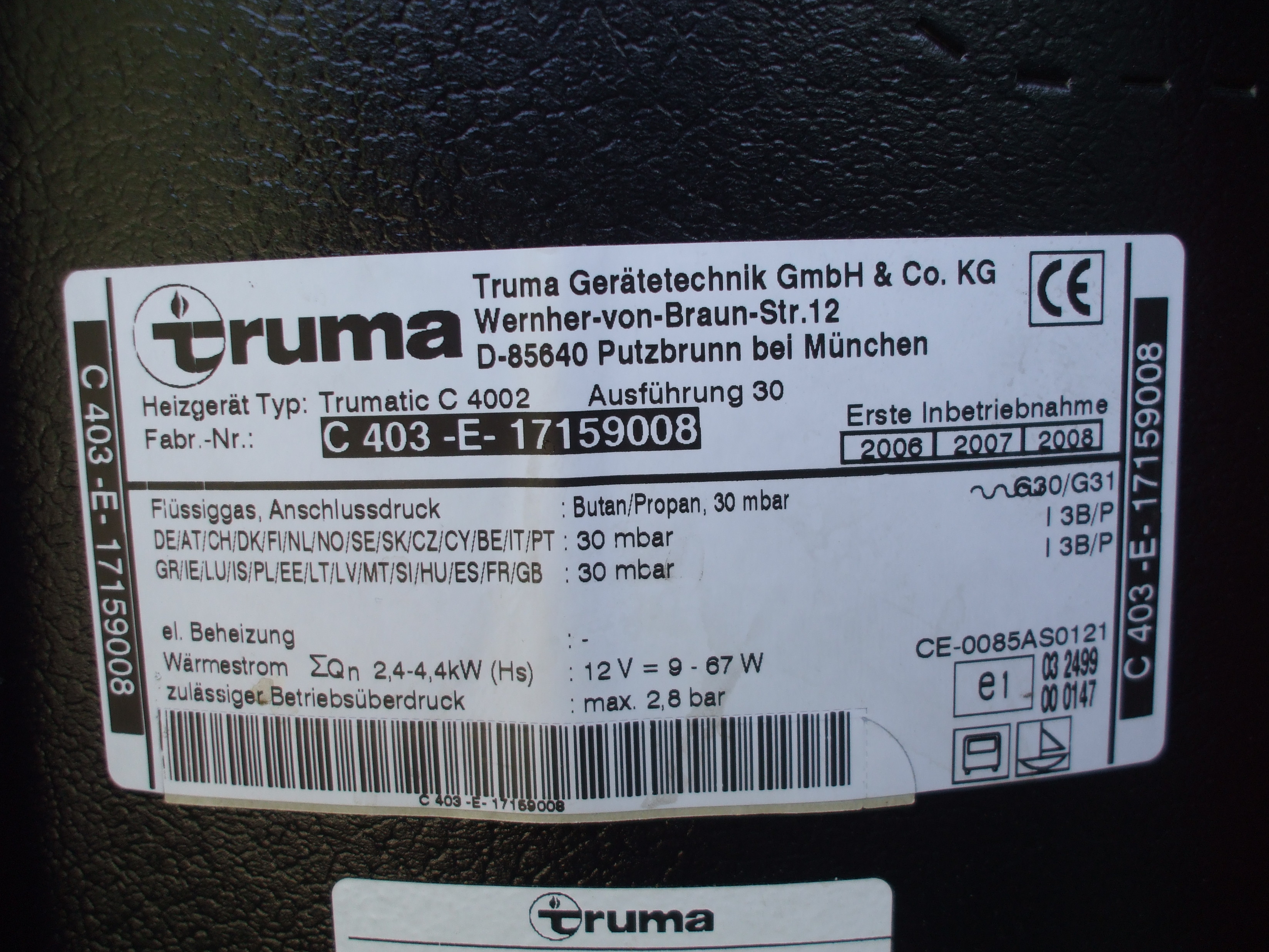

Ou Truma C4000?
Ou Truma C4002?
Ou autre? À préciser.
Il ne reste plus qu'à tester la carte électronique.

Re: Problème Trumatic C400.
Message non lu par michel4 »
Le type est écrit en minuscule....
Pour le cache extérieur,je ne vois pas...le cache de quoi ?
Si c'est pour la cheminée la mienne est sur le toit.
Ci joint la photo de la bête.
Bonne journée,à bientôt :Michel.
