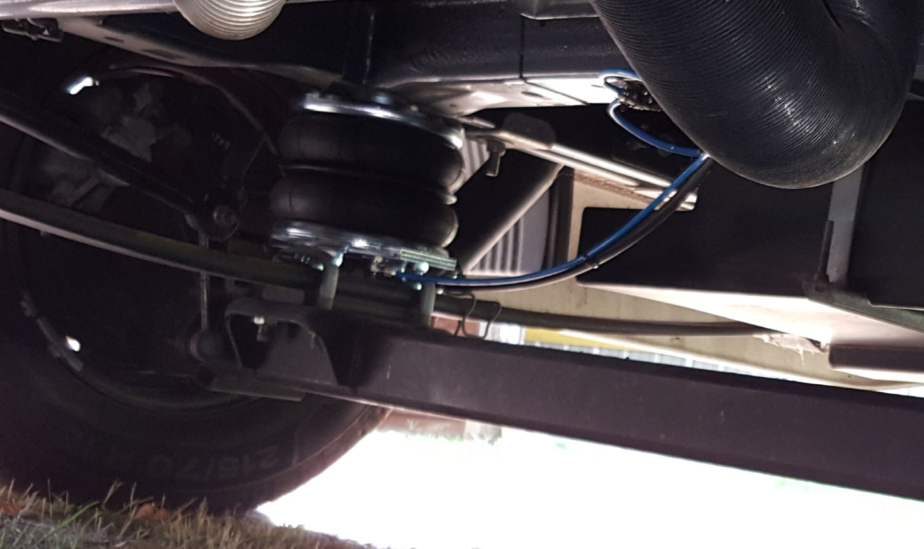

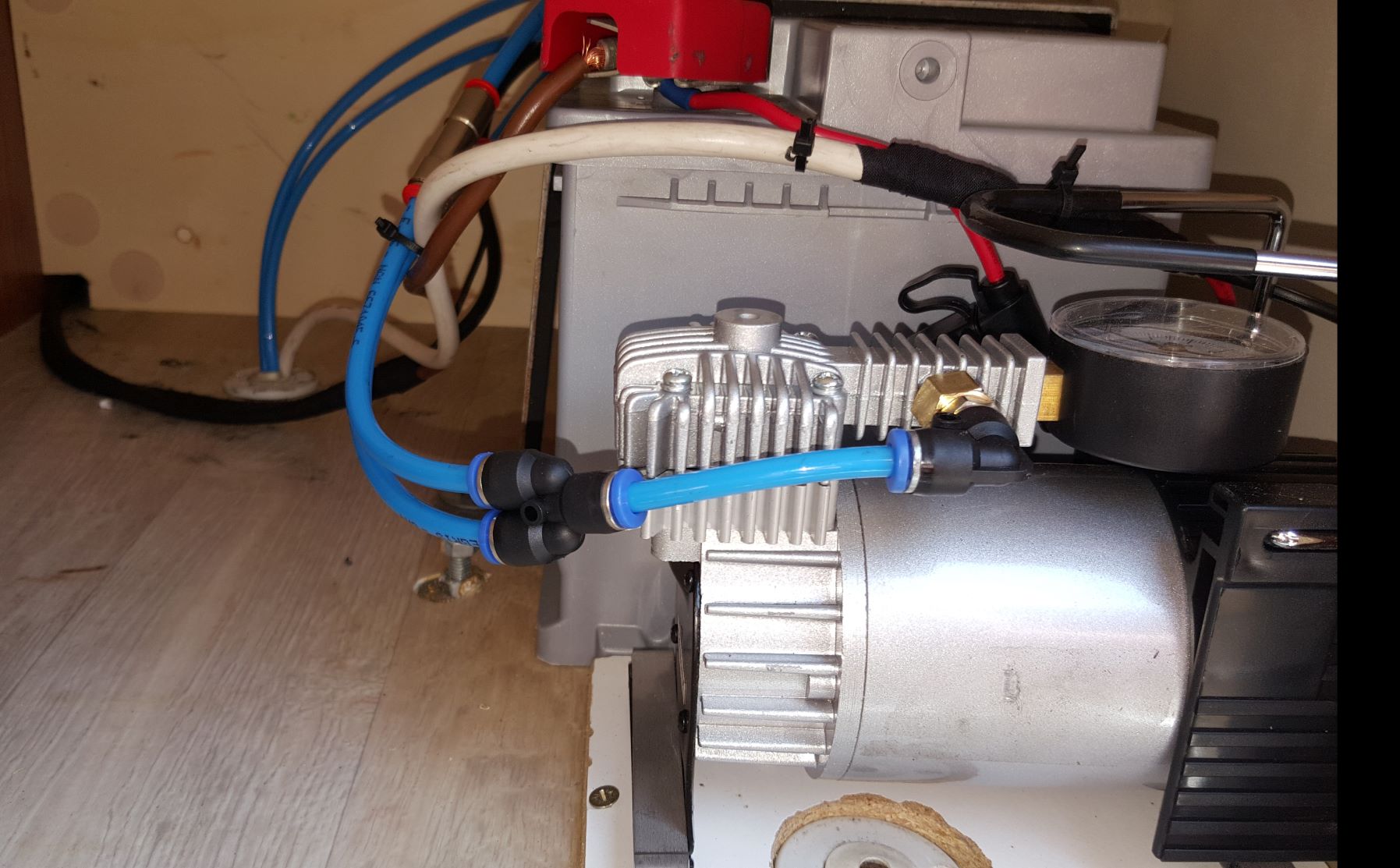

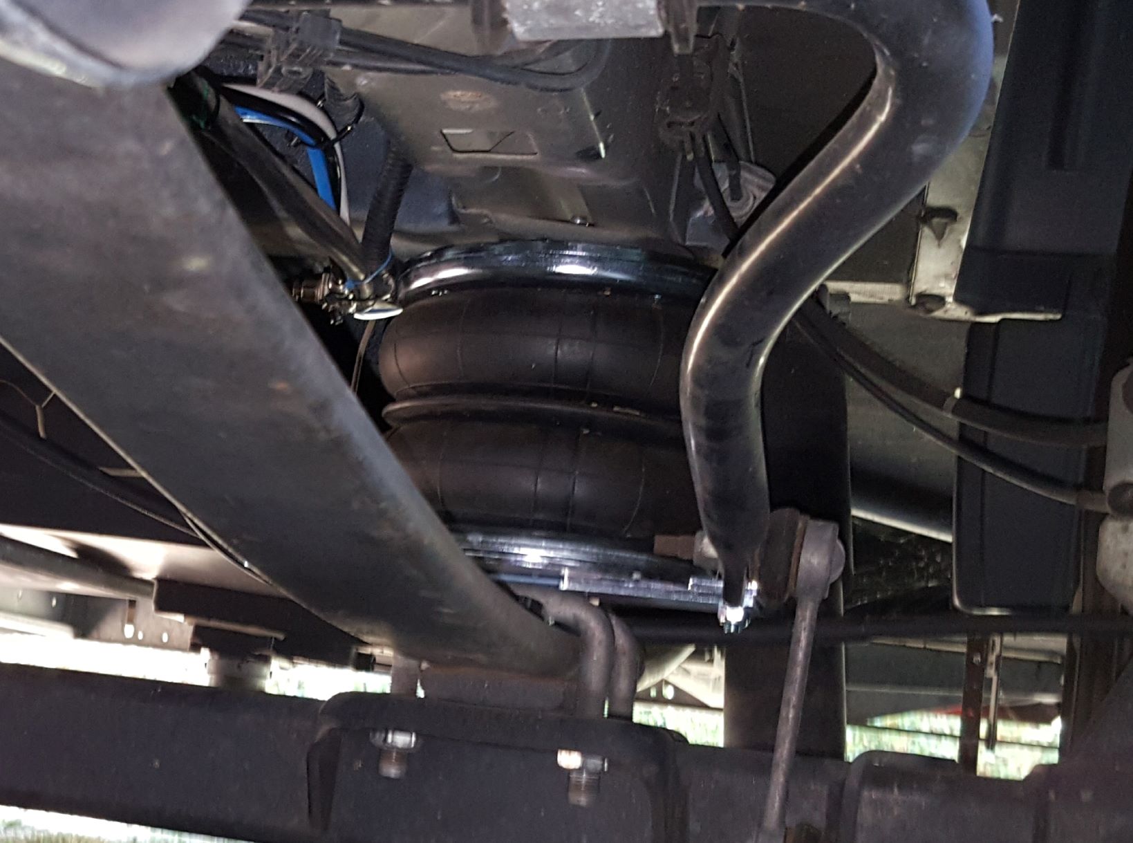

Message par Lepets »
voici le montage
bonne route à tous kjhkj

Message par loul1933 »
Merci pour tes photos, en fait tu gonfles les 2 suspensions en même temps et tu degonfles un coté ou l'autre selon les besoins, c'est bien çà?

oui c est bien cela
