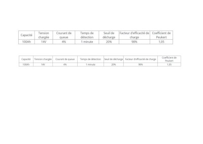

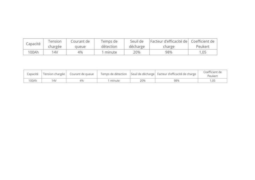

Messages : 2945
Re: Voyage bol d’air
Message non lu par jean luc 50700 » 21 nov. 2024, 10:09
"Qu'en pensez vous de ce produit car je ne connais pas vraiment mise à een avoir beaucoup entendu parler"
Sans être négatif,et surtout sans faire de critiques caar chacun pense ce qu'il veut, je vais dire surement bon .Mais regarde en prenant par exemple pr rapport à une batterie "ultimatrpn".
le premier tableau c'est une batterie victron.
le deuxième tableau c'est une batterie ultimatron.
tu vois la différence ? :ptdr: ...hormis le prix et surtout la marge bénéficiaire du concessionnaire (comme d'autres batteries)
