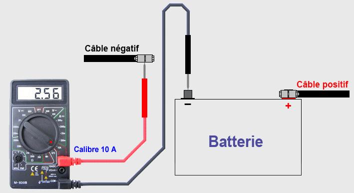

Le titre dit Tout!
Pour savoir s'il y a un consommateur caché:
Pour repérer une mauvaise masse.....pdf
(68.65 Kio) Téléchargé 725 fois

et merci Bob , pour l'info : cette méthode peut faire gagner du temps, plutôt que de se peler tous les fusibles un par un .
Par contre si perte de courant , alors là , il faudra passer par la case fusibles .

philippe31 a écrit :bonsoir
C'est pour cette raison que j'ai mis les deux fichiers, séparés mais dans le même sujet!
Je pense que l'image parle d'elle même, qu'elle n'appelle pas de commentaire.

Par contre je ne vois pas le rapport entre une perte de courant et les fusibles ??
Pouvez vous développer ?
Re: POUR REPÉRER UNE MAUVAISE MASSE.
Message non lu par philippe31 » 03 oct. 2016, 18:16
bonsoir Polo,
je parlais des fusibles , car il est assez fréquent que des ccaristes se plaignent de voir leur(s) batteries se décharger . Certains accessoires peuvent en être la cause . Et comme dit dans un post récent , le plus souvent sont mis en cause : les frigos , les autoradios, à moindre échelle la sous pape de sécurité boiler , qui elle , consomme un peu , c'est normal , si elle est maintenue en alerte .
Donc ,quand on décèle une décharge anormale des batteries , il faut en général sonder toutes les lignes et c'est en enlevant ou neutralisant le fusible que l'on va pouvoir lire une différence sur l'ampèremètre préalablement placé . Opération pas toujours facile , ou pas évidente , bref , un truc qui peut bien te pourrir ton après midi ! ggfx
