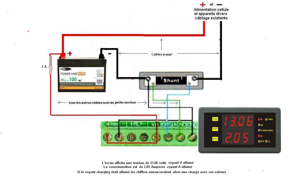

Alors, bonne nouvelle: Mon display est enfin arrivé!!! Un Schunt fait partie du lot, j'imagine que Bob l'a reçu aussi...
Comment faire maintenant pour le placer? J'imagine que j'ai besoin de câble électrique, quelle section? Et dans quoi connecter les câbles?

Voila le plan de câblage que j'vais déjà placé dans un précédent message. Pour le câblage des fils en 0.75 mm² suffisent, car se n'est que l'information et l'alimentation du moniteur qui y transitent, et le moniteur ne consomme pratiquement rien.
Seul un bout de câble en 6 mm² est utile pour brancher de la cosse de batterie a l'entrée du shunt.
A la sortie du shunt c'est le câble de masse de la cellule qui doit y être brabché (celui qui part de la borne de masse de la batterie cellule)
Il me semble mais je ne pourrais pas le confirmer qu'un colistier sur autre forum a qui j'avais aussi conseillé cet achat a utilisé du câble téléphonique.
http://www.bricodepot.fr/claira/cable-t ... prod10779/
Comme tu peux le voir sur le schéma il te faut utiliser 4 brins du câble.
Sur la platine de connexion (verte) il te faut ponter l'alimentation en 12 V de Vext + vers Vin.
Toujours sur la platine de connexion il te faut aussi ponter la masse de Vertx - vers GND.
Bien suivre le schémas de câblage et ne surtout pas inverser.

Ok, bien compris, maintenant, il faut que je me lance... Je n'aurai pas le temps les jours qui suivent, mais dès que monté, je reviens avec des photos :)
