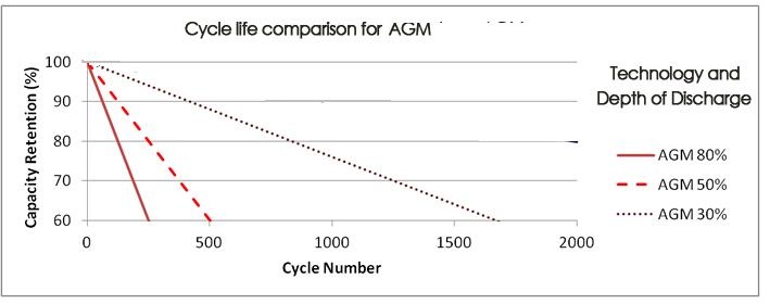

Il ne faut pas attendre que la batterie soit à 50 % pour la recharger, tu vas beaucoup raccourcir sa durée de vie.
Moins la décharge est basse plus la durée de vie de la batterie est longue, et une charge de batterie doit toujours se faire à 100%.
Un tableau qui illustre bien la chose sur une batterie AGM, sachant que c'est le même processus pour tous les types de batteries, sauf que la durée de vie est en général bien plus courte avec une batterie stationnaire classique, et un peu plus longue pour une batterie GEL.
