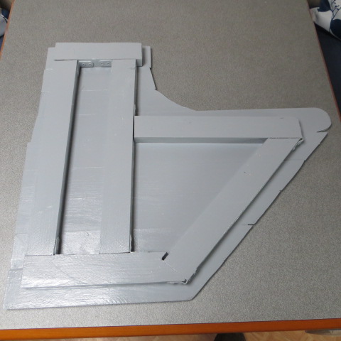

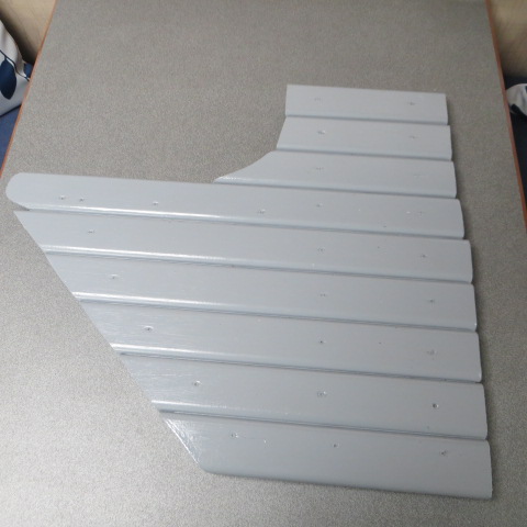

Bonjour, il est en quoi le caillebotis de Mr ? Cela me donne idée pour faire du préventif, merci ;)

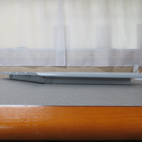

Il est en bois peint un châssis en petits tasseaux carré assemblés par des équerres inox, recouvert de plaintes arrondies de chaque coté

la caillebotis à l'air d'être fait avec des lames PVC . Manoue nous le diras .
Sinon , cela peut être réalisé également avec une ou deux lames composite pour terrasse .
Pourquoi pas en lame de volet même si ce n'est que du pin ( bien poncées par contre , et surtout bien vernies avec un verni marine.°
Le top : se procurer des lames de teck ,mais là ...
Pour ma part , j'ai réalisé le mien dans une plaque de contre plaqué marine + vernis marine 4 couches , ponçage léger entre chaque couche .
J'avais mis des photos à l'époque sur le forum . Elles doivent y être quelque part ( technique ou astuces je pense ...)

Ce sont des planche de bois blanc, chassis 2 cm d'épaisseur plainte 1 cm
Peinture marine
