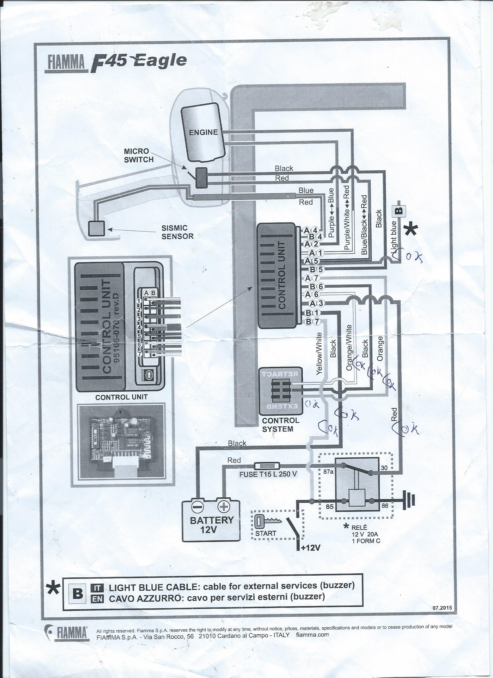

Je suis entrain de monter un store électrique et je voudrai savoir si quelqu'un a une idée pour le branchement électrique pour que le store rentre tout seul si je l'oubli quand je met le moteur en route si joint une photo du plan électrique que j'ai eu avec le store le branchement qu'ils fond ne me fait pas rentrer le store quand je met le moteur en route mais me coupe l'arrivée du courent au bouton donc on ne peut ni ouvrir ni fermer le store quand le contact est mis .

si tu es sur que le store doit se replier seul, ce shemas ne peut pas fonctionner.... effectivement la mise du contact coupe l'alim du store, donc a mon avis il ne doit pas etre prévu que le store se replie seul a la mise du contact. Ce qui est sur c'est que c'est la ligne puissance avec le fusible qui est coupée.Par contre il y a un fil qui est pris sur le contact et qui alimente le boitier, ce fil doit permettre d'alimenter le buzzer si le store n'est pas sur le contact de fin de course store rentré.
Si tu veux que le store rentre seul, il faut modifier ce shémas, mettre une alim permanente en supprimant le relais sur la ligne puissance et récuperer le contact du relais pour le mettre en parallèle avec le bouton rentrer store, ainsi quant du mets le contact pour démarrer, le store est alimenté et tu connecte la ligne rentrer store.
perso je ne le ferais pas, il y a plein de moments ou tu veux mettre un coup de contact pour brancher le poste, baisser les vitres etc, et a chaque fois le store va rentrerr.

Alors tu peux brancher le store sur le même fil (comme je l'ai déjà écrit, en général il est jaune) que celui qui permet cet automatisme de la parabole.

Merci pour ta réponse j'ai regardé le boitier ou c'est centralisé et il y a beaucoup de fil je ferai une photo que je mettrai

Sur ton plan tu as un fil bleu à la borne B* qui est prévue pour un buzzer (voir encadré en bas du plan)

Bonjour Mike 41
Oui je l'ai branché ce fil mais ça ne fait pas rentrer le store quand tu mets le contact
