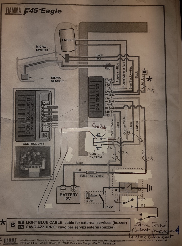

Bonjour a tous
Je suis toujours avec mon store et je n'ai toujours pas trouvé la solution pour qu'il rentre automatiquement quand je met le moteur en route et en plus je me suis rendu compte que si je branche le buzzer cela ne fonctionne pas je branche le fil bleu qui va au buzzer au + et un autre au - et rien ne se passe si quelqu'un a un plan a me fournir cela serait très sympa car je n'y connais pas grand chose en électricité
Merci a tous pour vos réponses
kenjykenjy

Re: store electrique
d'après le schéma lorsque tu mets le contact le store n'est plus alimenté donc si la platine est hors tension rien ne fonctionne
tu peux remplacer le relais pour avoir plusieurs contacts nf et no mais ce sera une usine a gaz pour pas grand chose,et comme je l'ai écrit sur mon premier post il faut être très étourdit pour partir store ouvert,après chacun ses priorités.
Avant de te conseiller autre chose,kenjykenjy a écrit : ↑26 mars 2017, 15:21 je me suis rendu compte que si je branche le buzzer cela ne fonctionne pas je branche le fil bleu qui va au buzzer au + et un autre au - et rien ne se passe
kenjykenjy
Normalement d apres ton shemas si tu mets le contact l alimentation se coupe, le fil jaune blanc B7 est alimenté en 12v ce qui alimente le fil bleu en 12v.
Donc verifie ceci: La condition pour avoir le 12v sur ce fil bleu est contact mis ET le store sorti
Si pas de 12v sur le fol bleu, verifie que le contact de store sorti fonctionne bien.
Apres on verra...
Bonsoir Ds addict
J'ai contrôlé le fil bleu,il n'est pas alimenté quand le contact est mis le store étant ouvert j'ai aussi contrôlé tous les fils quand le contact est mis il y a que le fil jaune et blanc qui reçoit le 12 v le contact mis tous les autres ne sont pas alimentés et le micro switch fonctionne quand j'appuie dessus il arrête bien le store
kenjykenjy
Effectivement si le fil bleu n est pas alimente lorsque le store est sorti ET que le contact est mis il y a un pb....
Soit le store est neuf le mieux c est sav car la centrale a un pb.
Si tu ne veux pas de retour en garantie je vois 3 possibilites.
1 allumage d un voyant au tableau de bord a la mise du contact si le store est sorti.
C est simple mais il te faudra ajouter un switch en parallele avec le microswitch du store.
(Si le fil bleu "fonctionnait"ce serait plus simple)
2 le store rentre seul quand tu mets le contact
La 3 je ne m en souviens pas. ... j aii griffoné les schemas mais je les ai oublies au bureau.
Je t envoie ca demain soir
Guillaume
Guillaume
Avec plaisir.
Premier schémas : rentrer le store en auto a la mise du contact. Le store s arrête seul quand il est rentré.
Attention il n y a pas de sécurité en roulant. Si quelqu'un appuie sur le bouton sortir le store... il sort! La suite demain. Je suis crevé !
Avec plaisir.
Le plus simple et le plus safe c est d allumer un voyant au poste de conduite.comme le fil bleu ne fonctionne pas il faut se creer une information de store sorti avec un micro switch. A +
Guillaume
