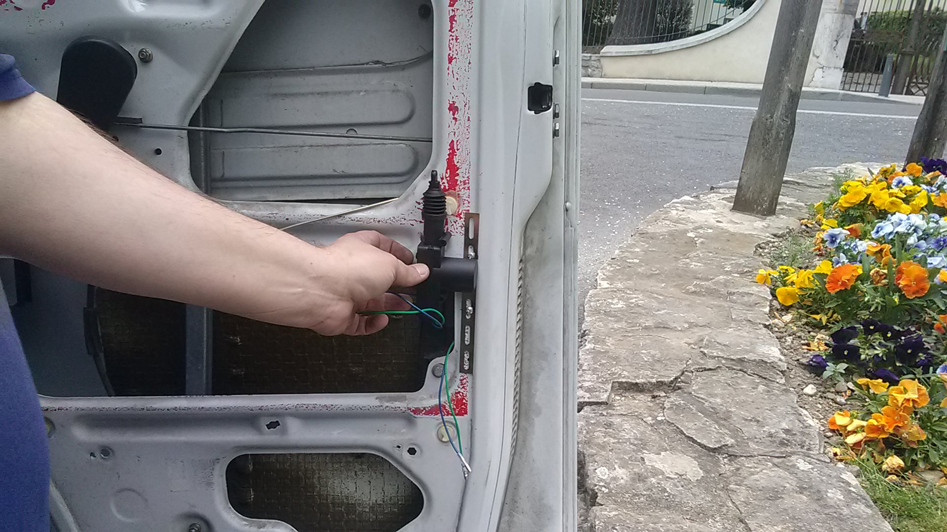

Ensuite, nous avons posés les actionneurs de centralisation (A l'intérieur de la portière, là c'est pour l'exemple....):
