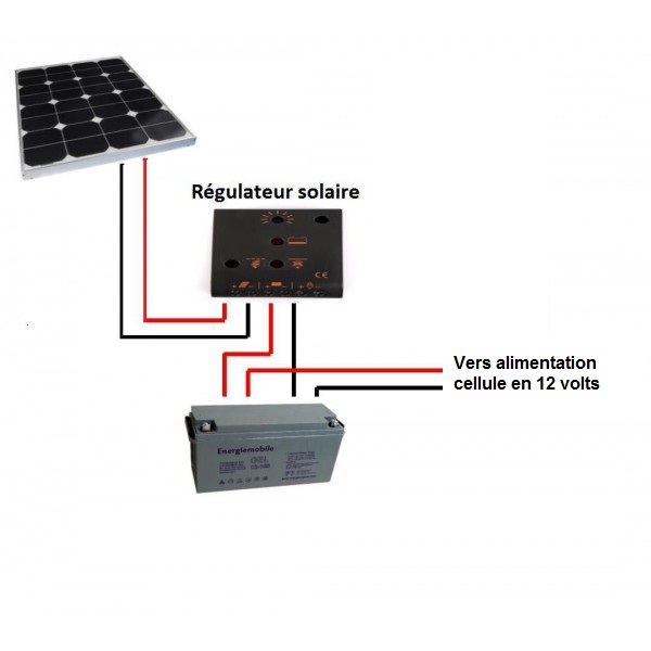

Le plus simple me semble t'il serait que tu désacouple te batterie 12 V, et que montes un panneau solaire branché directement sur ta batterie 12 V.

le plus simple me semble t'il serait que désacouple te batterie 12 V, et que montes un panneau solaire branché directement sur ta batterie 12 V.
Moi j’opterais sans hésiter pour cette solution simple que te propose Bob. Ainsi la charge de tes batteries camions serait totalement indépendante de l’état de décharge de ta batterie cellule
