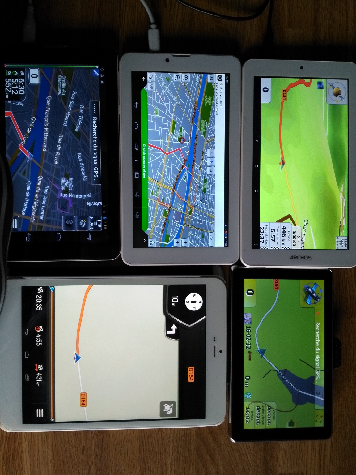

Tout dépend du modèle de tablette ARCHOS
j'en ai une de ce type en 7 Pouces
ARCHOS 70 Platinium
CPU : Mediatek MT8127/ Quad-Core @1.3 GHz Cortex A7
GPU : Mali 450 MP4
RAM : 1 GB
Internal Storage : 16
Expandable Storage : Micro SD card, up to 64GB (when formatted to fat32 standard)
IGO PRIMO 2.4
ça tourne bien.
le seul bémol est le temps de fix des satellites variables avec le temps( nuageux, pluvieux...)
l'arrière de la tablette en alu ne facilite pas le fix.
c'est le reproche que je ferais à ARCHOS
j'ai d'autres tablettes, Chinoises , moins chères, qui fixent beaucoup plus vite , certaines avec moins de mémoire (512Mo) et qui marchent aussi bien .

tablette Archos
tablette Archos
autres tablettes et Gps
