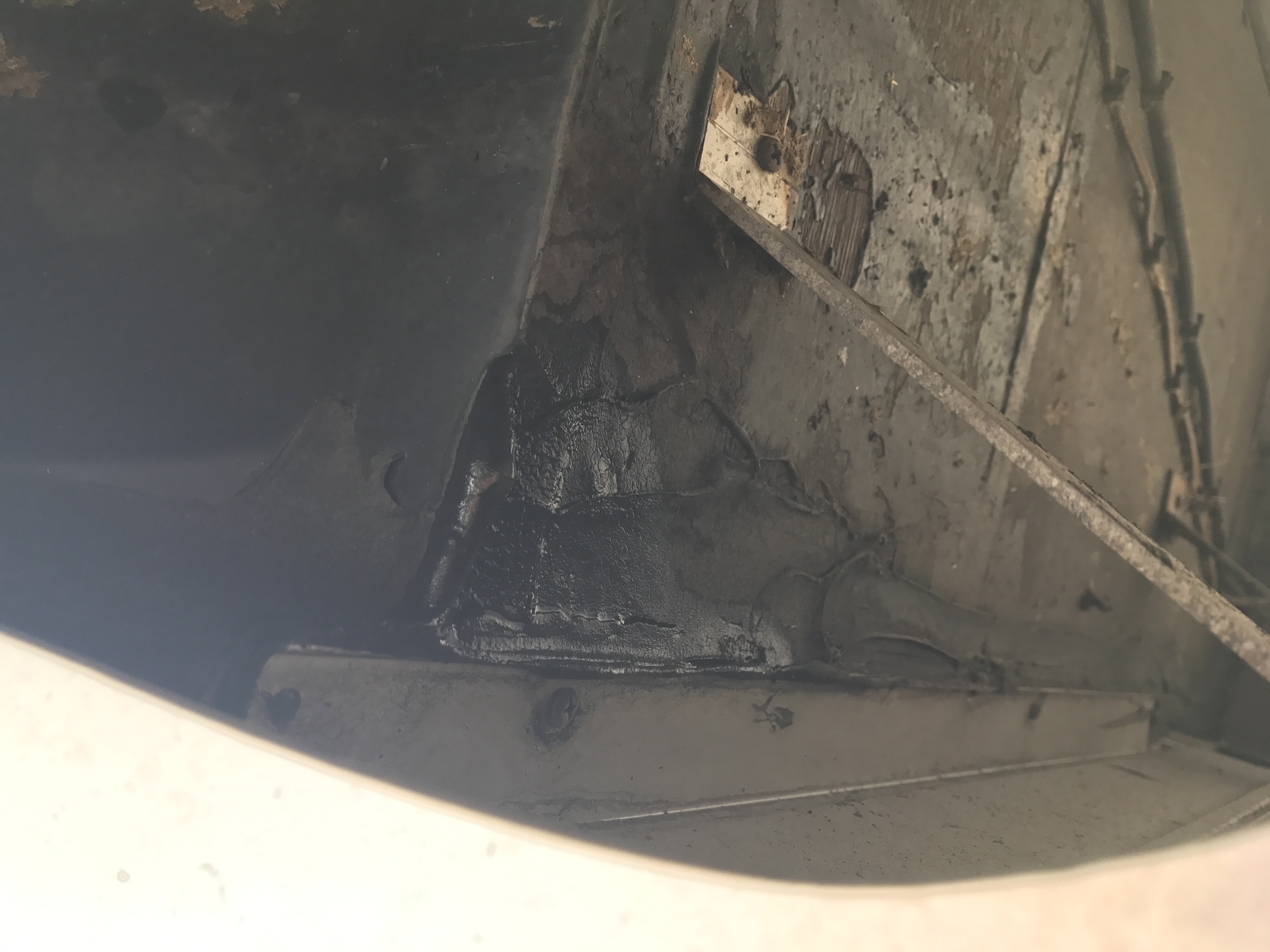

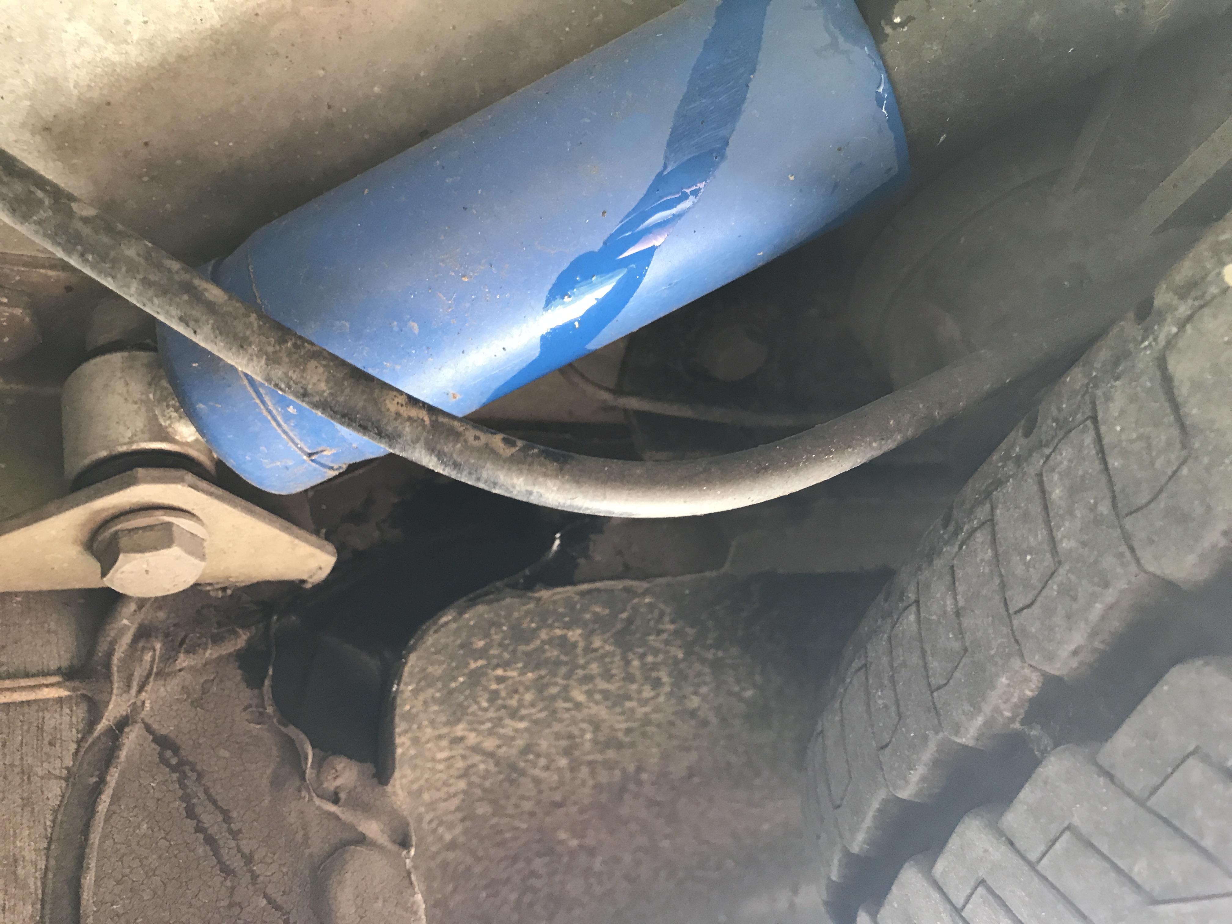

Bonjours a vous je me prensente,je me prenomme loic j'ai 25 ans posséseur dnun BURSTNER T600 2.8 IDTD 122cv.
J'ai fais acquisition de ce camping car il y a 2 semaine acheté chez un pro.
Je suis parti se week end sur une aire de camping car pour la 1er fois et lorsque j'utilise l'eau du lavabo de la douche ainsi que la douche, de l'eau s'écoule en dessou de plusieur " endroit" et je suis énormement inquiet !!.
Pour faire la vaiselle pas de soucis mais des que j'utilise le robinet ou la douche sa coule en dessous.
Est ce un truc hyper grave ?? Ou peut etre un tuyau ou une durite qui a du se detacher en roulant.
Si vous pouvez me reseigner sa serais sympa voici quelque photo...

revoir le vendeur pour cela
çà doit pas bien grave mais c'est a voir rapidement

ce qui est rassurant , c'est que ça ne doit pas être une fissure du bac de douche , puisque ça coule même avec le lavabo .
A mon avis , ça doit être le tuyau de vidange qui arrive au réservoir des eaux usées , ( ou un raccord de ce tuyau) qui est cassé / décolé / déboité ,.
Pas grave si l'accès est possible sans tout démonter .
Par contre , à réparer au plus vite , sous peine de pourrissement général du plancher .

Probleme resolue le chef d'atelier a demonter une sorte de "coques" en plastique sous le lavabo cela venez d'une durite qui a sauté avec la pression ouff rien de grave !
Re: Question et avis fuite sous le camping car niveau douche.
Message non lu par philippe31 » 01 août 2017, 00:13
tant mieux , content pour toi . Mais alors , c'était une fuite sur une arrivée d'eau , si je comprends bien , et non sur le réseau d'évacuation . (?)

Oui c'est sa
