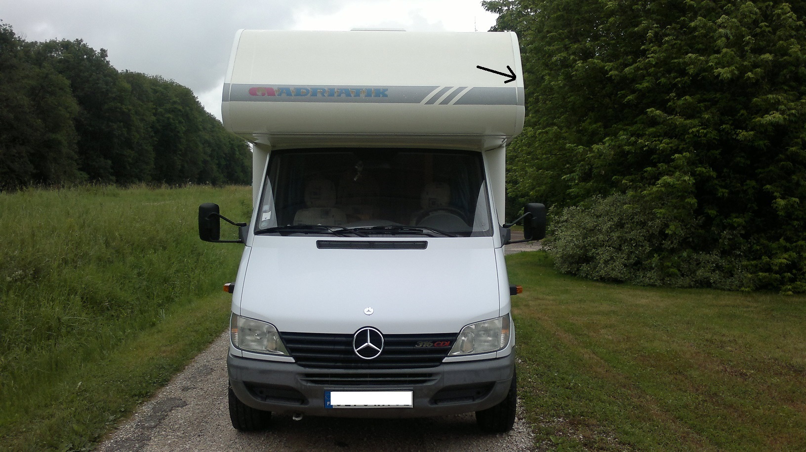

Bonjour , je viens de détecter une récidive d'infiltration sur ma capucine .
Au niveau du jointage toit / flanc . J'avais déjà refais le joint l'année dernière mais il semble que cela n'est pas été suffisamment efficace ( ou alors cela s'infiltre d'ailleurs )
Je vais donc m'y remettre mais jaimerais protéger les angles de la capucine de chaque côtés . Je recherche donc une bande souple assez large à la manière des bandes pour le placo mais qui resisterai à l'extérieur et aux torsions que peu subir la structure .

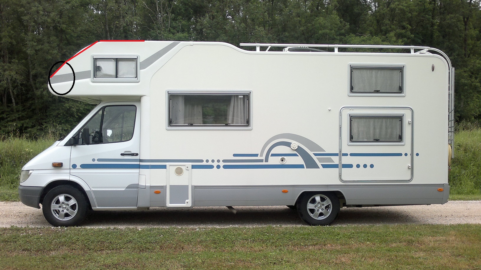

pas facile car peu d'éspace , mais après inspéction l'infiltration ne vient pas de là cette fois car le joint est propre , j'ai donc suspecté mon Lanterneau car en fait en palpant l'intérieur de la capucine je me suis rendu compte que cela venait de plus haut et visiblement depuis un moment .
je l'ai donc démonté , le joint m'est apparu certe assez vieux mais semblant faire encore son boulot . Pourtant , au démontage tout le bois qui se trouve entre le lanterneau et l'arrette de la capucine est mouillée sous la feuille du toit et a gondolé .
Bonne nouvelle je pense avoir trouvé mon infiltration .
Mauvaise nouvelle , l'eau à fait son oeuvre et a déja détrempé le bois et est déscendu jusqu'au coin de la capucine .
au niveau du rond noir on sent que le bois est ramoli au touché . J'ai donc fait une réparation pour stopé l'infiltration car le départ est pour vendredi mais j'ai un soucis de taille , il va falloir penser à réparer le bois souillé .... et là c'est une autre paire de manches .
Je pense en fait qu'il est possible que je la premiere fois que j'ai vu de l'humidité s'infiltrer à l'intérieur au coin de la capucine ( round noir dernière photo ) je me soit trompé et que c'était déja mon lanterneau qui était en cause . Pourtant je n'avais aucun autre signe d'humidité ailleur qu'en bas à l'extrémité avant gauche de la capucine . je me demande si dès le départ je ne me suis pas trompé , est refais un joint inutillement et laisser la vraie fuite faire son oeuvre car là , on décelle au touché qu'a l'intérieur toute la partie bois (en rouge) à travaillée un peu avec l'humidité .
Voila les coupaings ... je suis à l'affut de touts bons conseilles pour la réparation . je pensais remplacer la partie bois du toit en la découpant et en collant une partie neuve ( le bois fait environ 1.5 / 2 cms d'épaisseur ) , par contre pour le coté je sèche un peu ( sans mauvais jeu de mot ) le coté ne serait il pas d'une seule plaque ?
