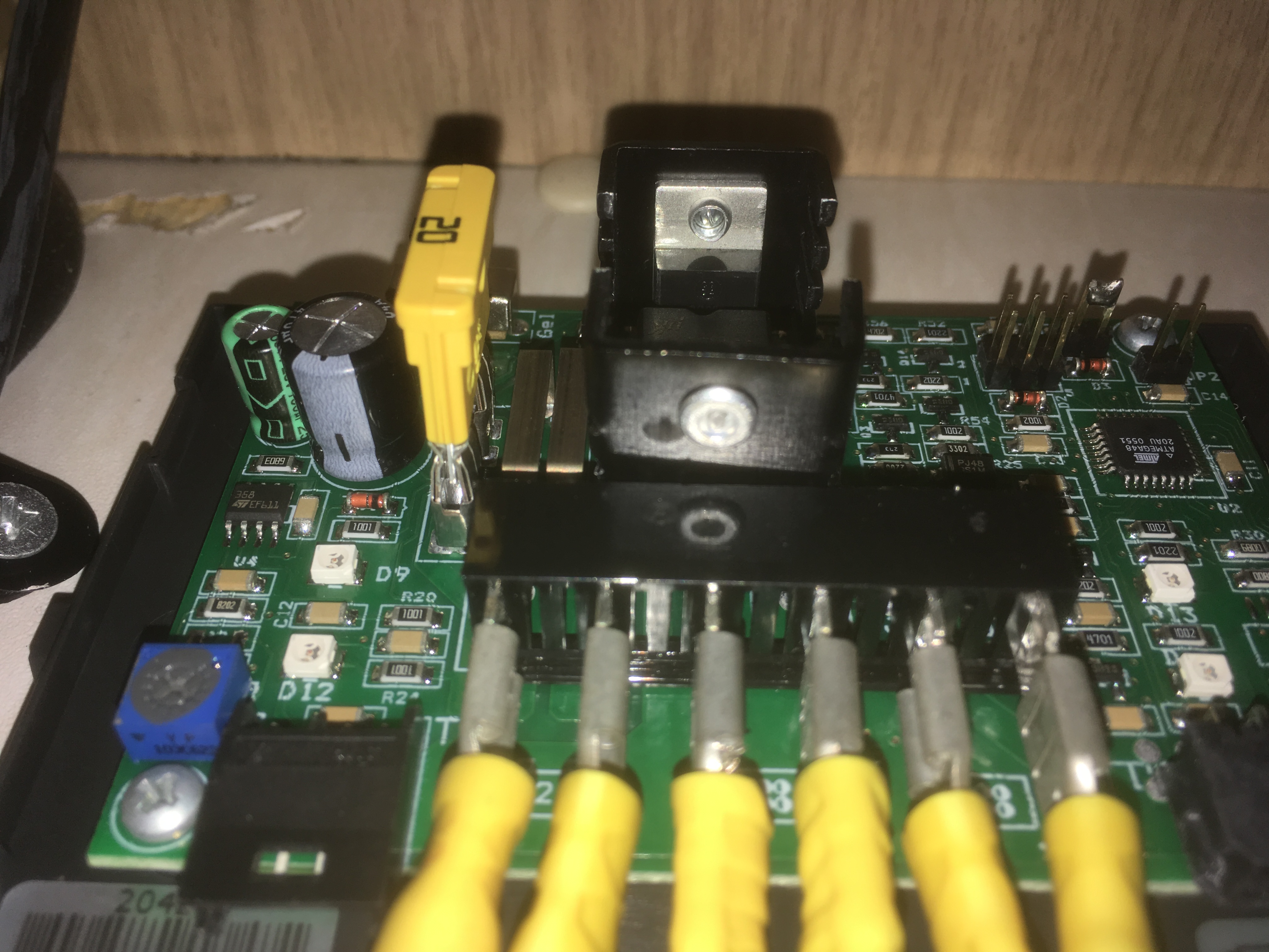

Bonjour je n'arrive pas a comprendre le fonctionnement interne de mon regulateur en effet il y a deux petites cosse qui bascule et qui pour moi font des étincelles voir photo ci joint.

le montage tel que réalisé force beaucoup trop sur les cosses, et peut engendrer de graves dégâts si elles se touchent
sur chacun des cables, repérer quelle couleur de fil va sur quelle cosse, une photo ou l'on voit bien les couleurs pourrait suffire
débrancher les cables 1 par 1, et délicatement enlever au cutter l'enveloppe noir du cable sur environ 10 cm, puis rebrancher, les fils ainsi libérés seront beaucoup plus souples et forceront moins sur les cosses
ne débrancher qu'1 cable a la fois.

Merci mais je parle des deux modules noir au dessus des cables.
