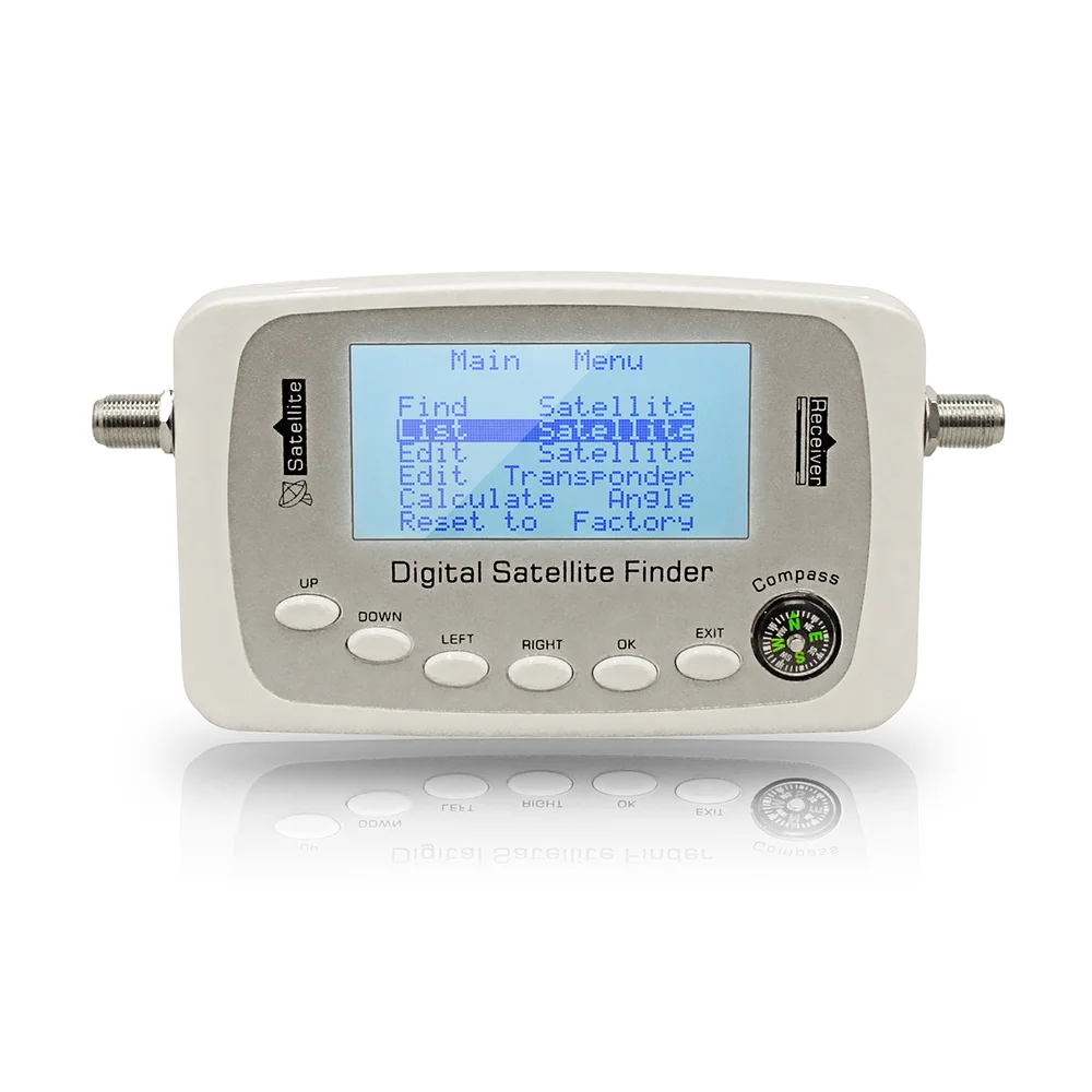

JeanPhilippe
Enregistré le : 30 janv. 2015, 23:12
Re: antenne , pointeur
Message par JeanPhilippe »
Comme pointeur j'ai celui-ci, pour une trentaine d'euros (en Chine) :
L'intérêt est qu'il ne signale que le satellite que l'on veut capter.
N'importe quel satellite peut être programmé sur ce boitier.
