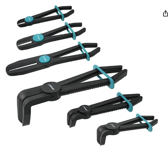

Petite question, comment faire pour déconnecter les durites sans faire une énorme flaque ?

"Petite question, comment faire pour déconnecter les durites sans faire une énorme flaque ?"
tu pinces la durite avec "un pince durite", ou éventuellement si tu peux faire un coude à 180 degrés avec la durite (j'en doute) ;)
toujours avoir ceci dans un camping car ;)
