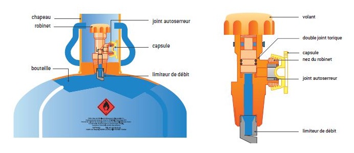

Le limiteur de débit permet de limiter le débit de gaz en cas d’incident. Il s’agit d’un mécanisme à bille ou d’un cylindre de néoprène visé dans la queue du robinet de gaz de la bouteille. En cas de problème avec votre limiteur de débit il vous faut échanger votre bouteille de gaz auprès de votre revendeur.
Normalement le limiteur de débit est monté d'origine sur toutes les bouteilles il me semble?

bonjour bob essayez une de vos bouteille la languette de neoprene sert a rien le gaz sort, avec une bille il est stoppé net ... merci pour le raccourçi ! donc pourquoi cette bille et pas les autres ? economie ? autre ? ma logique la bille est en acier c'est de l'efficace , la languette du caoutchouc .. preuve que les bouteilles ne doivent pas etre controlées a tout coup ! imaginez ce serait pas rentable de tout changer a chaque fois ... dons pourquoi seul les grises mouchetées on la bille ? c'est a en perdre la boule !! se(r ..... ryutr faut bien se congratuler de temps en temps !! n,;n
